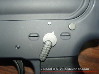

原帖由 spec.ops. 於 29-3-2010 22:51 發表 有冇抬波箱出黎,然後重新裝過?
原帖由 hkkiller7 於 29-3-2010 22:53 發表 冇重新裝過,是波箱出了問題嗎?
原帖由 spec.ops. 於 29-3-2010 23:26 發表 係可能響波箱外邊類似AEG電片咁樣既零件同個選擇制唔MATCH
原帖由 hkkiller7 於 29-3-2010 23:31 發表 OIC等我有時間再拆開重裝!!謝謝師兄
原帖由 spec.ops. 於 29-3-2010 23:35 發表 重裝時試下將電片推到最前,選擇制較去SAFE
原帖由 hkkiller7 於 29-3-2010 23:48 發表 近電路片果邊???
原帖由 spec.ops. 於 30-3-2010 00:23 發表 YES,即係左邊槍身 將好似鋸裝既齒片推到最前,選擇制較到SAFE 然後重裝 註 : 波箱不用打散
原帖由 hkkiller7 於 30-3-2010 02:22 發表 終於找到原因了HAHA,原本係摩打條PIN未打夠入!!!所以個手抦(特)左D位出來,所以(KICK)住左小小選擇掣了
