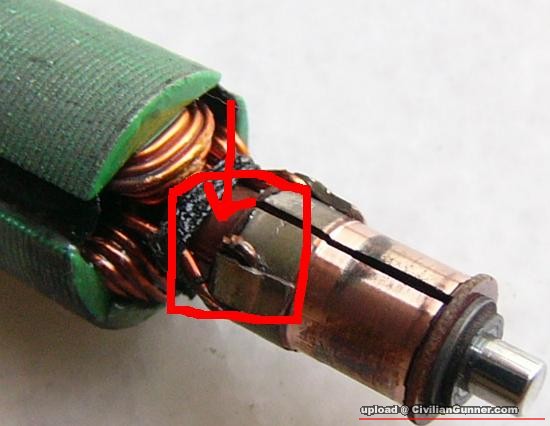

發表於 18-7-2010 14:44
今日打散左隻舊motor, 佢之前行到某個個位會唔行,
散開後見到銅頭4邊果4條銅線, 其中有一條特別唔係一個"髮夾彎"型, 請問佢是否係斷左呢~~

發表於 18-7-2010 15:51
不是, 果個係咁的
磨下銅頭
銅線再加焊
試下得唔得
