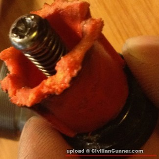

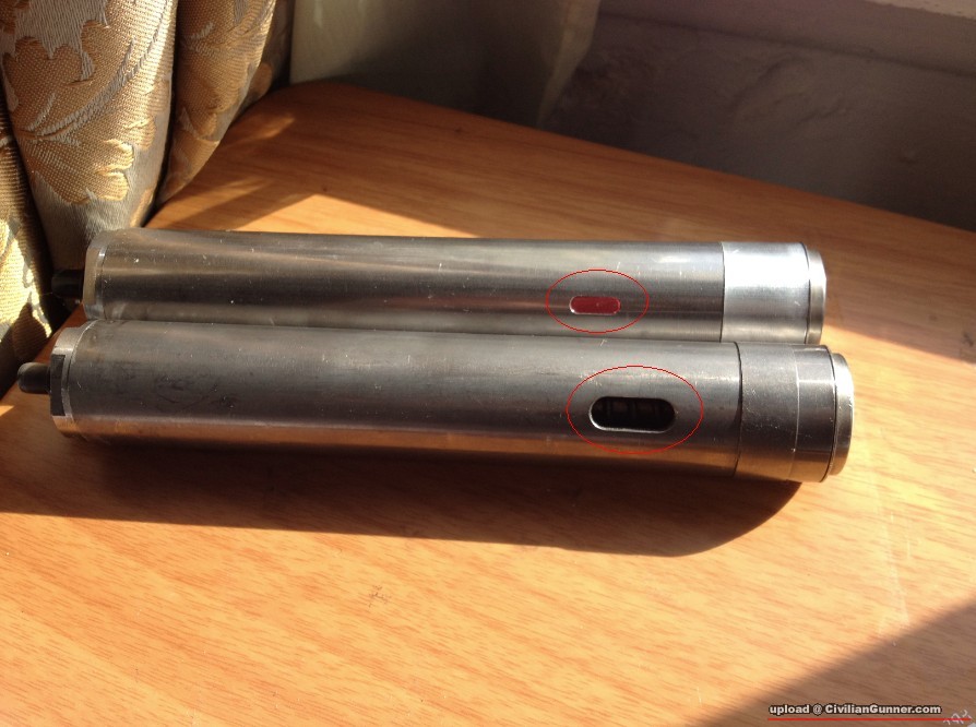

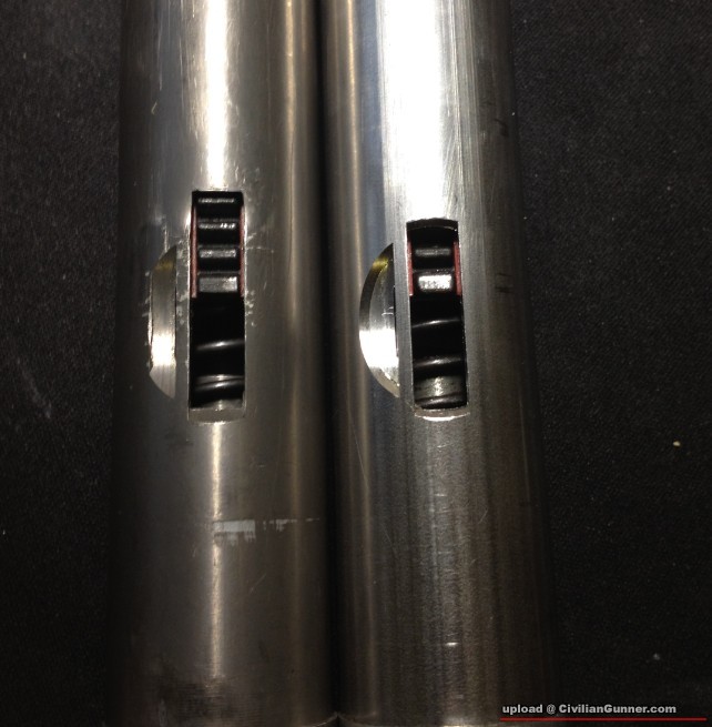

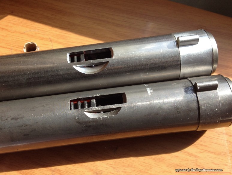

根據目前測試.... 新筒放到老 Super Max 是有可能有問題... 經常類似滑崖的問題
放到 MAX 直接有問題,大力按住可以,容易閃紅燈,下次試下原裝12V, 目前用緊11.1v 20C充滿 WTF ? 小於 130 spring ok, 大於感覺cylinder 被頂上, 直接掃過齒輪唔拉piston . WTF again ?

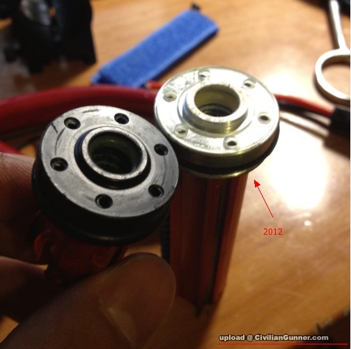

新筒放到2012 就暫時未來發現問題...
   其他2012 Ching 有經驗如何解決?
