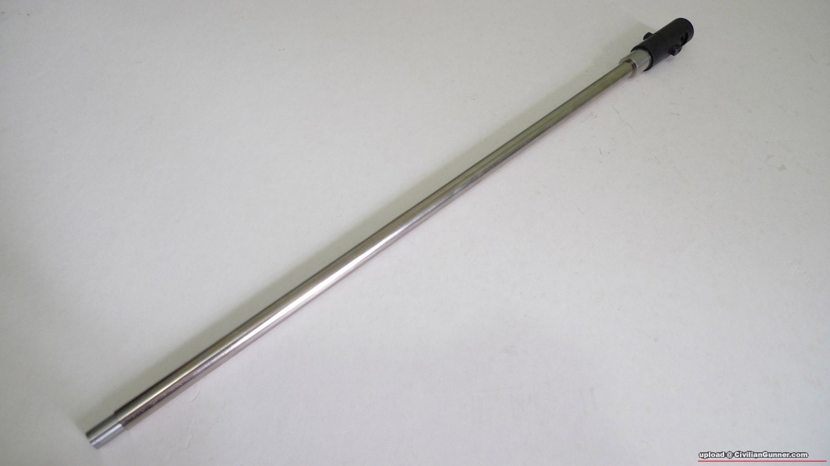

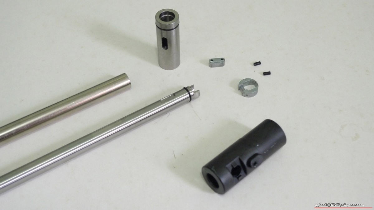

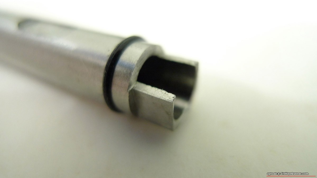

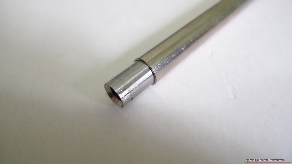

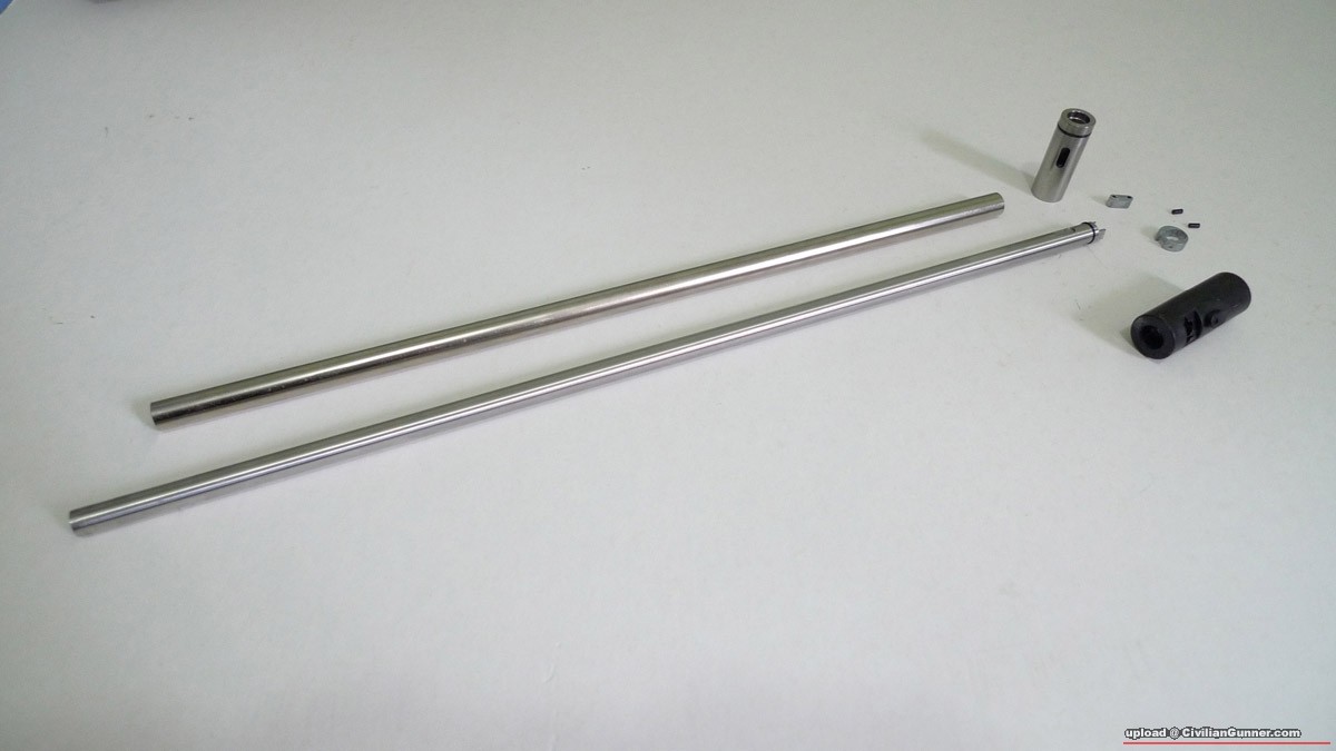

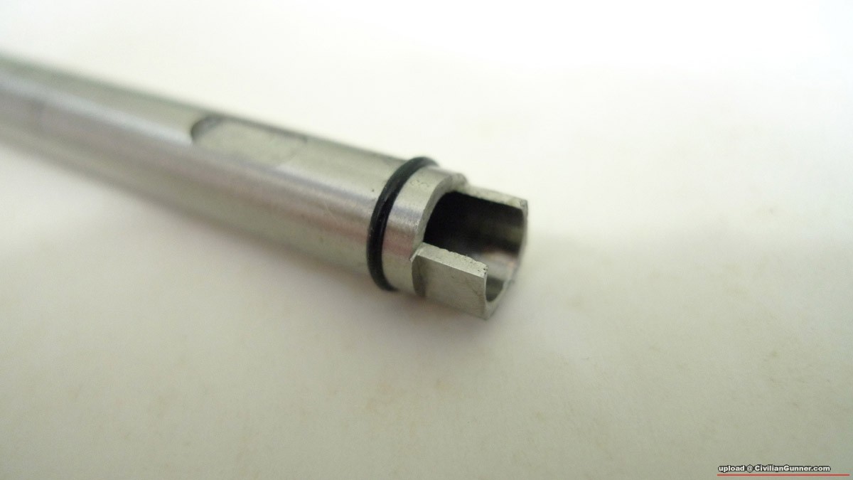

小弟早前入手了一支深火385mm的6.02內管
stainless steel制...跟Chamber Sleeve, barrel spacer
失望的裝組過程:

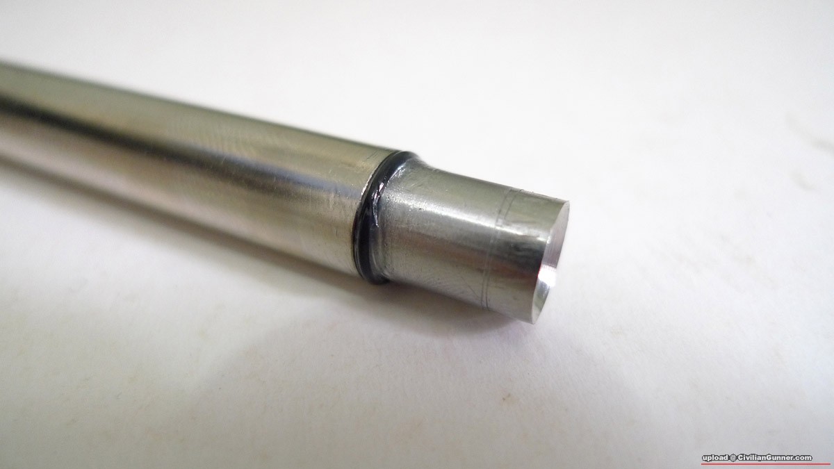

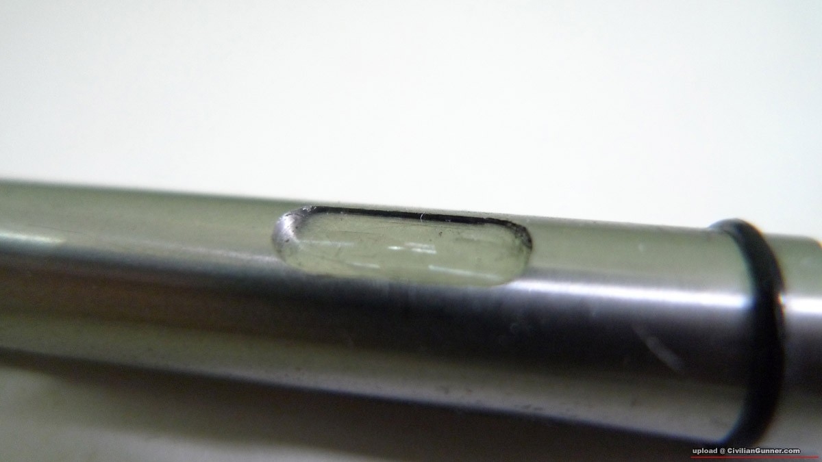

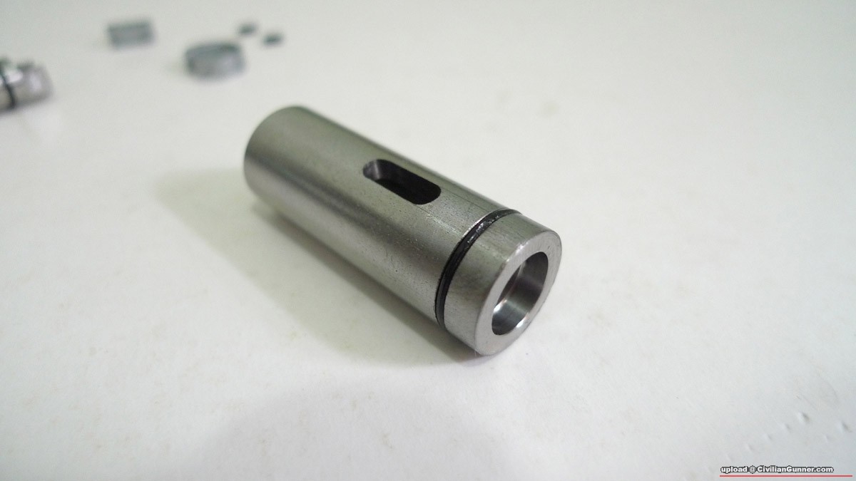

1. Chamber Sleeve上車左坑上o-ring...但坑位有微細"披"口
不能直上hop chamber base...要輕微修下先可以入到

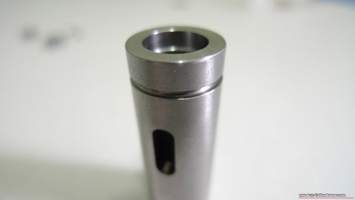

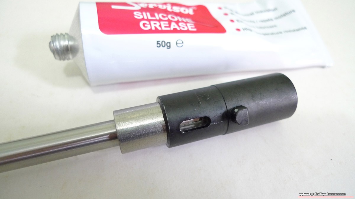

2. inner barrel比原裝幼好多...要用佢跟的barrel spacer黎定位
可惜barrel spacer與inner barrel有鬆...要包膠紙"賺"緊

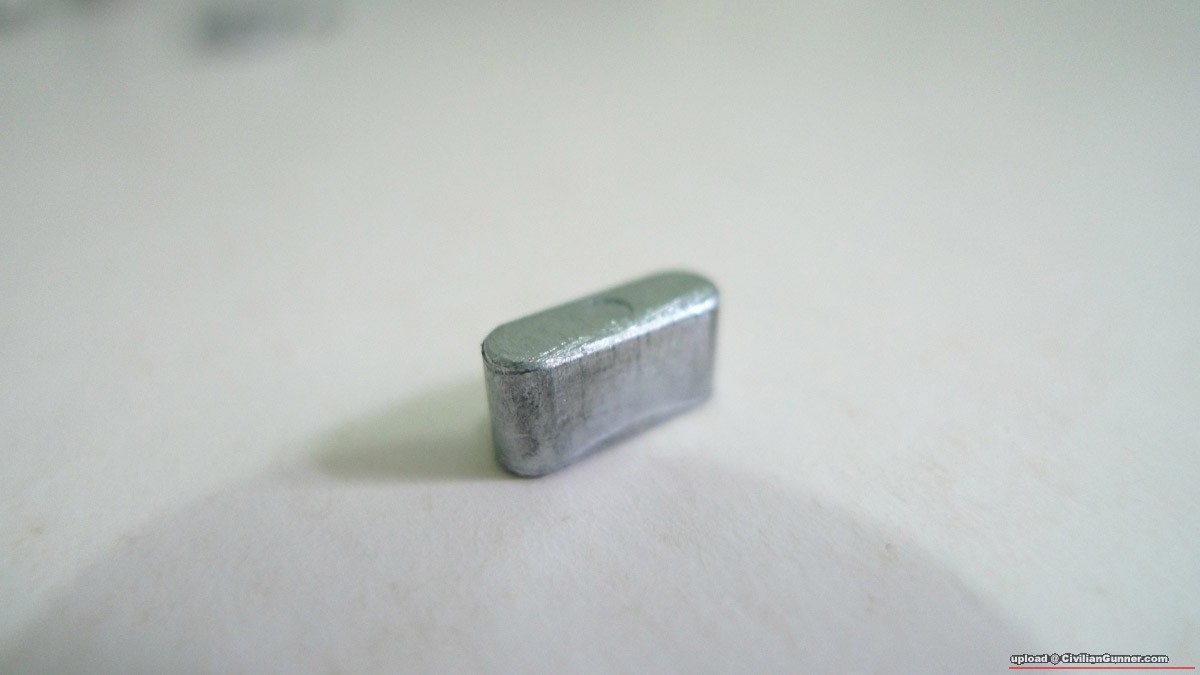

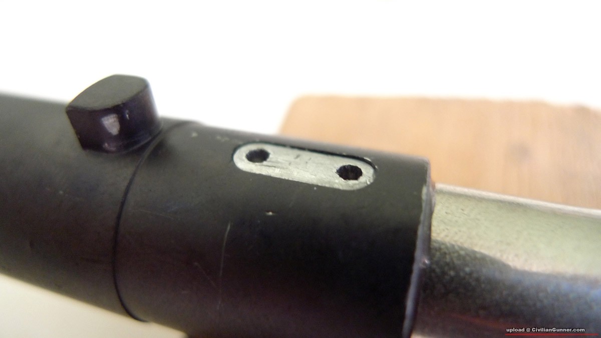

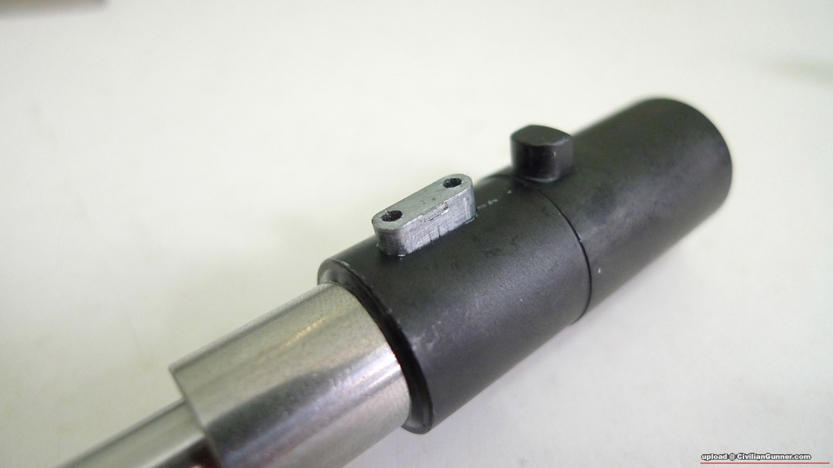

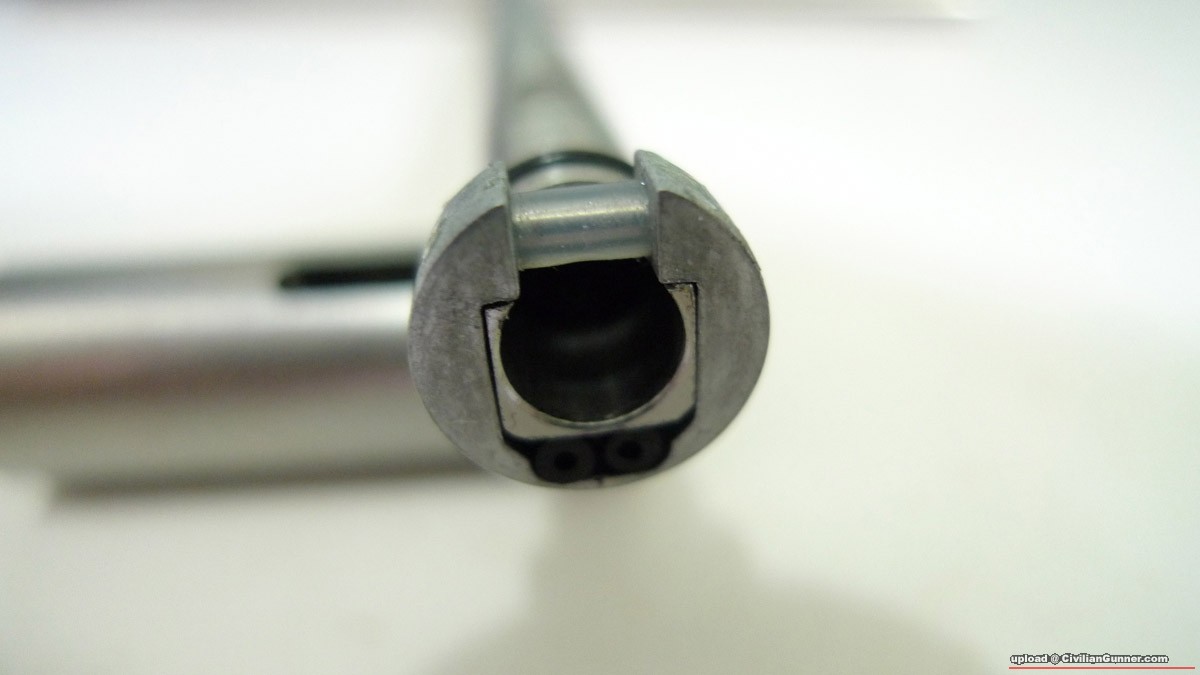

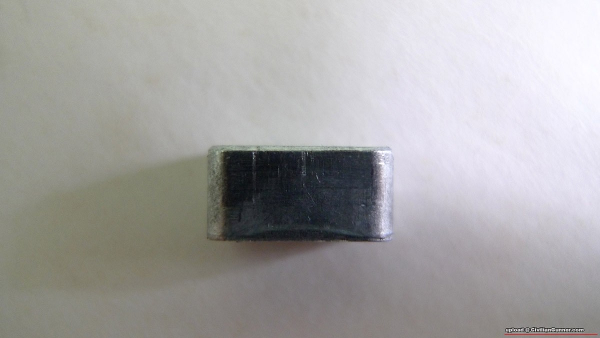

3. inner barrel幼左...以致上barrel key的坑不夠深
裝barrel key要打深d先可以鎖死inner barrel
