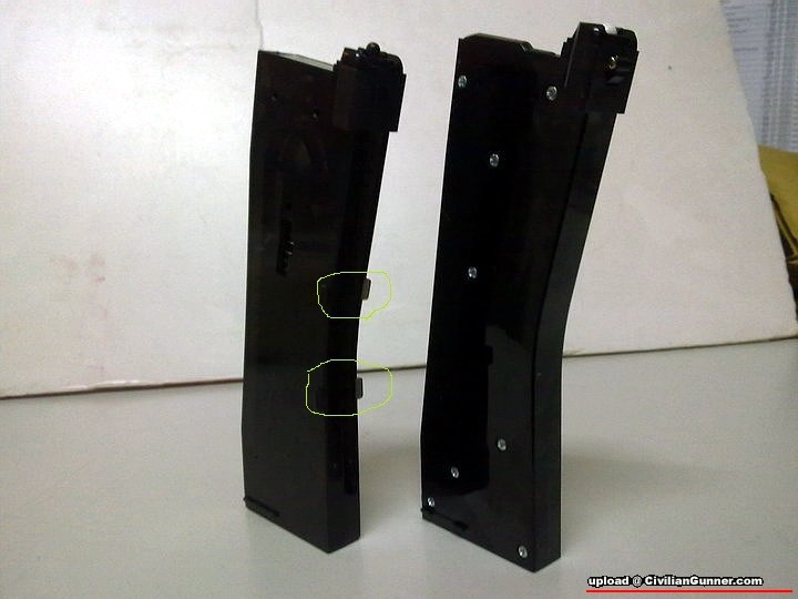

我試左鴨仔玉
0.25KSC 9.6V M110
入到120ROUND
可一雞清甲
頂彈器不會跌出不會JAM彈
可快拆彈弓
如果用正廠外皮打入前PIN,後PIN差少少FIT 位
但只打一條前PIN 操作無問題
而用正廠PMAG改裝外皮 FIT位
缺點:
鴨仔玉表面沒有鑼絲, 但用彈甲外皮支撐應該不會爆開
優點:
平,90元左右一只,跌甲式RELOAD 都不會肉痛,宜佩合PMAG外皮

冇螺絲固定,咁係靠咩固定呢?

己買5隻, 要入P皮只要"咬"斷果4條野就OK, 一"咬"就斷....
入左PMAG皮好FIT, 打0.25連射一雞扣晒

咁點拆開清潔呢?
三六轟一轟,敵人企唔穩!
用完即棄啦幾條草....
