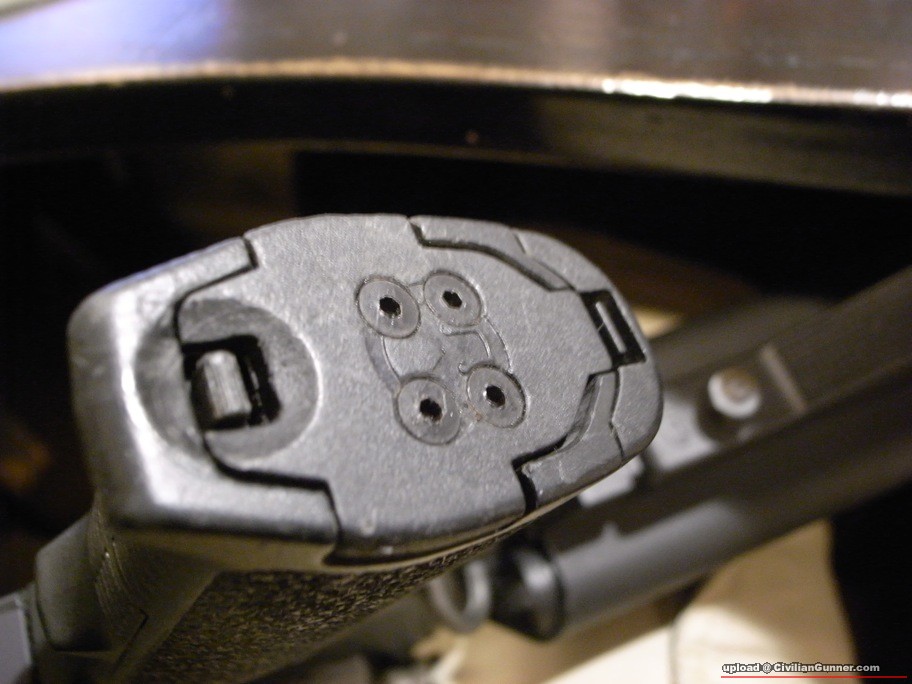

原帖由 diplomatique 於 30-3-2011 20:15 發表 I got this 2nd hand... comes like that... cables runs inside... works great so far... I could never mod it myself... 128333 128334 128335 128336

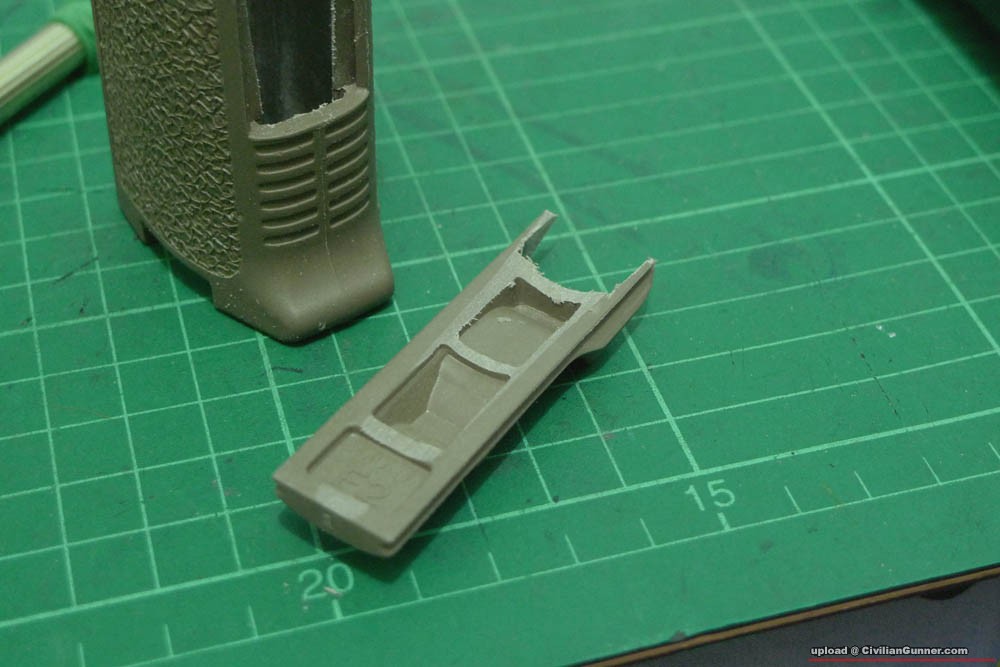

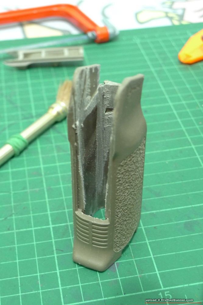

30-3-2011 23:11
grip後走線....開窿&走線位
大身要cut去好多膠料...有d地方都會幾薄下....mod時要小心
前grip片內部要修孤形....頂部可見要修到好薄....mod時要小心

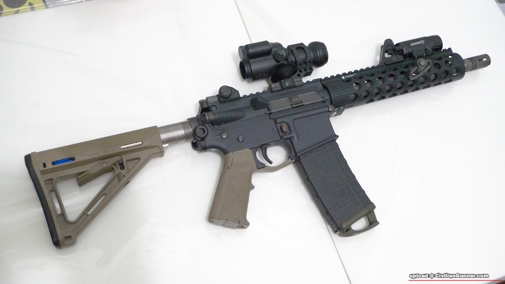

上grip
motor較貼後....前面空間要靠底plate插入逼緊
參考diplomatique 兄的圖, 加上一塊墊片填補底plate&motor之空隙....上screw後實淨好多
宜家motor正常運作, 無再閃燈了~
