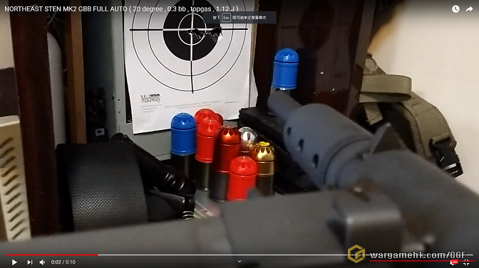

實射火力,20 度室溫,全原裝,0.3 BB 豆,RWA 氣,33 發。
火力約為1.1J 。
實射片段:
