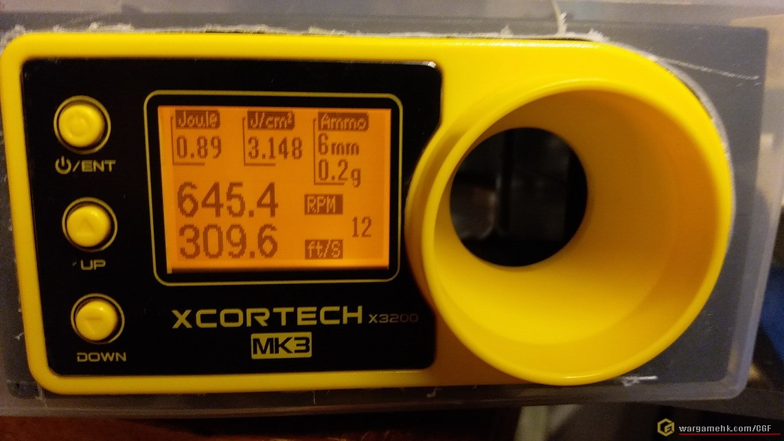

改裝11.1V 後的火力約是 0.66J ,23 RPS。
然而醜話說在頭,原裝鏈匣是不太追得到這個射頻的,當然最簡單方法就是改用7.4V 鋰電,應該都有15~16 RPS,
但亦可以靠提升彈弓強度 ( 火力 )去抑制射頻 ( 改力比改電位簡單些 ),方法將會稍後再寫。

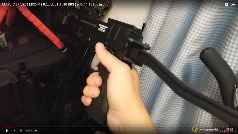

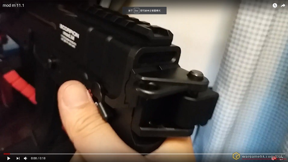

時間關係已已改火力。
11.1v lipo 裝手柄,0.2 克bb ,1J , 射頻 20 RPS
FULL 了百餘發彈,電線跟摩打波箱都沒發熱。
射頻是下降了一些,但夠用。
