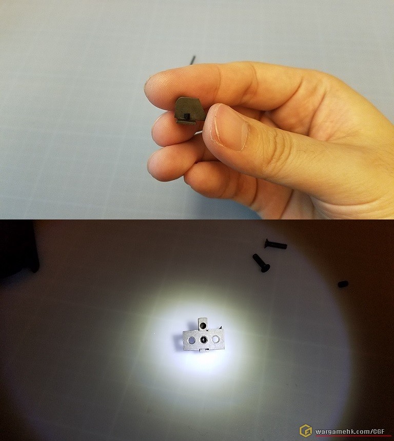

後SIGHT有刻字...底部構造疑似有機會改換氚氣
後SIGHT白點可吸光

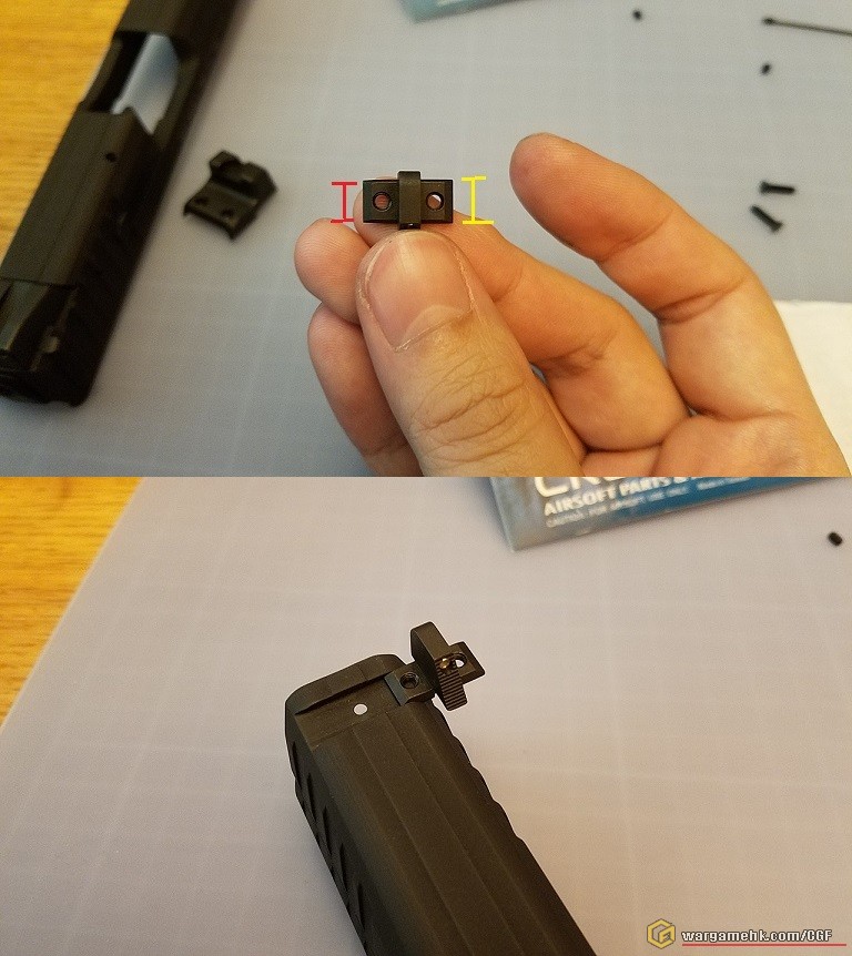

前SIGHT非常奇怪,下半張圖可見左右兩邊闊度唔同,而跟SIGHT的兩粒機米會唔會長左少少呀 (係咪新版VP9 SIGHT位開左窿就唔知了),而前SIGHT要改氚氣有少少難度
前SIGHT一樣可吸光

睇落前SIGHT都幾多問題...咁裝左後SIGHT先...errrr...直上?...唔知算唔算...定唔FIT位??
裝完後SIGHT到前面...之前已提過留意到左右兩邊唔對稱...要執應該是必然...係睇多定少...未執時只係窄D 0個面入到少少
少執完後入到一半...但卡在SLIDE中間突起部份
大執後可用力推入...但係執過既位D銀色出晒黎...(之後得閒先慢慢BLUE返了)
攪左一陣終於裝好晒
