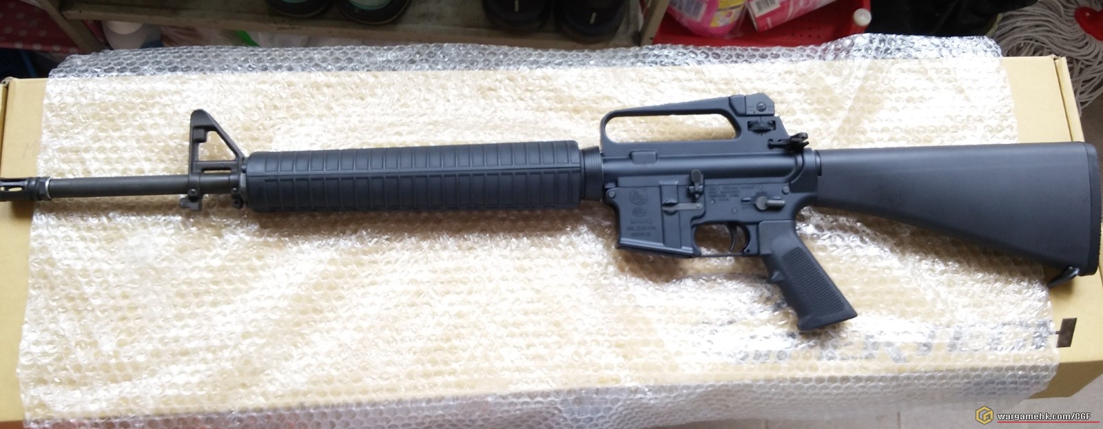

本體(有部份件已換左非原裝)

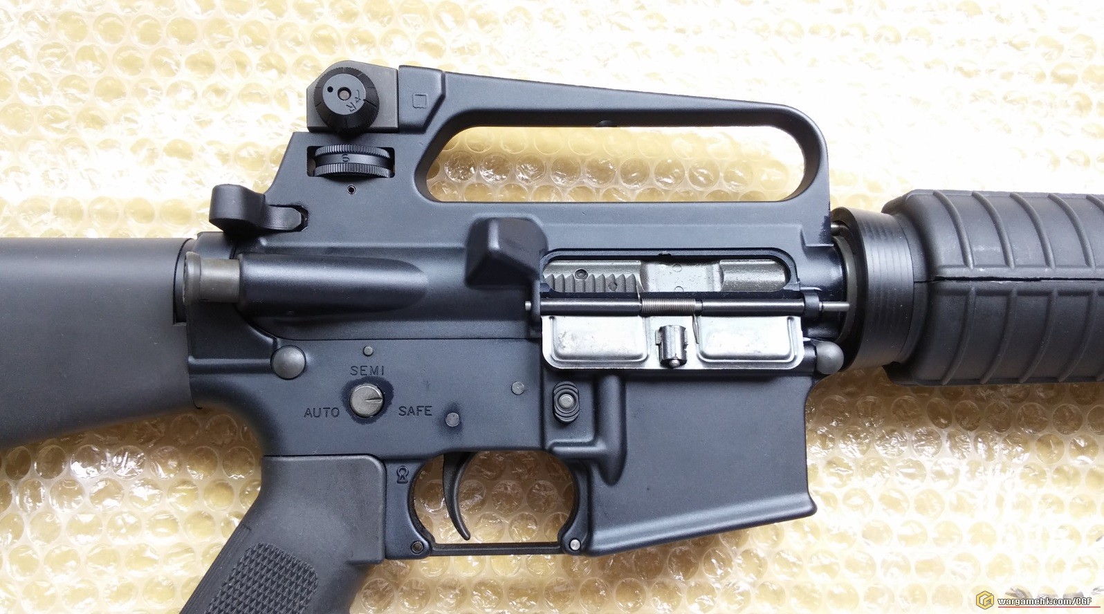

槍身
玩蛇價值千金重點就係為個身, 以小弟考究下槍身外型其實做到好足
,由於受惠新模具製作所以線條同表面十分工整,基本除左刻字未做到壓字外已經係玩具界頂點了
表面處理睇似陽極,感覺係半消光黑色質感唔錯非初代#記油亮黑, 筆直鬆動可以加錢做硬陽,或客製些啦曲colt灰/黑自行發揮了
另外大蛇T骨印象中已轉鍛造,十分有誠意唔一定件件落珍藏品

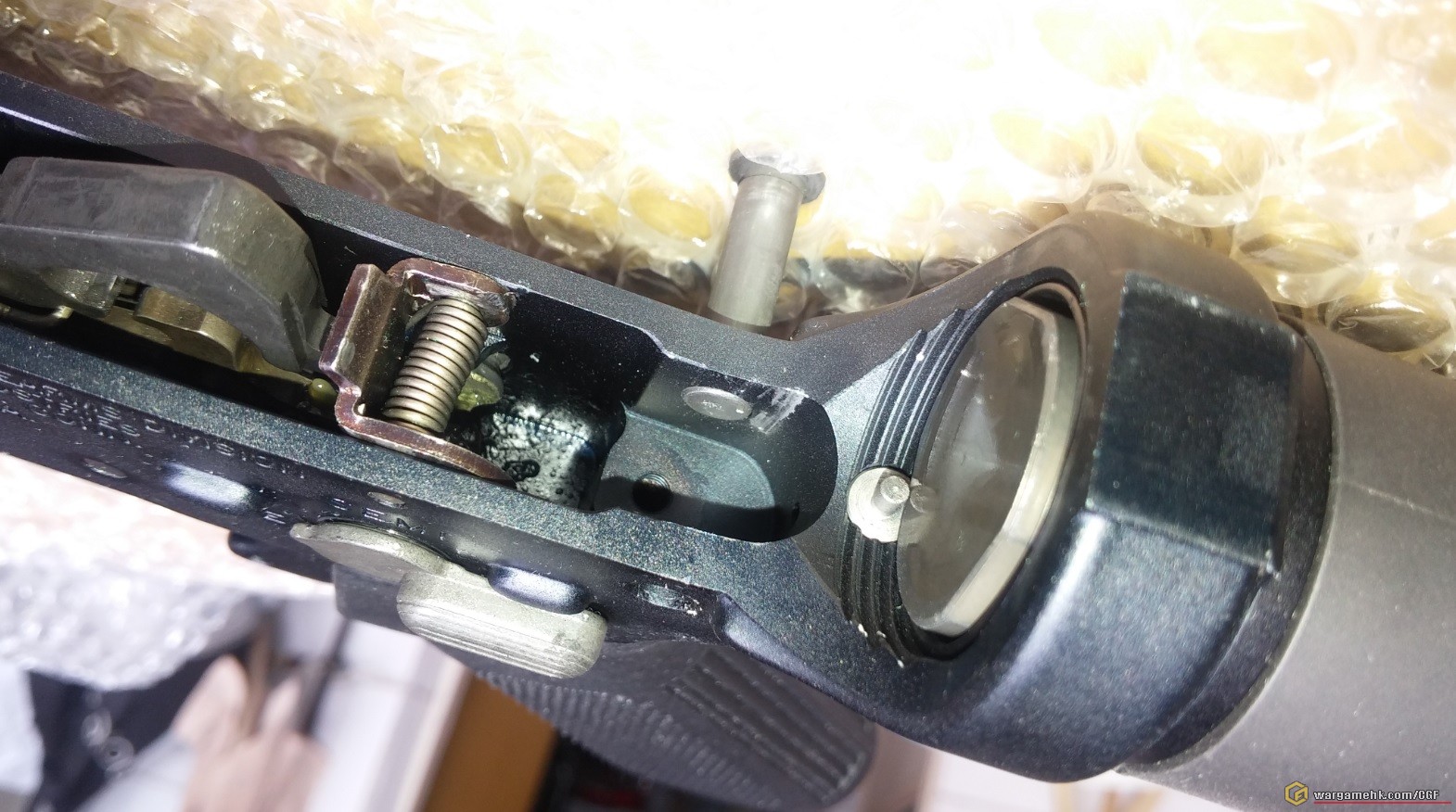

到內構部分,新設計CNC撞針組,與WA系統最大分別在此,
之前上一支蛇723經驗呢份撞針組係有效改變WA系統更加穩定同減低阻力,缺點造價幾貴下希望蛇普及慢慢成本降低..
網球拍亦改左真工法係槍身穿PIN固定加分,不過呢個圈位可以鑼薄少少免得刮崩上身,可以自已diy
蛇另一樣係已經改左真工法在手柄上鑽洞固定選擇掣,非WA系統要多件四方零件固定,加分
hopup改用凹壓凸點,未試準度要求高筆直鬆動可以改其它補品
