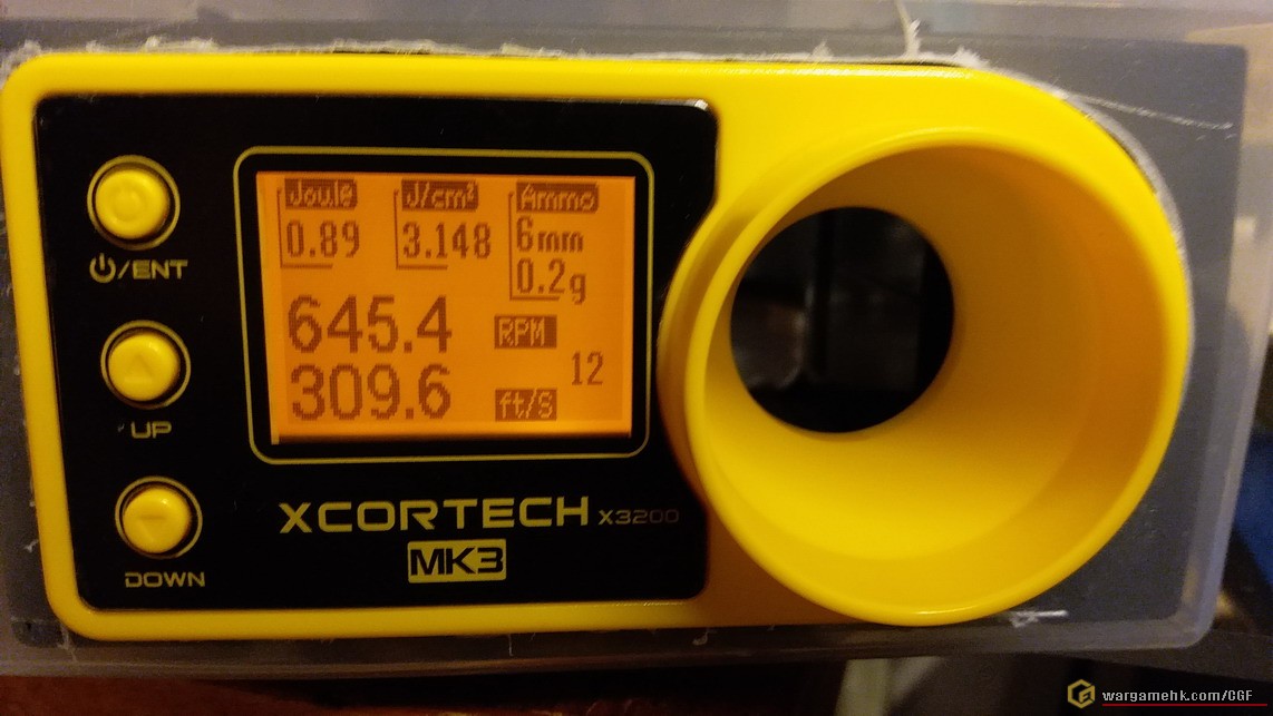

0.2, 0.25 , 0.3 克豆的原裝火力
可見重豆火力不升反降,無他,AEP 的供氣量真是少得可憐,建議極限0.25 豆好了。
改裝11.1V 後的火力約是 0.66J ,23 RPS。

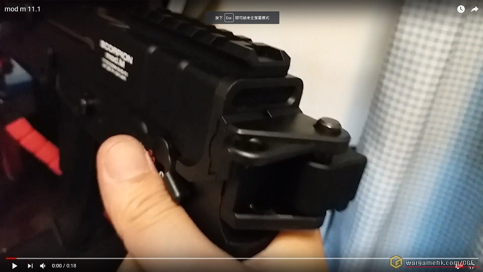

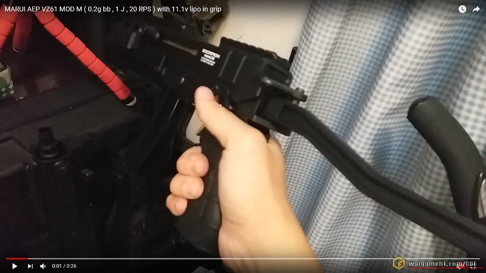

時間關係已已改火力。
11.1v lipo 裝手柄,0.2 克bb ,1J , 射頻 20 RPS
FULL 了百餘發彈,電線跟摩打波箱都沒發熱。
射頻是下降了一些,但夠用。
玩AEP 的都有一個執著,就是 1 J 的界限
