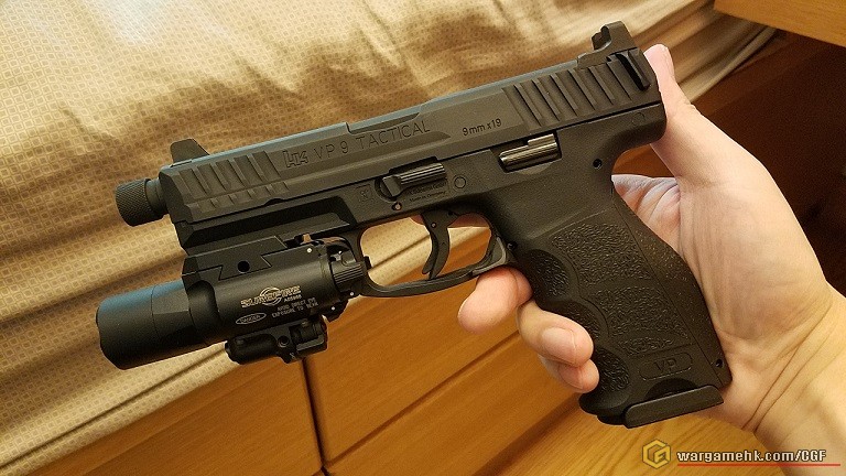

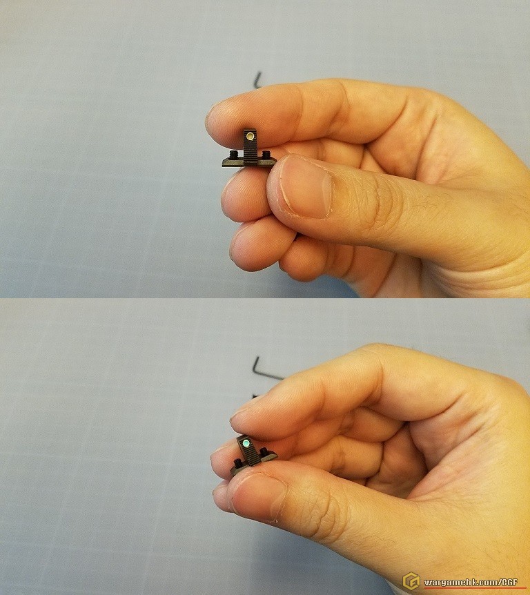

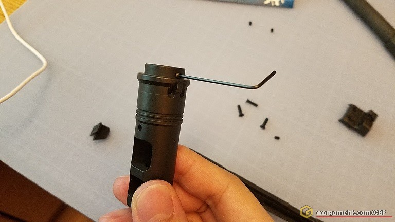

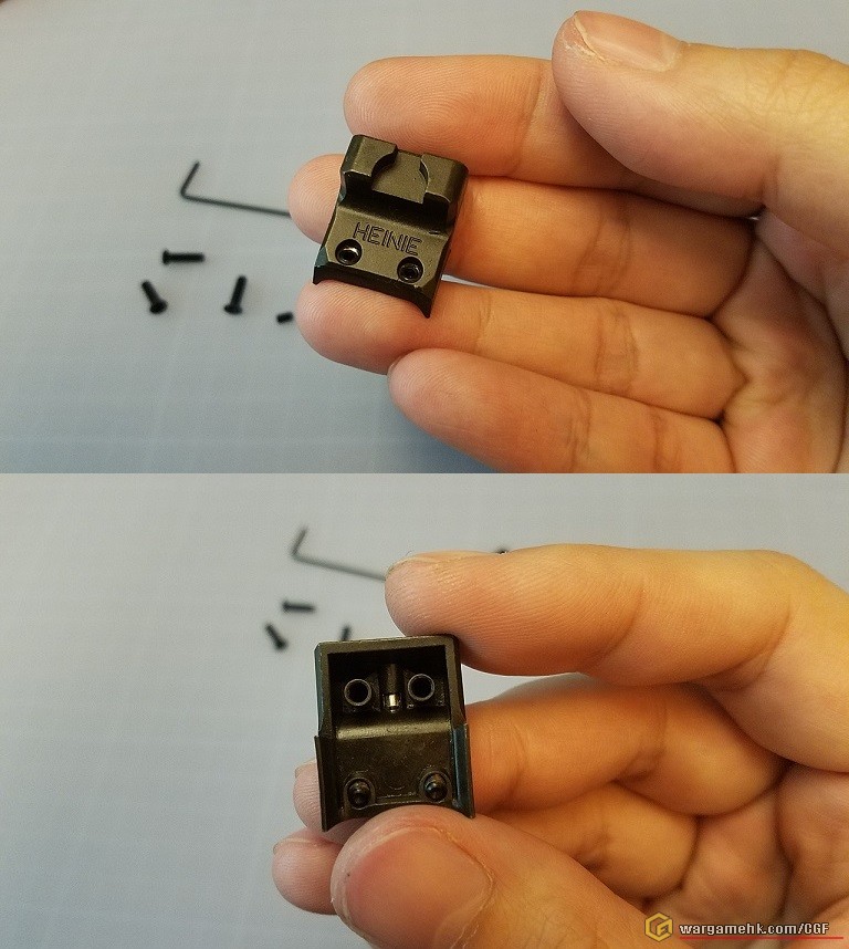

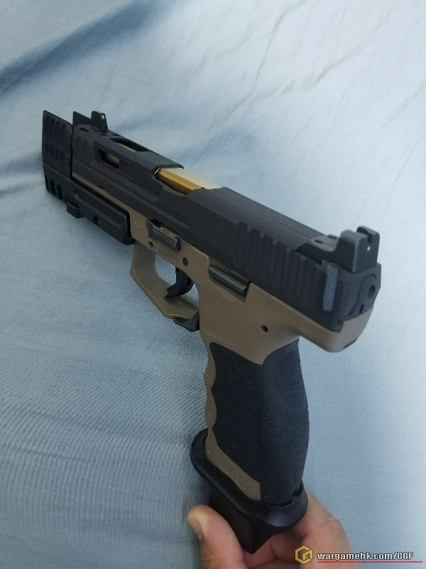

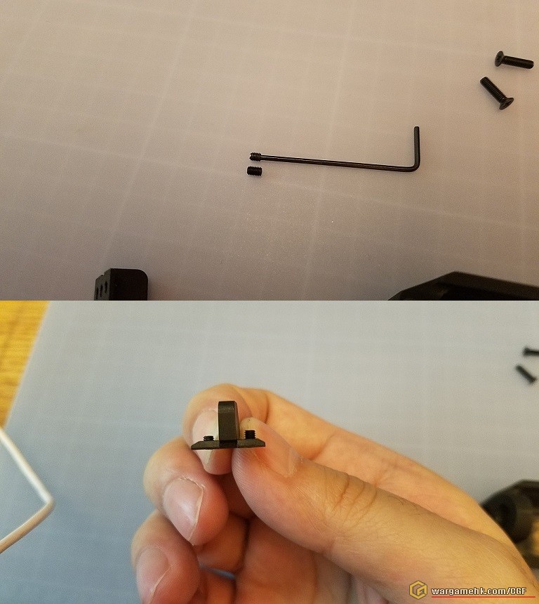

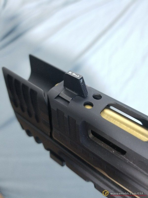

原帖由 Kwind 於 2018-3-2 17:17 發表 上年年尾台灣MOA已經知到VP9會改版再出...而當時已知會有新SIGHT 同 TRIGGER出 到近日睇紅狼網頁時見到連槍都未出...對SIGHT & TRIGGER已有貨...二話不說入返對試試 圖中所見新SIGHT有分[高][矮]兩款...而自己 ...

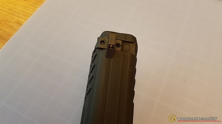

原帖由 Ben_9413 於 2-3-2018 17:48 發表 個前準條數真係好有問題o咼 (需然120蚊不是太貴, 但o甘樣的qc )

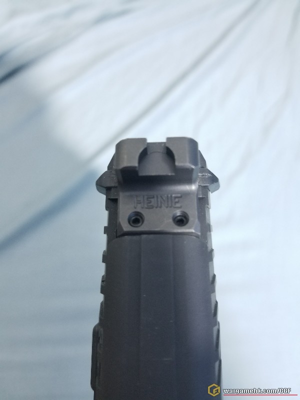

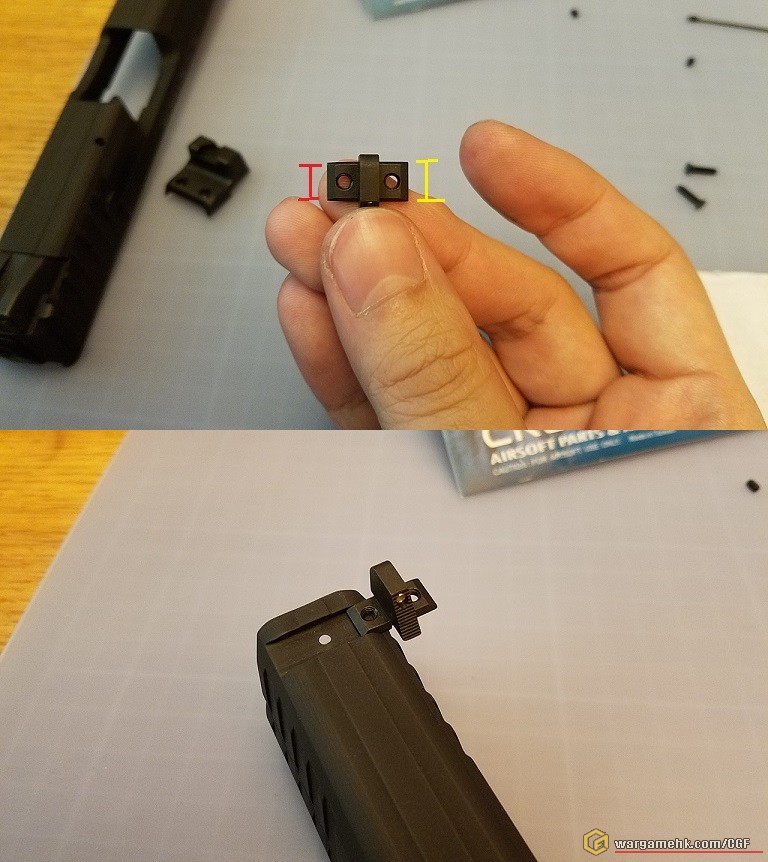

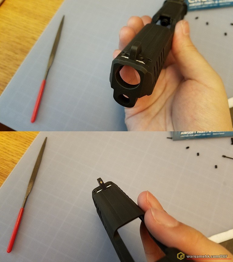

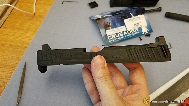

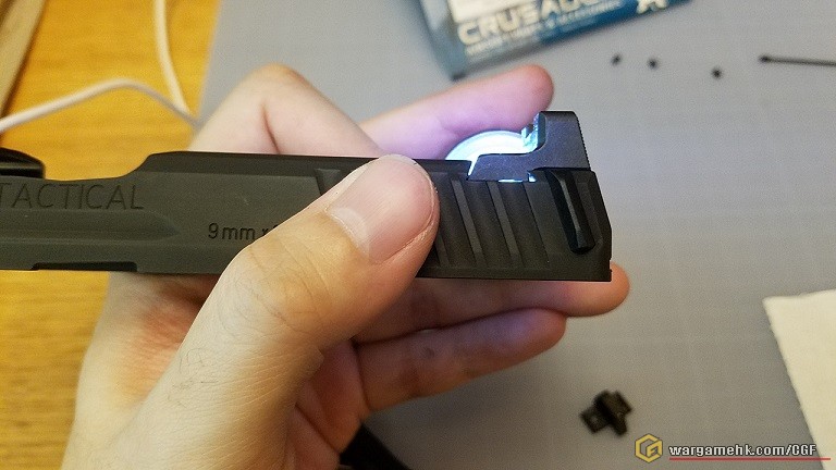

原帖由 Kwind 於 2018-3-2 17:58 發表 係 ...的確好大問題 都唔記得講...我而家裝鋼SLIDE 但我拎返條原裝SLIDE...一樣係入唔到...只比鋼SLIDE入多少少 唔知到時成槍係咪夾硬打入去

原帖由 Kwind 於 2-3-2018 17:58 發表 係 ...的確好大問題 都唔記得講...我而家裝鋼SLIDE 但我拎返條原裝SLIDE...一樣係入唔到...只比鋼SLIDE入多少少 唔知到時成槍係咪夾硬打入去

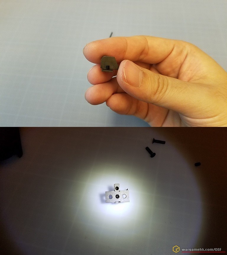

原帖由 ~~方~~ 於 4-3-2018 01:22 發表 crusader...即係vfc 自家野都出成咁 記得以前幫襯過crusader glock 果對tritium...後面果粒做大左, 前面果粒, 下面有粒螺絲仔迫住滑架, 一扭實d就斷左
原帖由 Kwind 於 4-3-2018 12:01 發表 其實今次對SIGHT...反正後SIGHT都細左DD有[喇位]...不如前SIGHT都整細DD...反正個設計都係有兩粒機米迫住...好過要執位咁肉酸 遲D佢D新版成槍出街如果仲係呢條數的話...一係滑架改過數...一係組裝時搵鎚夾硬打 ...
