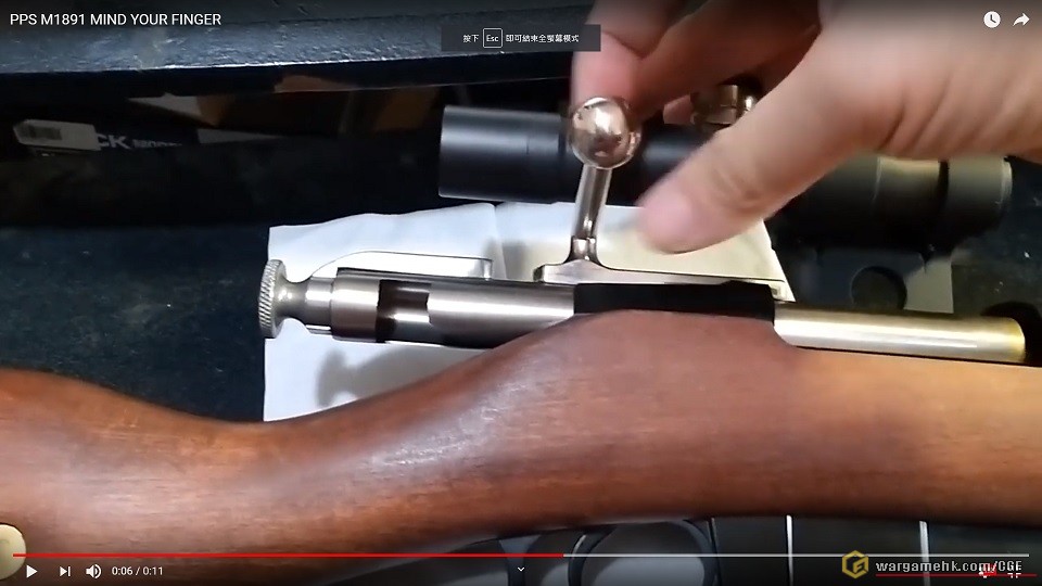

拉BOLT 狀態,可見BOLT 底有一穿崩坑位,外觀分數扣了一點,但更重要的是玩家把玩時千萬不要把手指伸進去。
狙擊型特徵,甚長的折曲型拉柄。
折曲型拉柄避空位置。另外此BOLT 乃是合金製而非鋼製,但強度似乎不錯。
另外要提一下這槍的BOLT 並沒有設安全鎖,即無論BOLT 未復位,或是拉柄未壓到底,一扣雞一律可以擊發,對於熟練的玩具狙擊槍玩家是沒有影響,
但如果平時不熟操作又手多扣了雞,整份BOLT 是會在未有準備下打回去,可能會損壞槍身,需注意。( VSR 等狙擊槍如在BOLT 未到位時,TRIGGER 是會被鎖定不能扣下 )

這個位置要批評一下,一來這坑位切口比較鋒利,二來原裝的司牙不算太牢固 ( 原因後述 ),有機會自動彈回,如果有手指伸了進去,確是可大可小。
原裝司牙咬合不太好,搖動有走火之危。修正方法其一是用銼磨一下鋒利位置,讓其鈍化一點,其二是修理一下司牙。

文初提及這槍有走火擊發之危,主因正是此處。原來並不是因為設計不可靠或司牙磨蝕,而是裝配時工人在螺絲上了膠,而膠水滲漏跑進這兩片零件之中,阻礙了擊發部件的活動。
引致拉BOLT 後,閉鎖裝置難以彈回原位,不能咬合活塞尾部或咬合得非常少,便會引起固定不完全,非常易走火或自動彈回。
解決方法是洗掉兩片零件中間的膠水,最好用1000 號砂紙打磨一下即可。( 圖中見有少少銀色的是已打磨零件 )
之後再豪邁地抹上大量潤滑膏,裝回,即可解決走火問題。
