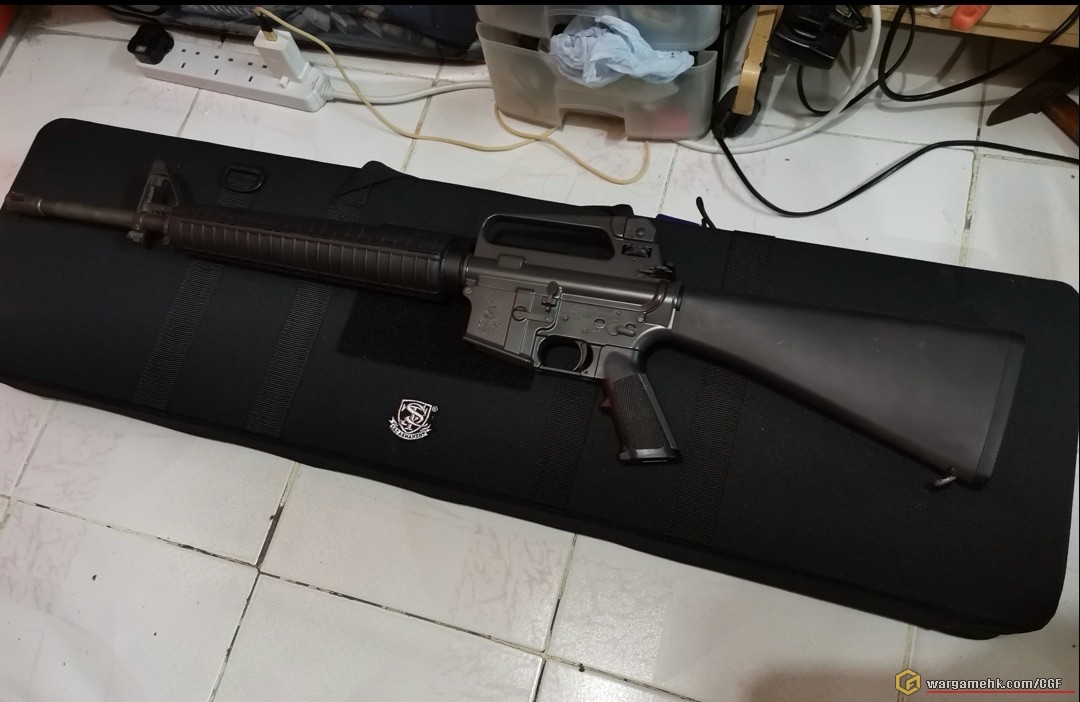

話說十多年前WA系統都算風靡一時,首支氣動退膛步槍帶來像真尺寸和真鐵操作和拆解,更加有ebb無法比較後座力,相當大衝擊當時仍然電槍為主市場,帶來氣動熱潮各家品牌都陸續開發自家系統和大量改件出現,令到市場競爭激烈繼而系統飛速進步,
觀望十幾年後今日,WA系統設計比而家新系統己經算落後,可以咁諗槍總會有退役或翻新一日,如果唔想手上層經多年上戰場好拍當留下遺憾退下來,為左與時並進,WA系統係時候更新硬件升級了
現在流通市場類似Wa系統有 V記,G香港,同大蛇,其實升級呢3間都得睇自己中意,不過由於3間入面氣化最好係G香港,而內部零件平又要用佢彈夾,為左一步到位,個人會選擇直接改G香港系統

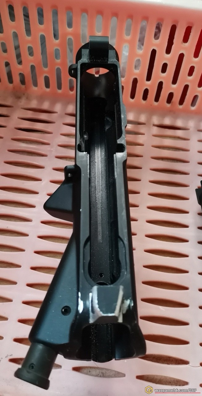

由於WA槍身內部同 G香港有唔少細微位己經唔同改上來比較麻煩(留意必須真數gbb ar上身先可以改到g香港下身, g皮/ka個d抄 wa身短幾 mm不能) ,可以自己係wa撞針座車條軌將成套G香港火控連撞針塞落去,或其他各種方法,
個人做法就直接成支 G香港下身改落去,咁就最穩定最少發生唔相容問題,
其實簡單修上身耳仔或下身後pin凹槽位,可能bolt stop位再修一下上下身合得埋基本上都ok其他地方再睇有冇需要而修改
值唔值得咁改睇你想唔想支Wa完全復活了,個人覺得特別貴價槍款市面又少有既,例如派 cnc mrp, mur, M16A1, a2, 733等等呢堆你肯搏返生可以考慮改,
至於刻字問題G香港有出冇 marking 版本可以自己拎去做心水 marking,想平平地改唔想3,4千買支全新 g香港m4,其實二手都間中有人放V1版本拆件都算係經濟做法,
bolt同hopup方面可以用返 Wa系統或G香港都得,wa上身用 g香港hopup同槍膛只需要拎氣水罐剪鋁片攝虛位,改法基本上就係直接改g香港內構連下身,只係捨棄成份wa下身,
由於玩左成十年8年wa就算鋼火控都開始蝕要換,不如升級新系統只有個 lower receiver 用唔返己經算係最低消費

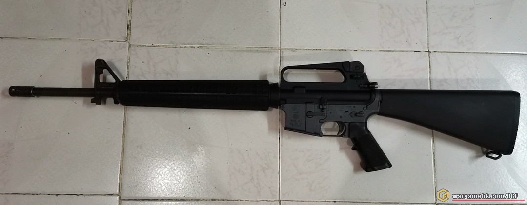

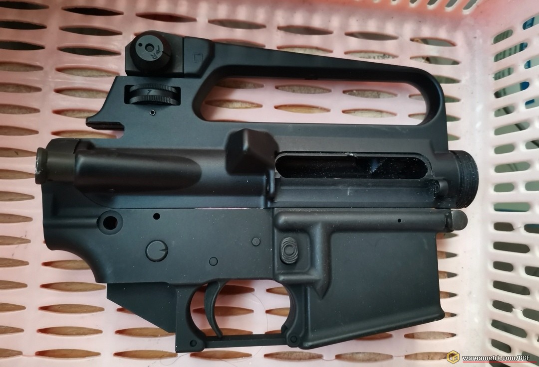

我呢支己經係第二支改造,當然效果係值得先咁大勇氣改落去,大蛇上身+g香港系統壓字身,完美外觀與好氣化性能終於可以共存,遲下搞好哂先做些啦曲,
不過提一提diy野始終有風險唔同系統互換改落去要有心理準備不一定成功只供參考,有勇氣同有改造經驗者可以考慮將手上己經唔玩但一直唔捨得放一邊既Wa系統升級g香港繼續作戰了

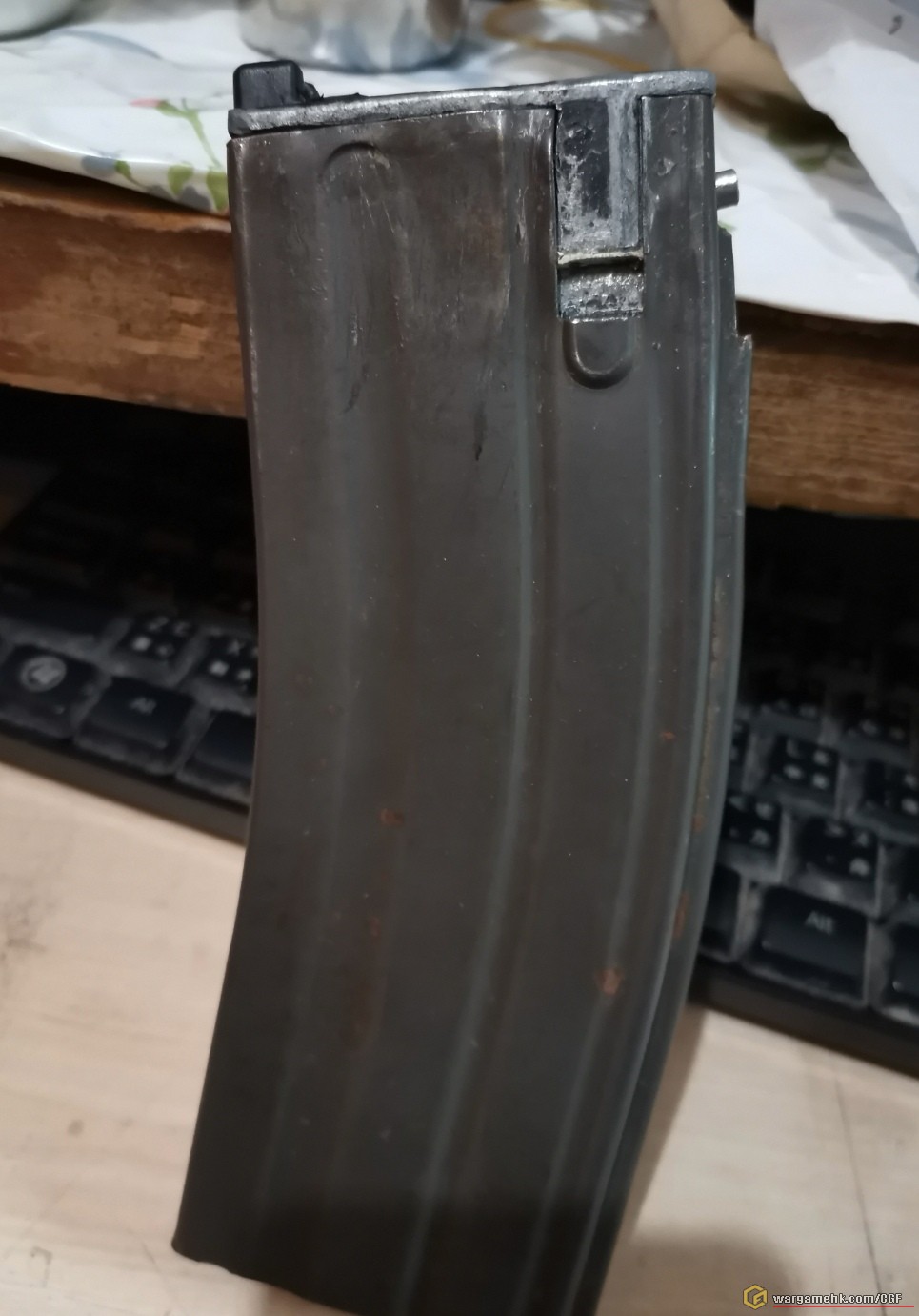

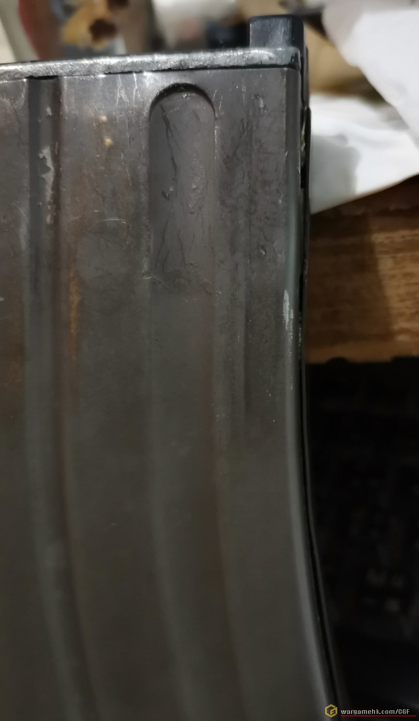

今晚有時間順便講埋點樣解決彈夾唔fit槍身問題,一把 gbbr出彈和供氣是否穩定,彈夾與槍身彈夾井fit位度就成為關鍵,彈夾插槍身彈夾井好緊可以磨薄解決問題,如果係鬆,甚至鬆到搖點搞?咁既情況把 gbb只會漏氣blowback冇力甚至打唔完一夾,加上容易 jam彈,咁既話把槍等於廢武功了
以前解決方法我諗大家都係直接係槍身彈夾井內則痴塊膠片頂實隻夾就算,呢個方法始終唔穩陣塊膠片磨得多有機會爛同甩出黎又好肉酸,而且貼膠片只貼一則會令彈夾唔係置中央位置,上彈唔多唔少有影響了, 不過開得post更係有最終解決方法
就係唔好係槍身內則做手腳,而係彈夾到
G香港彈夾正好係 WA同類近系統救星,除左氣化好,另一樣就係佢鐵皮夾設計可以係鐵皮內部加厚而調較到完全fit 彈夾井,即係將鐵皮撬闊一d,係入面痴膠片加厚夾身,再落膠水然後用鐵鎚扑返己經撬闊鐵皮入去迫死佢,咁就痴實加迫死塊膠片好實淨而又唔會整肉酸把槍了
呢個方法可以救到彈夾井鬆到搖完全打唔響既 gbb,試過以前幾千蚊名廠出既 gbb改完效果可以去到實到插夾困難都得十分有效,當然要set插夾鬆緊度合適
至於夾出氣膠同飛機底口有虛位唔密氣,亦可以同樣做法升高少少隻夾達成密氣效果,
我呢個做法d夾full左一兩萬飛嘩佬都瓜埋要換新d膠片都未出問題插夾仍然fit位,本來有d槍彈夾井搖廢左武功冇得玩,整完d夾fit哂把槍即時精神爽利,
所以g香港夾如果你識搞真係值得買返去救手上D WA系統,其他牌子遇到呢個問題,如果可以用到g香港夾都可以咁整救返支槍,只係麻煩d你需要每一隻夾都咁整
基本上改g香港系統同夾就可以將 WA升級擁有新系統效能,搏一搏單車變摩托,G香港冇得玩既槍款都可以唔浪費以前自己砌舊既WA心機作升級一支爽打了 煩惱緊呢個問題既師兄希望幫到你地,下次正式完成再分享一下

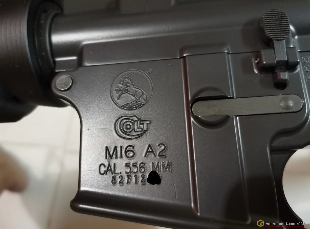

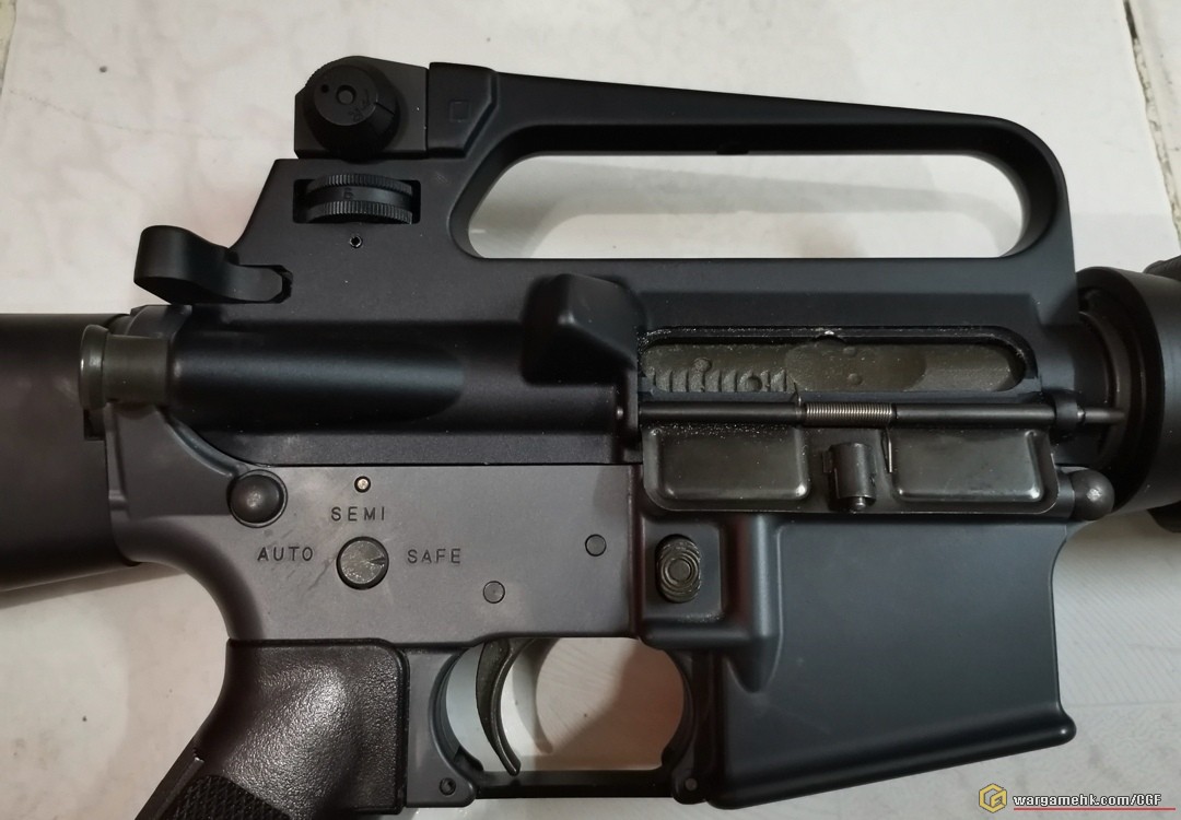

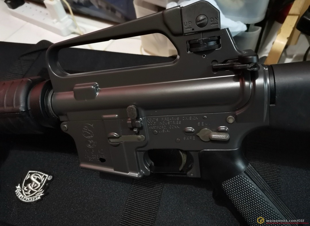

今日終於收到做完些啦曲個身,真係要感謝fcc幫手
呢隻色真係好正 啱砌返好支 A2順便分享一下
呢隻色真係似 90年代colt隻深灰,又冇stone grey咁淺, 做完些啦曲質提升好多真係貴都值得 ,遲d砌完支 a1又玩過
原帖由 gainax 於 8-12-2021 22:34 發表

呢隻色真係似 90年代colt隻深灰,又冇stone grey咁淺, 做完些啦曲 ...
覺得佢d cera太厚
唔算特別做得好

其實呢隻色係咁,唔係完全消光,係半消光有少少光澤
,所以呢隻色睇落更加有圓滑有真鐵半消光帶光澤個味道更加正

講開又講關於坊間成日聽到Colt灰,何謂colt灰?
其實係冇一個指標指明邊隻色先稱得上,連專業物料生產商些啦曲都唔敢講邊隻叫colt grey,因為colt生產既 m16, m16a1, m16a2, m4有超過上百萬支,
而無論硬陽定陽極,只要唔係同一批一齊染色,佢就會有色差,甚至鋁料雜質有唔同染出黎隻色又會有差異,
加上咁多年colt改變左好多次染色技術同色澤(可以講係進步)造成m16vn,a1, a2,早期m4年代大量唔同色水光澤出現,係到現代型 m4,m4a1開始色澤先定型差異少,咁到底邊隻先算colt 灰?就係你中意隻色而又非常似相片 colt入面既既灰 呢個係我研究左10年colt灰既結論
以下係一堆真m16a1, a2相,d色水同光澤度都好多唔同,眼利既巴打會睇到,紫色既 m16都有colt灰根本冇準則
[attach]310832[/attach]
[attach]310833[/attach]
[attach]310834[/attach]
[attach]310835[/attach]
[attach]310836[/attach]
連深黑色 m16都有,唔係大家常見m16一定係灰色
[attach]310838[/attach]
[attach]310839[/attach]
所以。。指定一隻叫colt灰根本不存在,只存在colt生產既色水,而呢d色水都可以稱 colt灰,上百萬支 m16, m4根本是但指隻灰色叫 colt灰都冇人話得你唔啱 咁樣就係睇你中意邊隻色,些啦曲幾百至過千隻色實滿足到,整紫色upper加colt灰 lower包型足全場了

師兄我唔係好清楚係唔係Elite Blackout,
我呢隻色叫smoke E-120,應該係相中呢隻
[attach]310859[/attach]
其實佢有d半光澤表面只要你玩耐左摸得多,加上拆得多槍拆到成隻手都係黑色金屬粉唔覺意摸到個身,痴哂污漬沙塵食死左就會暗返d,因為我睇過樣版係冇我而家新噴色光澤度咁多,不過其實只要出動殘舊滑哂面既百潔布擦個身已經可以唔會咁反光,我試過用塊舊布擦下表面已經暗左冇咁反光了,今晚玩下呢招先,呢張相就係比人摸過n次既色版
[attach]310860[/attach]
