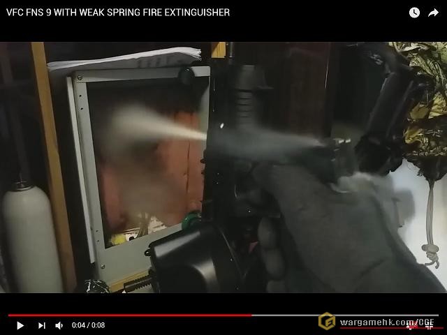

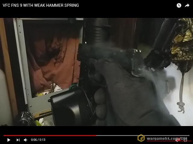

枝槍係散件砌出嚟. 大部分係 CP 件,條 slide 次次都可以回到最前,我枝槍既滑架尾有塊額外既鐵片,上面安咗假撞針,聽完師兄講後我試過拆走嗰塊鐵片,令個 hammer 可以行前多大約 1 mm, 但結果都係一樣. 我又試過係個出氣哇佬上面用箱頭筆油黑,然後打十幾槍,睇到個出氣哇佬中間部分D油被刮走,顯示個 valve knocker 係撞落個哇佬既中心位置,但撞得幾深就唔知
其實枝槍大約八成既時間都係出氣少,我都覺得個問題係個哇佬開唔嗮導致,但又諗唔到有咩方法可以驗證.
