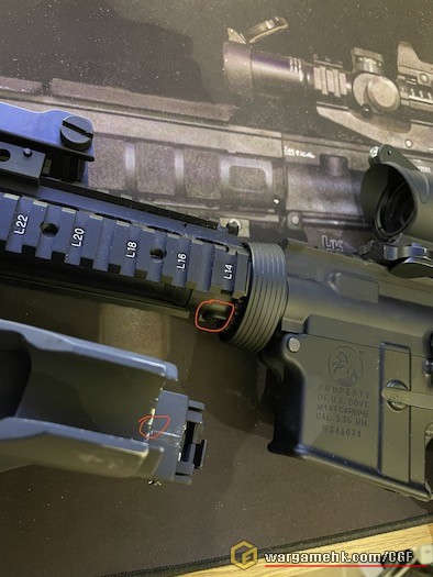

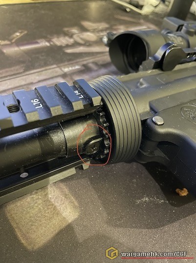

買左 M203 後先發覺馬記 MWS 個 delta ring 有個螺絲位頂住, 不能完全套支 M203 落去.
各位師兄有無計? 有無其他牌子 delta ring 可替代原裝馬記的?

應該是夾魚骨那2 片金屬有干涉,在下是用銼銼平干涉那隻角,再染回黑色

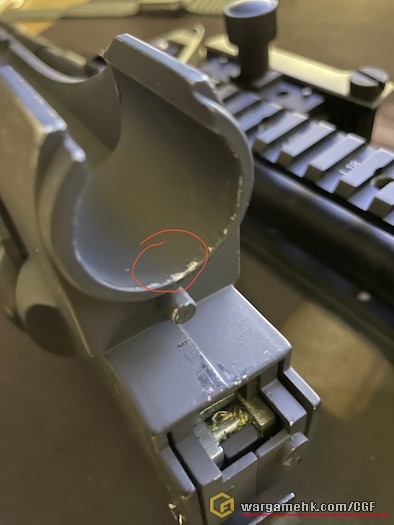

是 G&P 的。馬記獨有的螺絲位係套入時頂住左 M203 紅色圈位。

此螺絲位應該是只有馬記

有兩個意見比師兄參考:
1) G&P 應該有一個夾骨工具可供使用
那夾上骨及M4快拆扣使可
2) 買過支便宜M203,修改挫走接扣點上不要的部份插入便可
支G&P留起再用
希望幫到你

要處理頗麻煩,要不換星環換外管,要不換M203 的魚骨MOUNT。
也許學上面師兄建議,買過支平平的。記得DBOY 是有,400 元左右。

咁只好修改挫走接扣點上不要的部份插入便可
