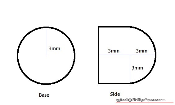

假設性問題
假設性問題
即係如果無膛線既情況底下
同樣一枝6mm氣槍以下既野
1.6mmBB彈
2.一段直徑6mm、高6mm既膠條
3.附圖中既物體
假設三者重量相同
尺吋無偏差、無氣泡
準度、射程同彈道上會有乜明顯變化?

咁我想問...
咁個hop up點算?
正常6mm要hop up轉佢先射得遠...
但6mm膠條用hop up都冇用,都轉唔到...

唔好理hop up
當佢無到得架啦

樓主在研發 "彷彈頭6mm bb gun 用 泛用型子彈"  ..?
幾有睇頭喎.
依怪叔叔模擬氣流表示, 小弟認為這形狀應該可以打到更直更遠, 而且尾隨的亂流也較少.. 雖然當佢沒有hopup, 但如果加上來福管, 我想會有一定的幫助..但要打得想要的距離, 可能也得要配合一定的力度..

唔係研發
係空想
而家手邊連槍都無無得試

遠 > 近
1. > 3. > 2.
a
1. 常見 , 不詳述
2. 平頭 , 風阻比 1. / 3. 大
3. 前輕後重 , 射擊後 , 尾會墜下 , 結果風阻增加
b
1. 圓球 , 呈純正拋物線軌跡
2. 柱體 , 不能確保射擊後完全平順 , 一旦偏頗就唔能夠繼續依軌
3. 半柱球 , 前後重量不符 , "快艇式" , 不能控制偏頗方向
真槍知道彈頭會偏 , 所以有 "膛線" 去旋轉彈頭平衡重量
但玩具子彈細過管 , 真槍子彈大過管 , 所以乜鬼 "來福線管" , 都係算把啦
