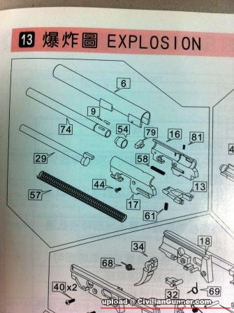

小弟係第一次玩氣槍,當我玩的時候,大約10米左右,bb彈就向上飛,請問是正常嗎?有什麼方法補救?謝謝
圖中81是調整HOPUP縲頭,反時針是鬆,只要轉鬆一點,反覆調整直至打出BB是直OK了

可能係hop-up太大 試下調細佢
回覆 2# 的帖子
請問點樣教細佢呢?本人第一次接觸

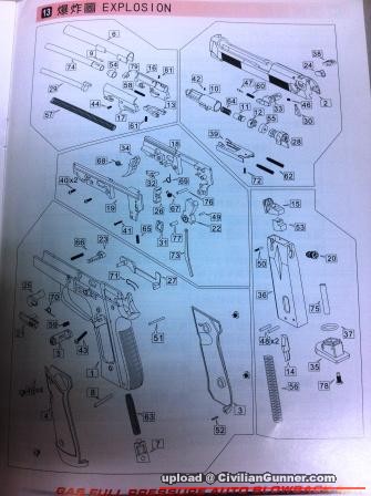

係爆炸圖的那一個部分?

左上角槍管果part
回覆 4# 的帖子
請問可以詳細一點嗎?要點做?萬分感謝!!
回覆 4# 的帖子
請問是圖中那些號碼?

WE的系統是馬記的COPY,但WE改了整份HOPUP系統,WE這份是可調整的,如果在你的圖上的編號是...62吧(圖太花了)
調整的方法是,先拆出上身,然後從槍管上用工具按下零件18號...吧,按下零件18號的時候就可以把外槍管推前,把外槍管推前少許可以看見一顆很小的縲頭,那就是調整HOPUP的零件62了。
縲頭反時針是鬆,只要轉鬆一點,反覆調整直至打出BB是直就OK了。
