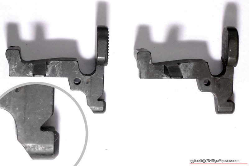

小弟今日入手左枝## 2011年版cqbr, 即是b grade版
跟槍有一隻pro win ver2匣
係槍鋪試時bolt lock無問題好正常
但回家後試左一陣,無彈時,單發最少要扣兩雞先會後定
連發就3雞以上先lock到
想請教下各位師兄係咩地方出左問題 ?

BOLT LOCK位彈得唔夠高而已,試下拆BOLT LOCK出黎,磨下網球拍下半部既背面就OK
[ 本帖最後由 4jai 於 11-4-2013 21:49 編輯 ]
冇時間影靚D相, 將就o下...
兩隻都係INO bolt stop, 左邊磨左, 右邊原裝
樓主大致明白o個道理嗎?
11-4-2013 15:03
明白,感謝師兄
