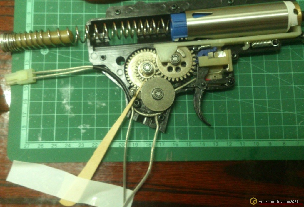

裝得條彈弓來,個Trigger 同個齒勾又彈出來.............無3隻手都唔掂,玩AEG既你一定有咁諗過!
當然,你可以話,用快拆尾頂咪得囉,之但係,傳統上,如果真係比個無快拆波箱你,咁咪唔洗用!?
針對齒勾,以下就係我既方法!(以2號波箱為例)
Step 1:用棍仔45度角壓好個勾仔
Step 2:尾頂同主彈弓推入波箱後,立即封蓋!
Step 3:見到齒勾同齒輪大概對位後,可以將整個波箱,45度角向右上移動以避開棍仔,再裝好波箱螺絲
當然啦,個個CASE 唔同,Trigger 有時都未必顧得到,但其實Trigger 個彈弓可以最後先推入波箱...
希望呢個小貼士幫到大家^^
(算,玩GBB )

從來只用一支細一字螺絲壓住彈弓後部1/4左右唔比佢彈出黎,其他冇感覺
