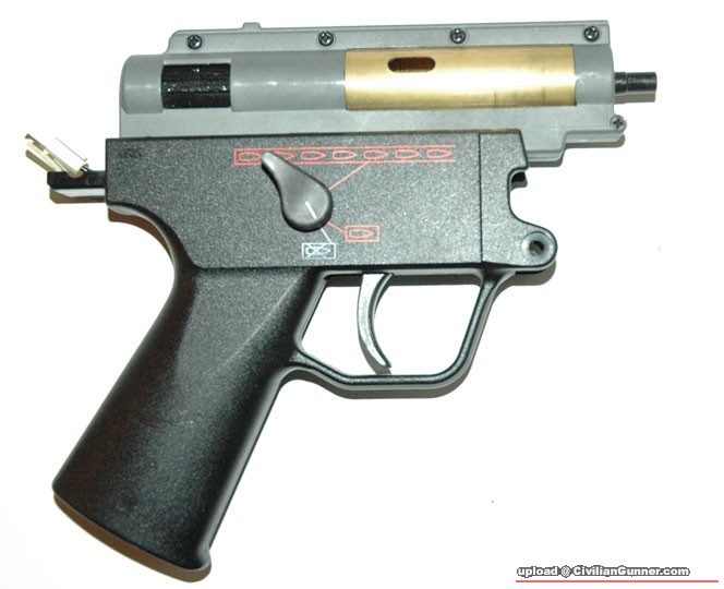

想請問我換左個deepfire gearbox,入面D位都汁過,但一插電去試,條天梯去到尾就停左...
有無師兄知咩事呢?

差好電未...
如果差好,請用高一點voltage的電推一下,可能會成功
試過第二粒電都係噤呀...
係咪個半齒同天梯唔對位? 最後1-2個齒位 卡住個半齒唔上唔落。
還是個波箱問題
Lock 波箱,用大少少V電去推,你d齒set好未?
如果係用左啤零拍頭+啤零尾頂,仲用埋長彈弓,有可能係會頂住天梯去唔到最後
原帖由 augelheart 於 1-4-2009 02:58 發表
我都覺得係咁....你試下搵舊差滿電既11.1v or 9.6v試下.....
如果係大電壓先推到既話or開full冇反應,但舊電都係熱既話....就係set齒問題
會唔會摩打唔夠力?
路比師兄 (#6) 既睇法係絕對有可能既. 因為我試過.
樓主你可以先CHECK 下個天梯可唔可以去到最後先, 然後再試.
原帖由 路比 於 1-4-2009 10:28 發表
argeen x3
未裝彈弓個天梯可以去到最後,但裝左彈弓我點試?
UM... 我只係換左個波箱殼,入面d parts我無換過.
照計條彈弓長過頭我之前都唔得啦??但我之前係得家喎...
諗唔明呀...
你可以先唔裝d齒, 只係裝氣筒, 氣筒頭, 天梯, 彈弓同埋個尾頂, 合埋個波箱, 修埋螺絲就最好.  然後搵支好長而幼既螺絲批, 由出氣咀隊支螺絲批入去推個天梯 compress 條彈弓, 由波箱尾個隆睇下個天梯尾去唔去到最後咪知 law.
