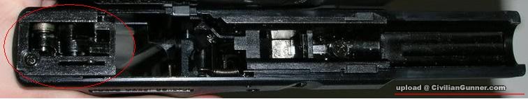

小弟支glock 17 有好大問題........

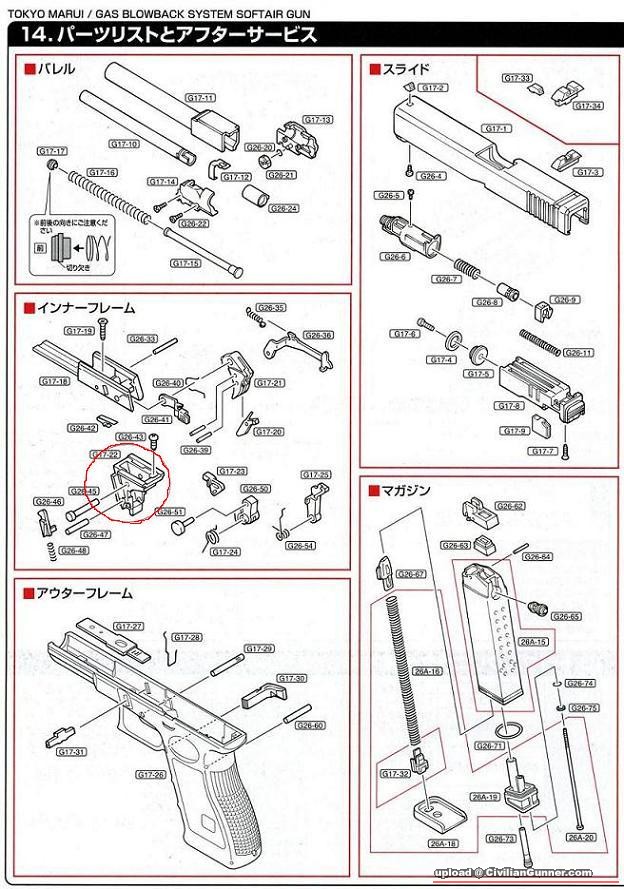

我支glock 17 依家係2連發下.........可能我個G17-22o個到........我sand down 左d......因我換左desert storm slide......
我見拉唔到.......so disassembled 支glock 17.........見到有可能係G17-22 個part 個slide就會比一個連著扳機的鐵片(在擊鎚上突起的)lock 著........要用手大力拍一下slide後才可回slide(有glock 17 ching可能明白....)
依家搞到支glock 17 2連發 (唔知係唔係G17-22 呢個parts......but 我估多數係).........有冇ching 知道邊到有G17-22 呢個parts 賣?????

師兄,你sand down 邊個部份呀. 如果換 Desert Storm 既 slide, 應該 sand down 飛機座先係架,點會攪 G17-22 呢.
你有冇相呀????可唔可以俾我睇下.......
係個連著扳機的鐵片(在擊鎚上突起的)lock 著.......咁我開左G17-22.......見到有一級LOCK 住左鐵片.....SO SAND DOWN..........唔知同依家2連發有冇LINK.......

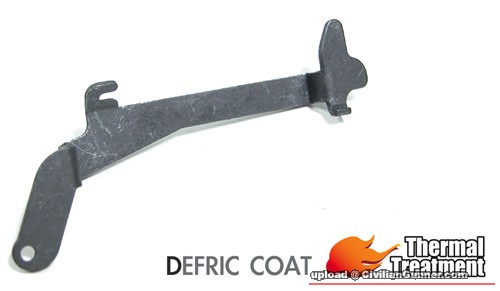

我估你係將 G26-36 既突起部份磨左去. 呢件要去西經或充工睇下先知有冇得賣. 最好帶埋支槍比人地睇啦.
原帖由 m92fs 於 29-12-2009 14:16 發表
吉打有.
e個係扳機連杆.....唔係lock slide 個parts
今日上左ehxbby........我問左個staff 攞左支EA CUSTOM 唧desert storm 睇.......
佢話我2連發會係因為我sand down 個 trigger lever 時 sand 彎左小小..........
佢地o個支desert storm 好順........
又唔係貴.........!**) hkd........
所以我諗唔係G17-22 個parts 因為我sand 左先2連發.........
