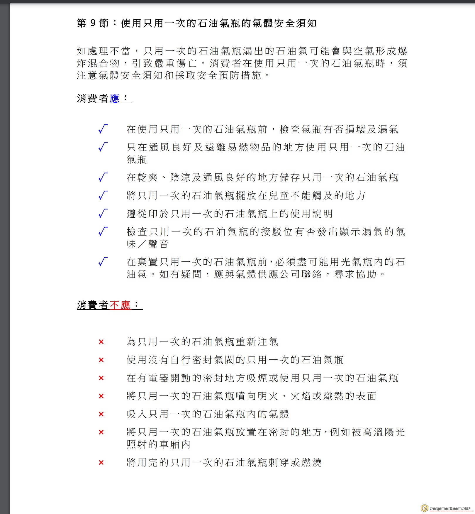

原帖由 mouselkm 於 16-2-2021 03:22 發表
回到家再試應該是支gas有問題,同一出氣量一時氣柱一時正常,明天買支新看看,但支舊gas還有一半直接放垃圾箱好似很危險,有沒有較安全好方法,thanks very much
機電工程署指引
原創小說:黑鷲
如果本人要放掉半支卡式氣,在下在空曠通風地方,裝上打火槍,中量扭開GAS 活門,讓它慢慢漏光就好。
不建議在家中開抽氣扇這樣做,一來難以完全抽光石油氣,二來機械中行電有機會有一定火花。
以上個人想法,非專業指引。
