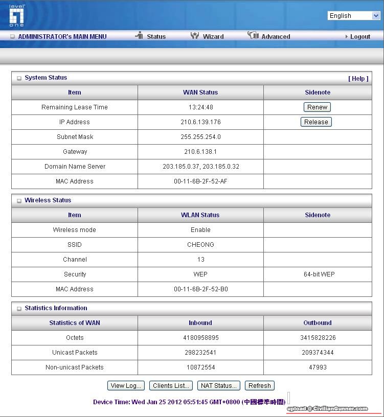

你好, 我最近買左部WIFI Router, 但裝好後發現只有蘋果的產品用到, 例如IPOD同IPAD, 但其他手提電話同手提電腦就用收唔到訊號, 請問點算呀?
我用level one router wbr-6003
謝謝

會唔會係SET錯制式?
你最好進入router頁面影低你現時設定放上黎睇下
唔係好難知發生咩事
what's your SSID setting?

首先試下轉下個wireless既channel,同埋睇下可唔可以將security轉成auto
睇下咁樣手提電腦認唔認到

搞掂了, 多謝晒
