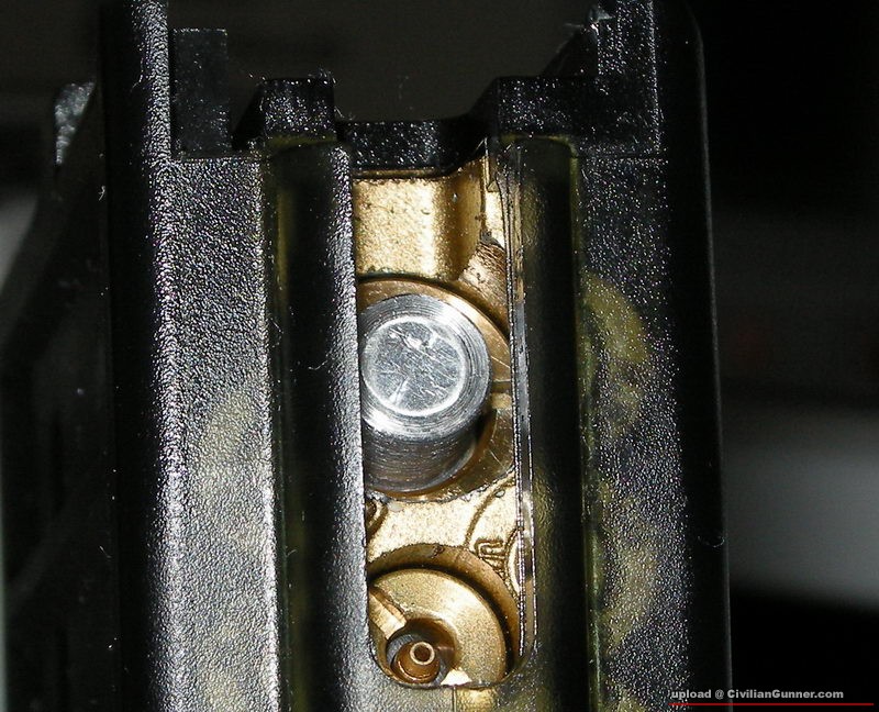

我係用第一代夾既, 共有4隻, d 夾用耐左就見到 valve 邊有一缺口.

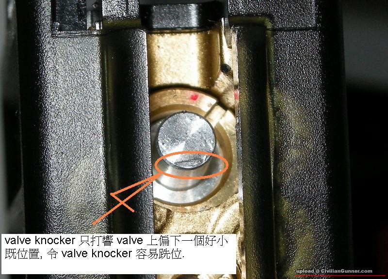

睇睇下先知原來 valve knocker 只打在valve 既邊緣位, 而且容易跣離位而出氣唔夠, 造成 blow back 唔夠, ROF 降低等問題.

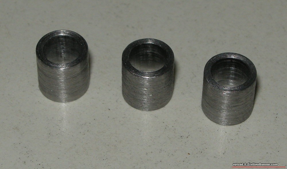

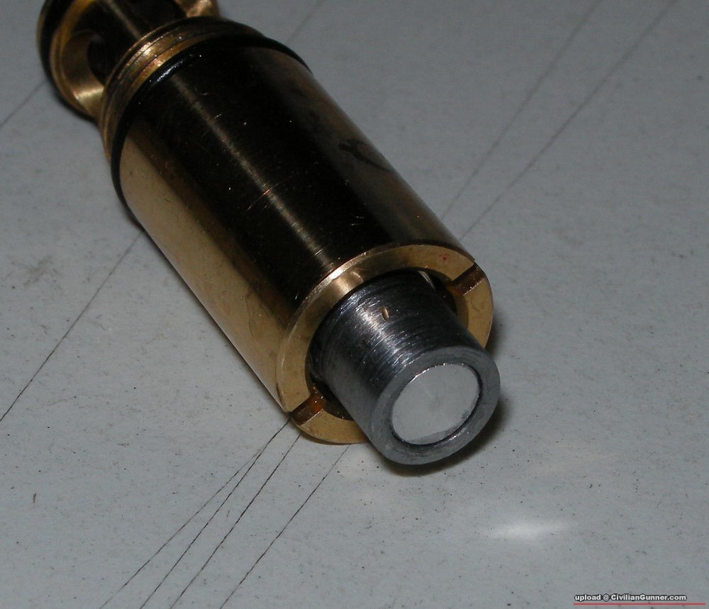

其實解決方法好簡單. 咁我就診工餘時間車左4 粒套筒套落去個 valve 度增大與 valve knocker 既接觸面積.
完事後試鎗真係好好多, 成支鎗生猛番曬
