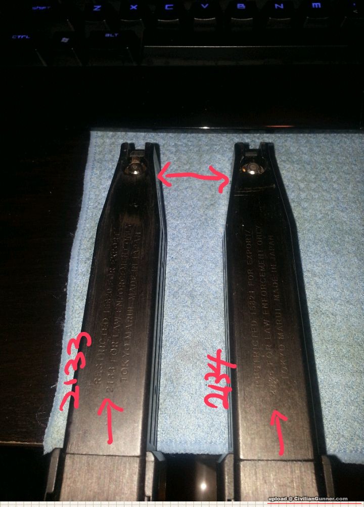

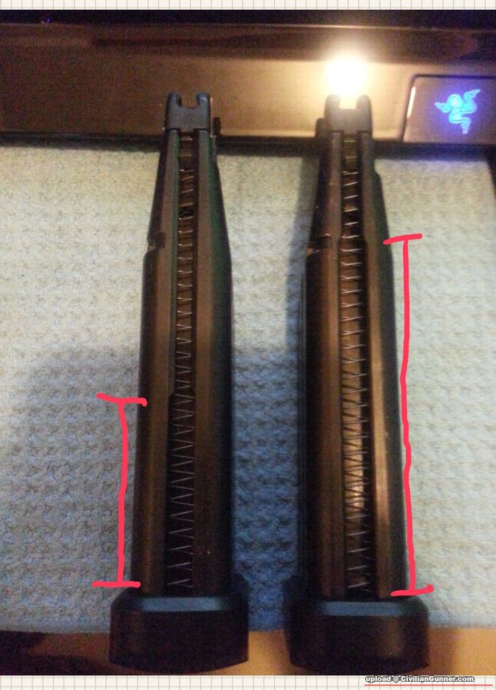

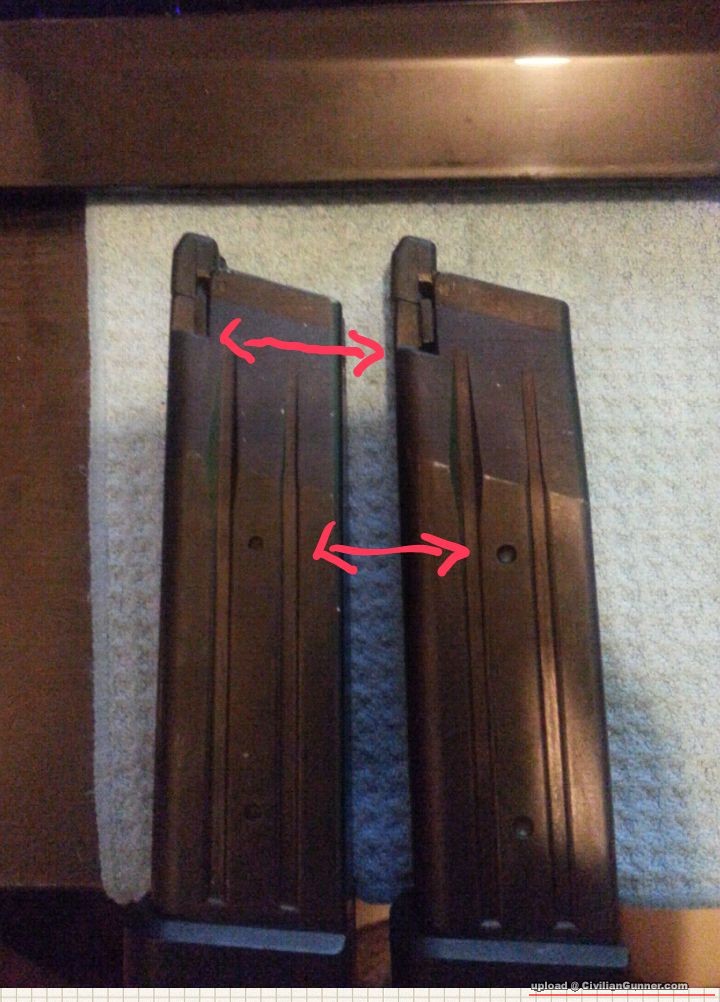

圖下左為舊匣  右為新匣
圖1  可以上彈的地方長度不同
圖2  stoper住置和花紋不同
圖3  (估計是這個問題)新的valve比舊的淺 匣上的編號都不同

照你所講既情況應該係正解
個嘩佬頂起左個firepin小小,唔識縮後打唔響
而係唔係關新舊馬記匣既時呢....
我可以咁講,你度得咁仔細,可能真係新匣個嘩佬影響到
不過我支一樣改左鋁中身,新舊匣都冇問題
我諗你一係試試輕輕小心地執一執條firepin
一係唔知道換返新匣既嘩佬得唔得呢
