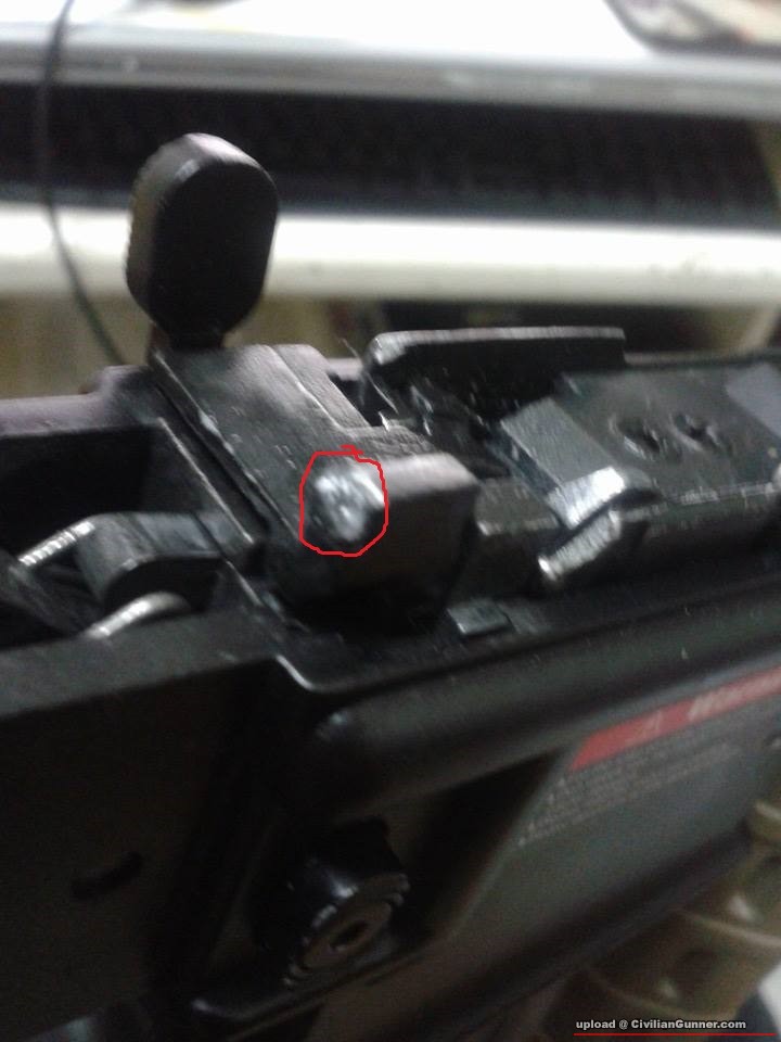

原帖由 JBL 於 16-12-2013 21:03 發表 係拉條BOLT出黎至岩,唔係條BOLT"點拆,個BOLT本身唔洗拆,咪係上下身分開之後用手係上身既尾部拉出黎囉,跟住用銼仔銼返直角個LOCK BOLT位,極簡單.......

原帖由 JBL 於 16-12-2013 21:57 發表 無錯!銼返直角上方蝕左既LOCK BOLT位就OK.......

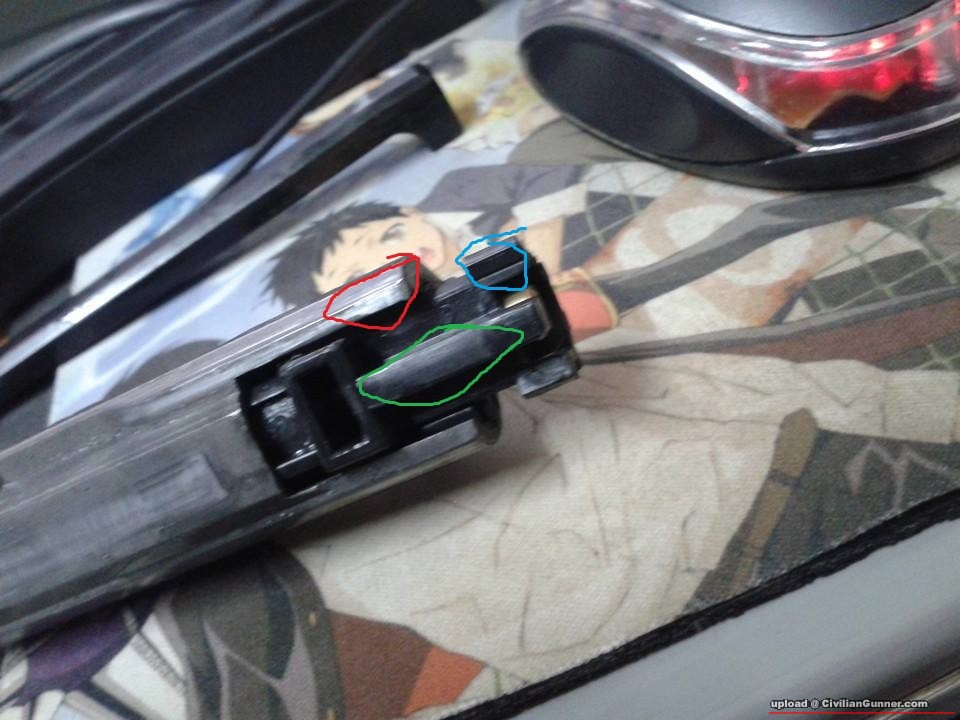

原帖由 JBL 於 16-12-2013 22:21 發表 我唔識用小晝家畫,你張圖右上角蝕得最多金屬變左銀色果個位...

原帖由 JBL 於 16-12-2013 22:28 發表 紅色
原帖由 JBL 於 16-12-2013 22:33 發表 整返好至多謝.......
原帖由 JBL 於 16-12-2013 22:42 發表 唔試就一世都唔識,我以經教到好明...

原帖由 kaige321 於 16-12-2013 22:55 發表 搞掂 不過又有新問題..原來粒野崩左..頂唔住個煲...
原帖由 2slow 於 17-12-2013 01:13 發表 試下將佢磨到好似下面咁樣, 不過呢個做法唔係長久解決方法...
