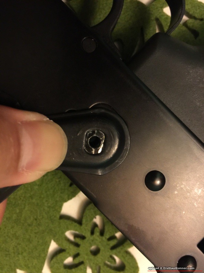

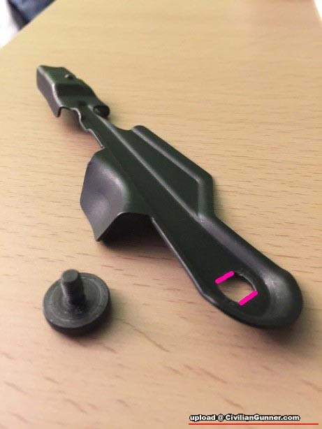

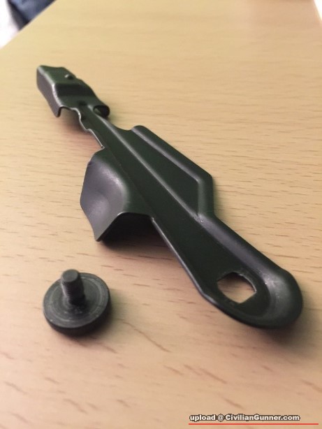

原帖由 RCman 於 2-11-2016 09:56 AM 發表 作唔係用粒Screw來固定傢, 係用圖中紅線兩個正邊線來click緊的, 你有無把個Selector 對好位至修緊個螺絲呢?
原帖由 2slow 於 2-11-2016 10:06 AM 發表 無錯, 看圖
原帖由 secure31 於 2-11-2016 10:35 發表 兩條線位唔係好入到哂個CLICK位, 駛唔駛磨下佢? 同埋發覺粒螺絲係可以插入去而唔係扭入去, 係咪正常? 要用膠痴實?

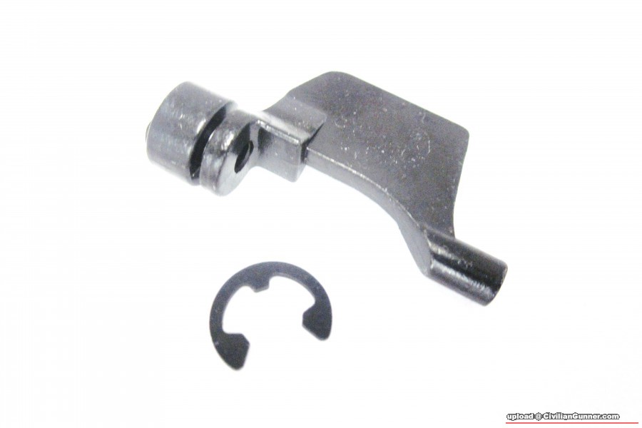

原帖由 2slow 於 2-11-2016 10:53 AM 發表 塊selector係咩牌子?唔係好入到哂個CLICK位可能要用力壓落去. 粒螺絲係可以插入去而唔係扭入去 --> 達左牙? 都仲有C-clip喎 要用膠痴實? --> 佢意思係落縲絲膠
原帖由 secure31 於 2-11-2016 11:00 發表 匠神0架 C-clip, 會係咩位置? 唔多覺有喎....

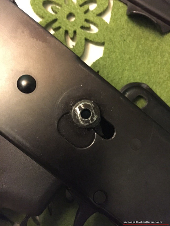

原帖由 secure31 於 2-11-2016 11:52 發表 冇螺絲跟..... 但如果唔放selector就咁扭到盡係實既, 頭70-80%係可以直接插入去, 去到尾果20-30%先係扭得實囉 駛唔駛換圖1舊PART?
原帖由 RCman 於 2-11-2016 12:25 PM 發表 我相信唔關U字型果件parts事 我裝拆過兩支AK都係好順利完成 無發生過你呢種問題
原帖由 secure31 於 2-11-2016 12:29 發表 我只係鬆左粒螺絲JA, 之後想上返原裝果條都唔得.... 對位果陣駛唔駛用鎚揼?
原帖由 RCman 於 2-11-2016 12:33 PM 發表 你試下跟"沙莫龍"果幾張相, 跟住做....有個位係要專上45度至得 你好大可能係呢個step無做而令你個click位不能對到
