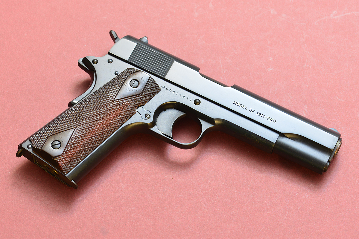

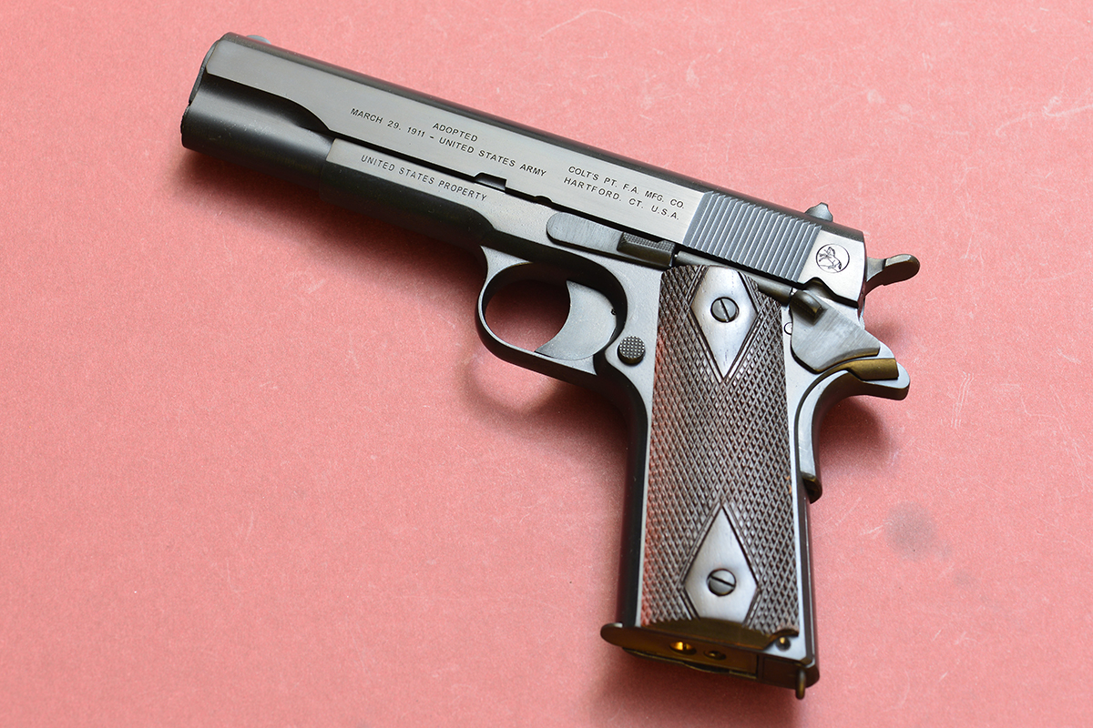

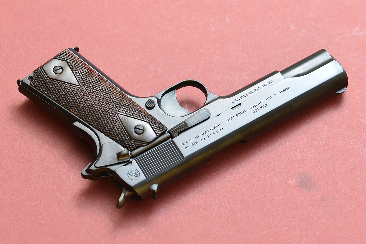

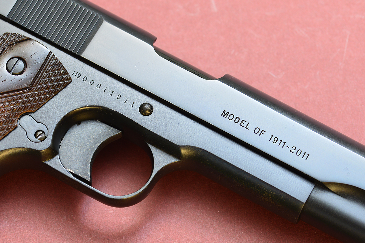

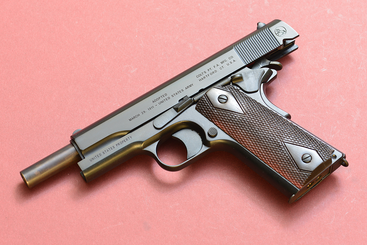

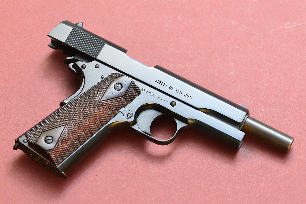

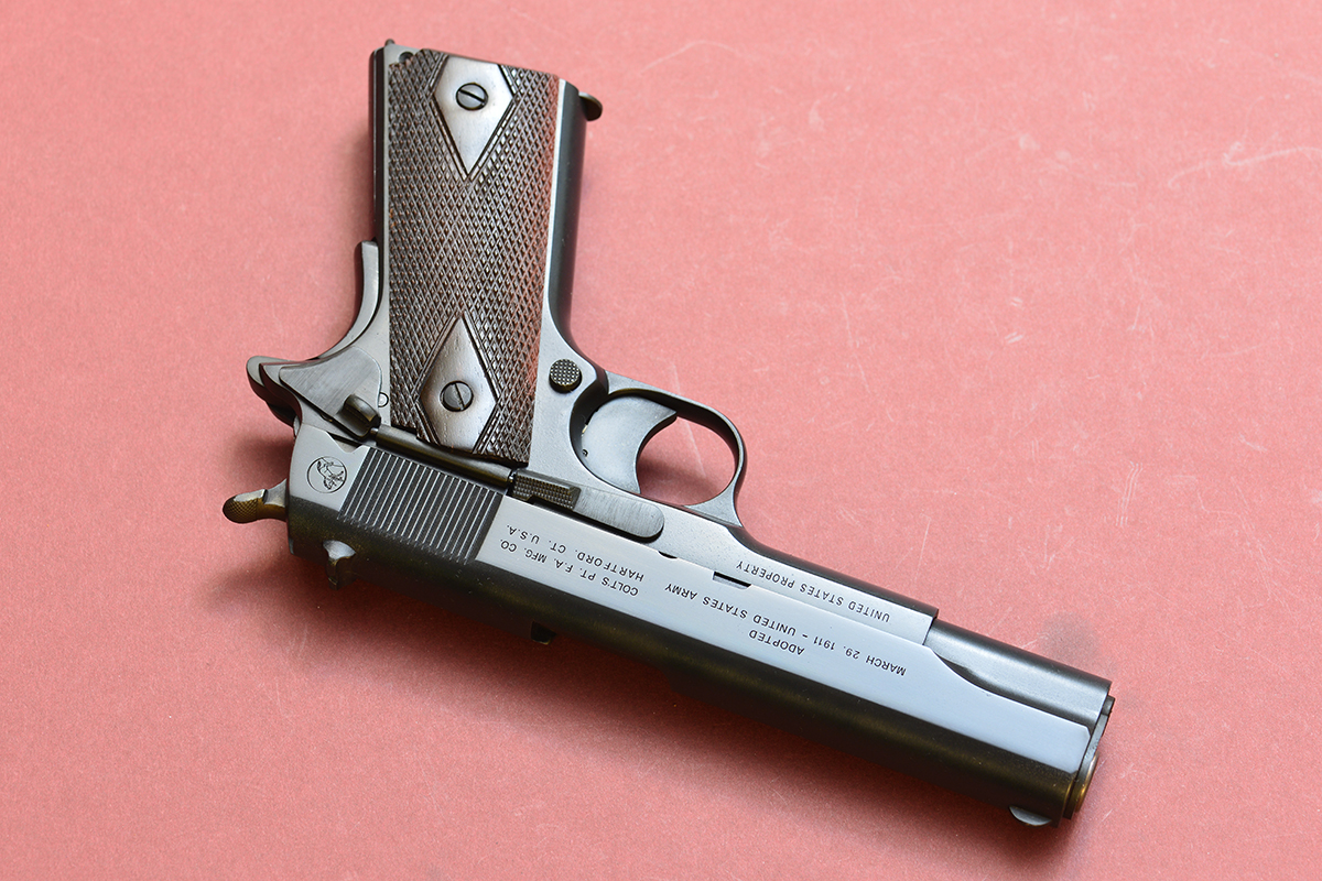

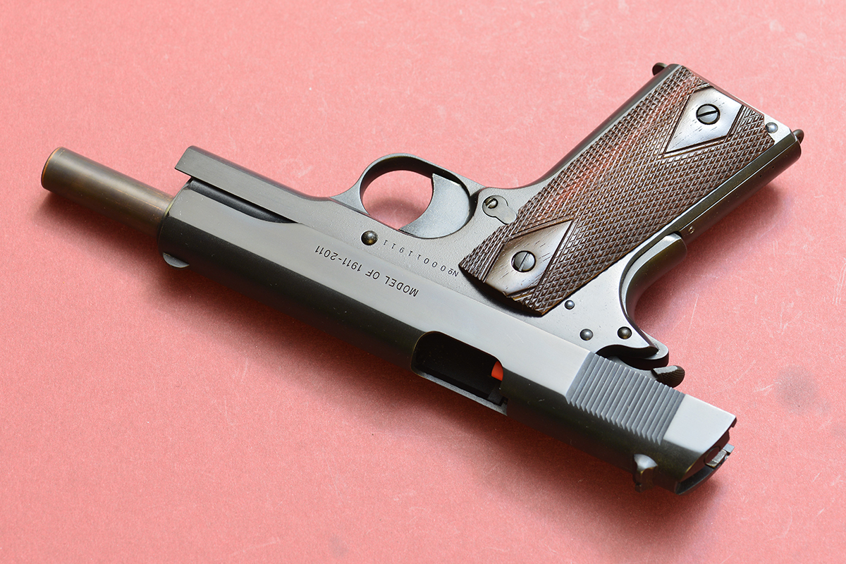

COLT M1911 100週年紀念槍
以 KJ M1911A1 為素體
仿實槍外觀製作

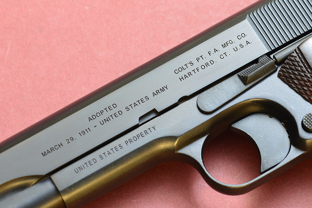

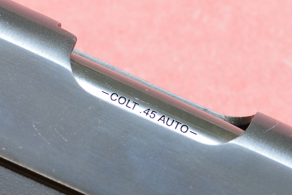

仿實槍刻字,雕刻深度為0.3mm
序號00011911式樣

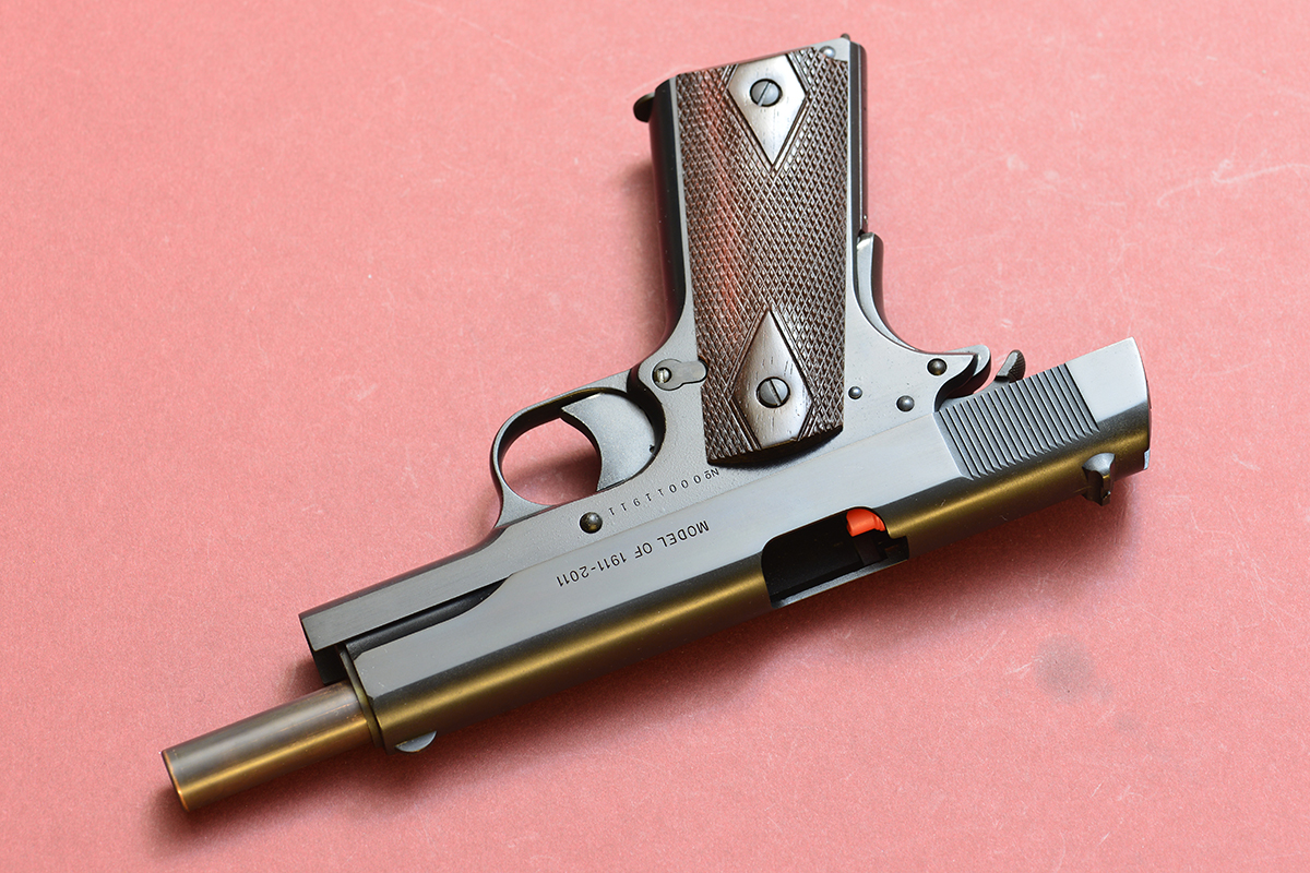

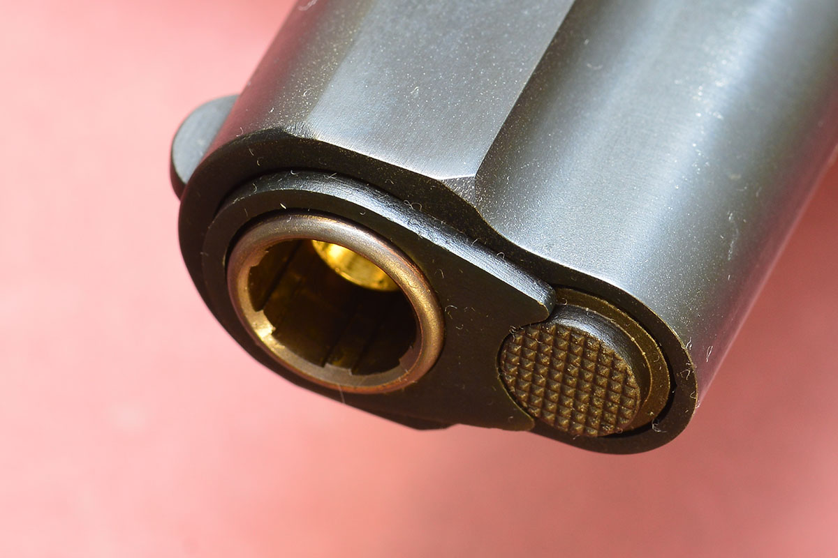

修改如下:
1.全槍噴砂處理
2.全槍分模線去除
3.仿實槍刻字,30條深
4.手工黑染處理
5.擊鎚簧室插梢獨立零件處理
6.修正滑套卡榫樣式
7.修正握把保險樣式
8.修正擊鎚簧室樣式
9.修正扳機護弓樣式
10.加裝開鎖彈簧,動作確實不卡膛
11.修正扳機護弓與握把的線條
12.加長型扳機
13.實槍木製握把片

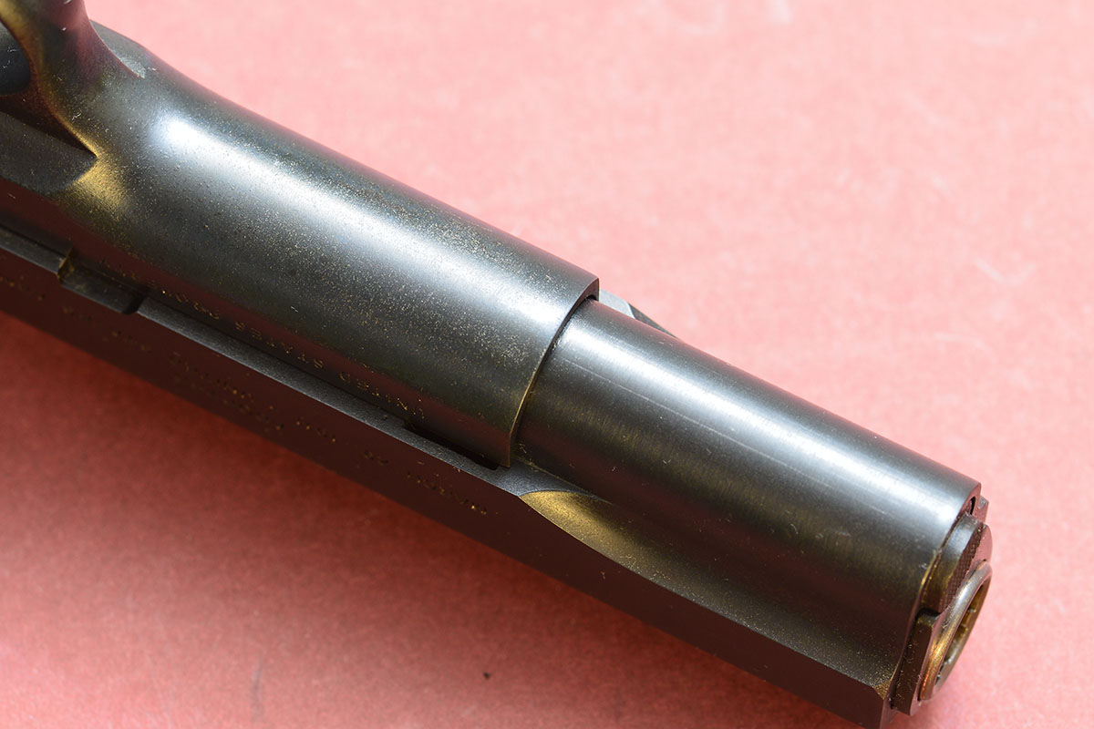

14.KJ P14外槍管
15.警星握把螺絲

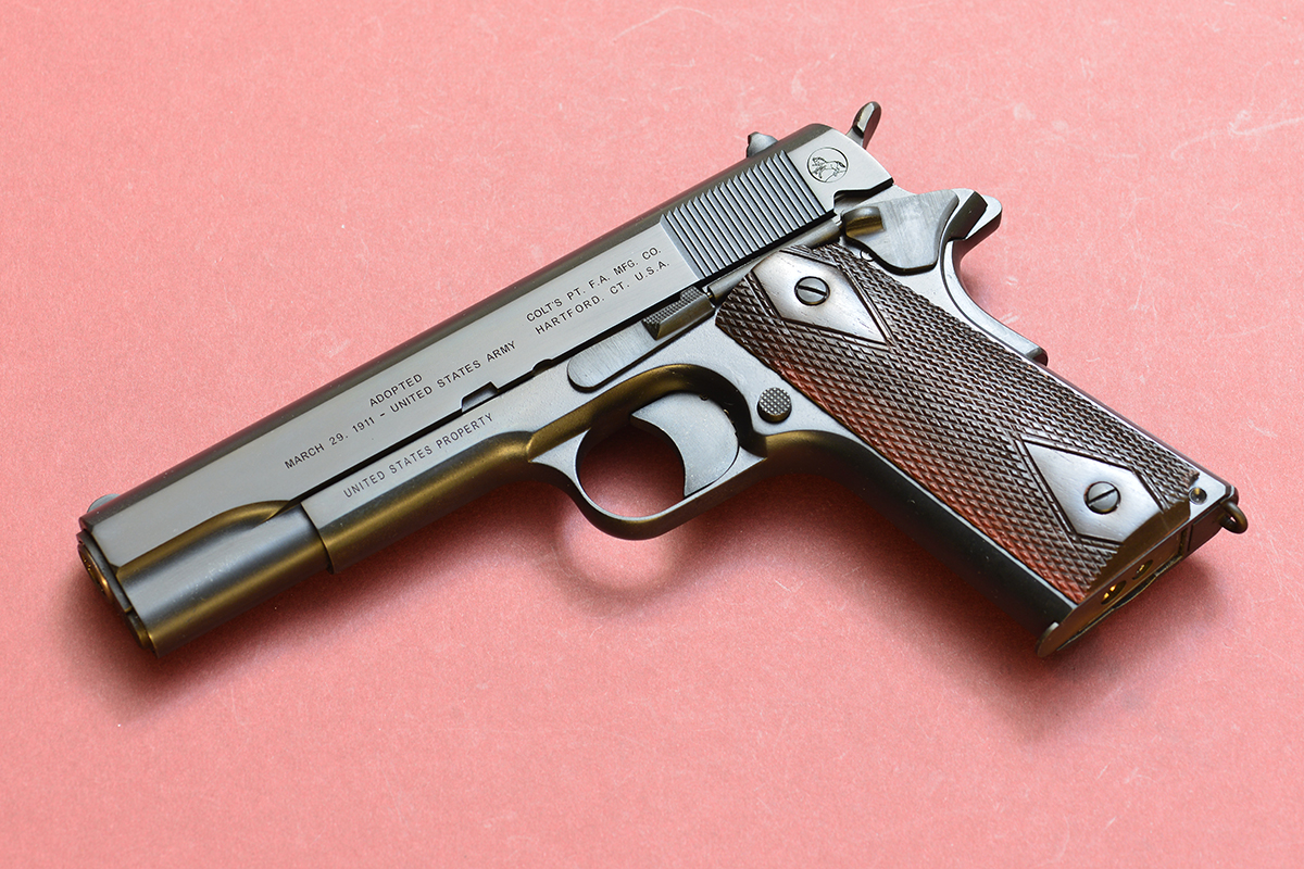

客製GBB COLT M1911 100th Anniversary TIER III
以 KJ M1911A1 為素體
仿實槍外觀製作
仿實槍刻字,30條深
修正滑套卡榫樣式
加長型扳機
修正擊鎚簧室樣式,擊鎚簧室插梢獨立零件處理
KJ P14外槍管
加裝開鎖彈簧,動作確實不卡膛
修正扳機護弓與握把的線條
修正前 & 修正後 & 實槍,比較圖
玩具槍 & 實槍
玩具槍 & 實槍
玩具槍 & 實槍
玩具槍 & 實槍
[ 本帖最後由 yuihj 於 15-12-2016 01:05 編輯 ]

KJ 可以執到咁靚仔認真佩服
力作.
FBC1
幾可亂真

請問虎口保險下的零件是自己修的嗎?
為何要換槍管?
原裝外管無膛線的.
感謝各位先進賞圖。
蘇兄您好:
是說擊錘簧室嗎?是用原廠零件修改的。
剛好有KJ P14的外槍管,且合用又美觀又有裝飾膛線。

KJ 的 1911 手柄位置不是都有CO2的孤位嗎?
原帖由 Ang123456 於 15-12-2016 21:54 發表
是的,有此弧位,手柄左右外側已處理成平面,內側仍然保留著內凹狀。
