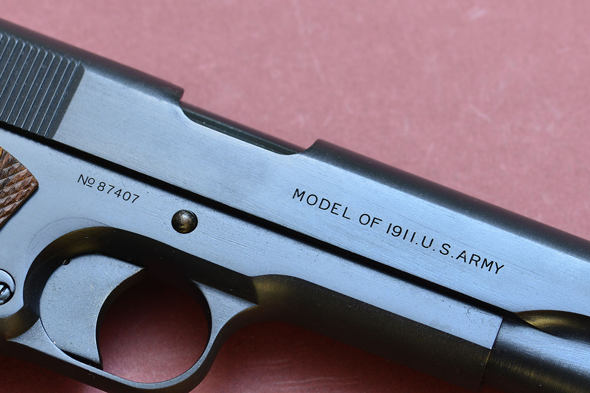

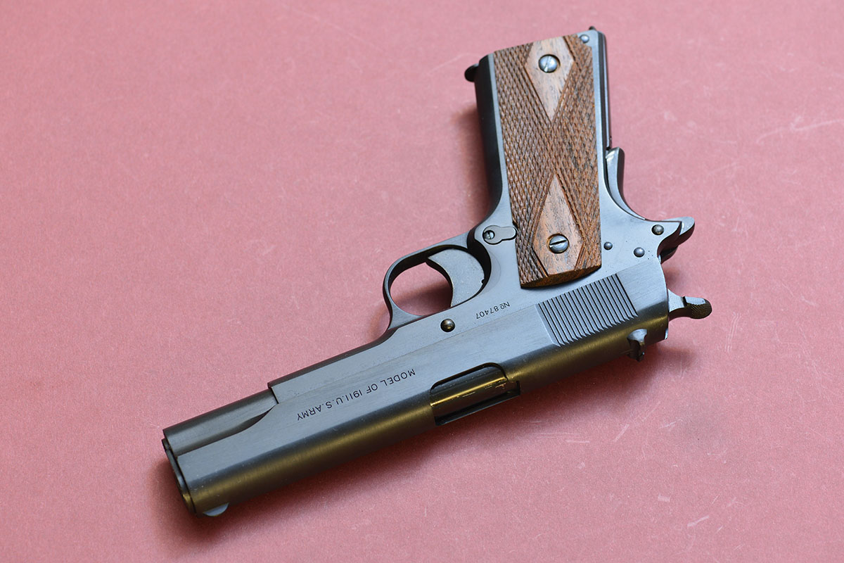

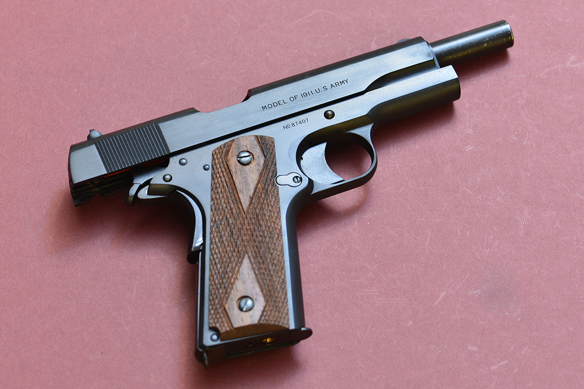

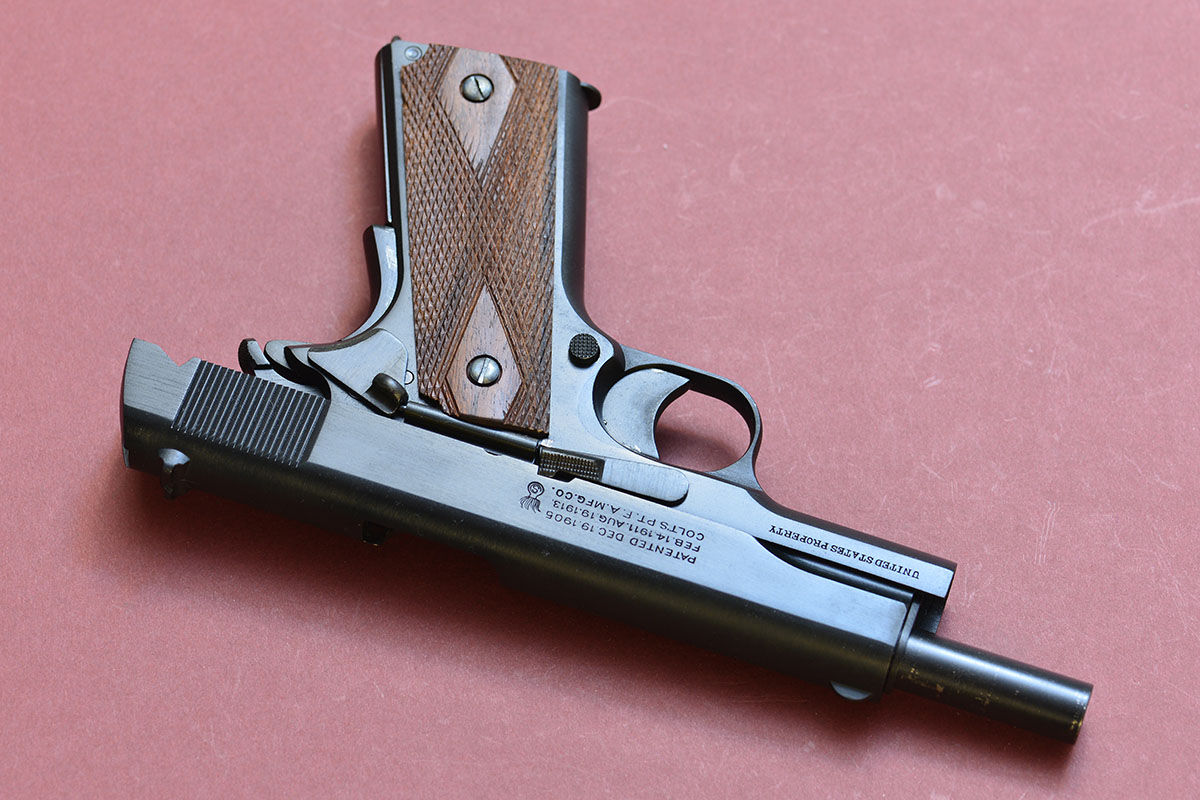

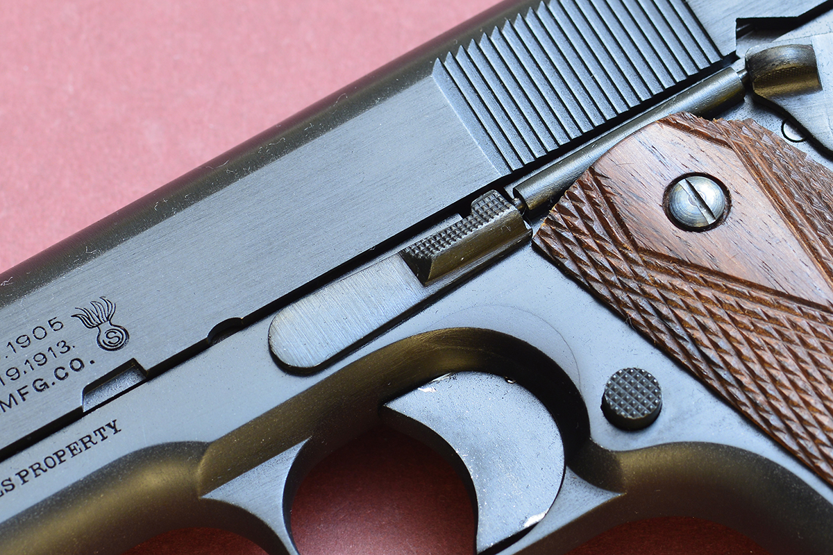

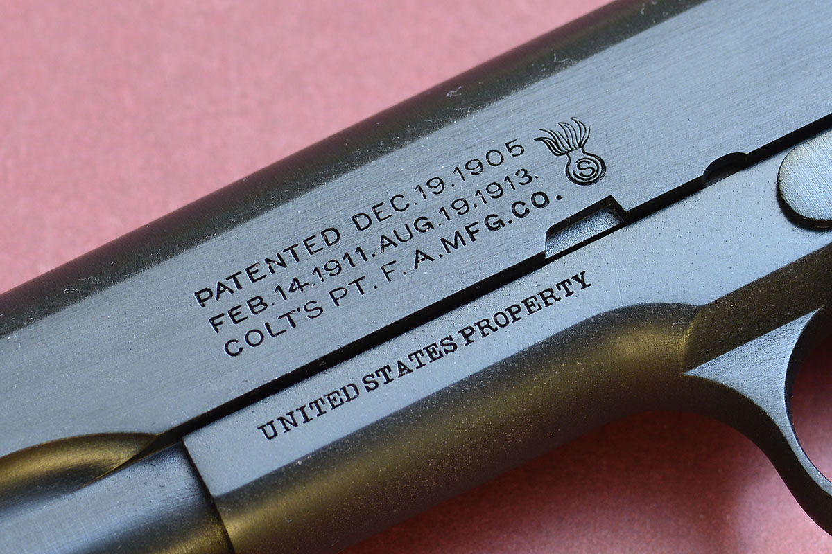

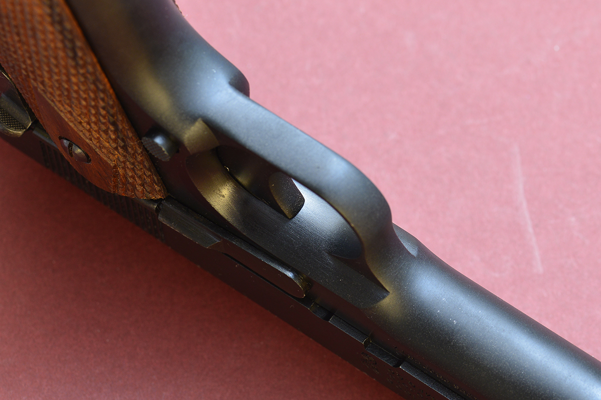

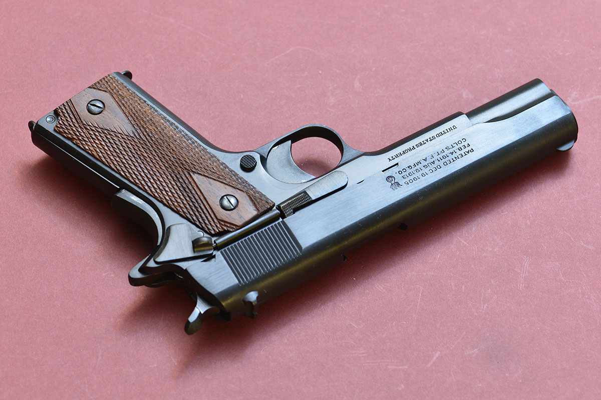

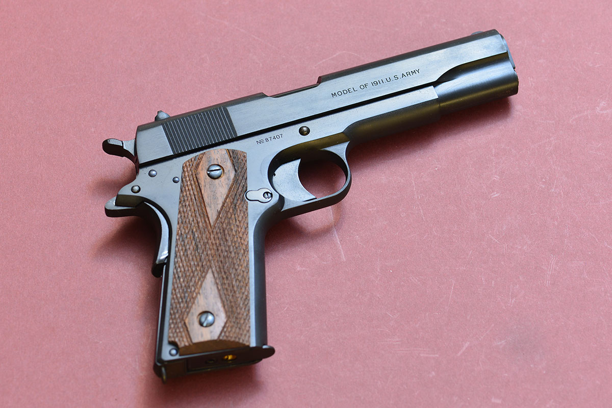

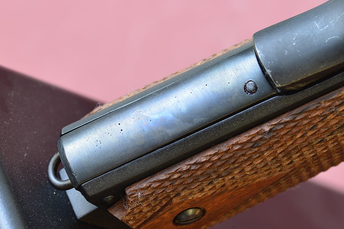

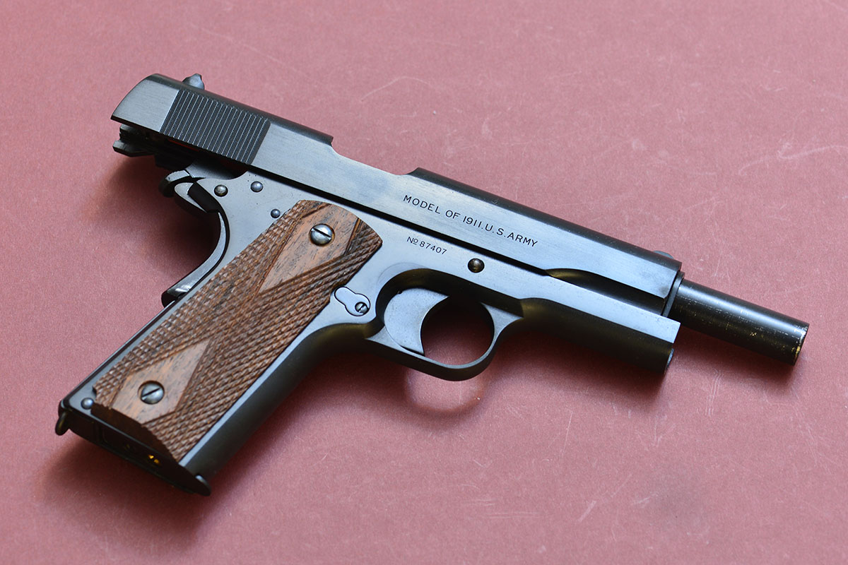

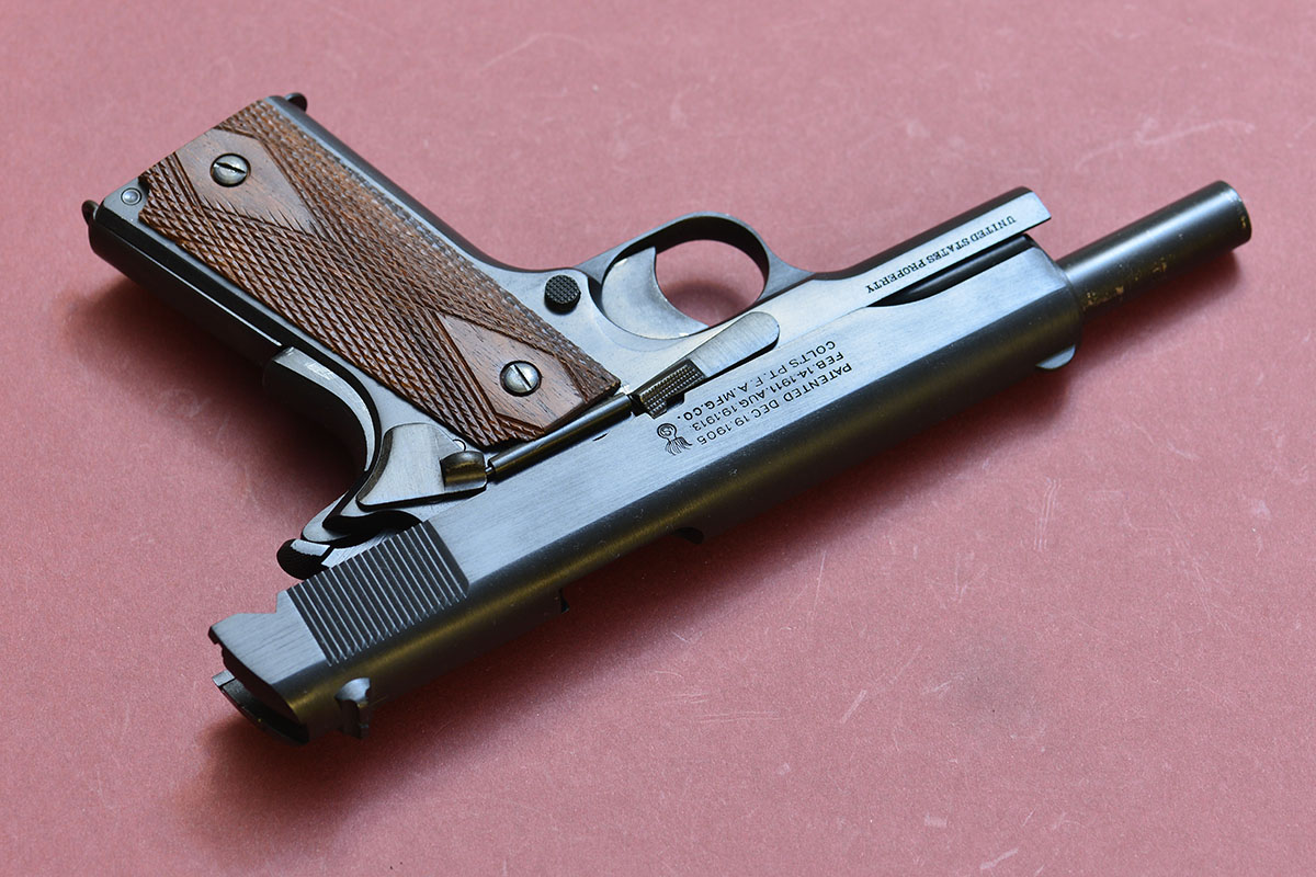

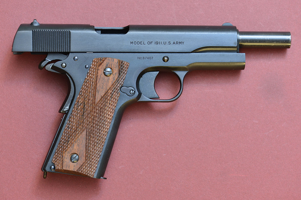

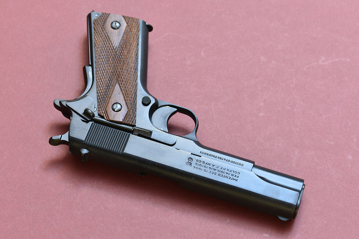

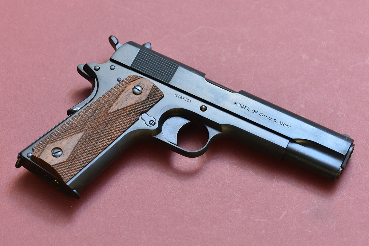

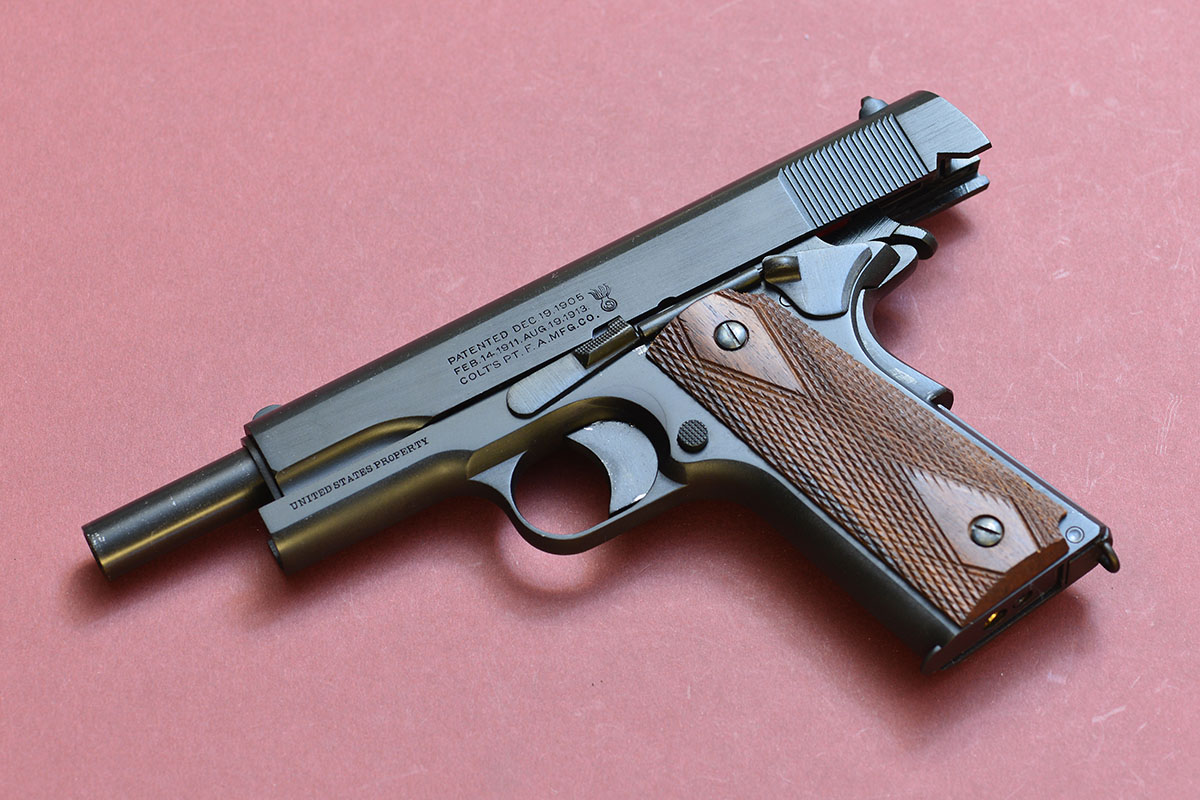

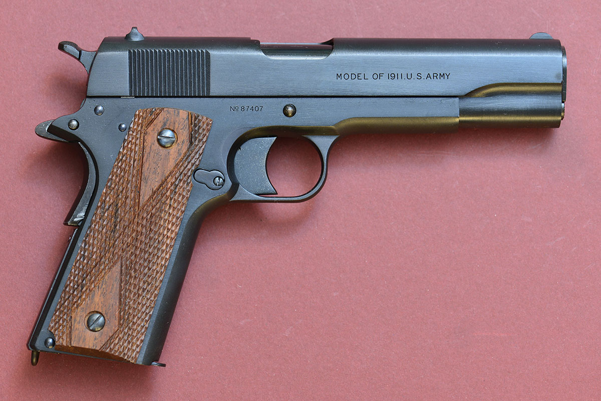

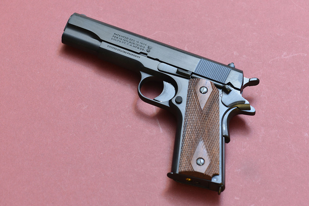

以 KJ M1911A1 為素體
仿實槍外觀製作
仿實槍刻字,雕刻深度0.3mm深
序號87407式樣
修改如下:
1.全槍噴砂處理
2.全槍分模線去除
3.仿實槍刻字,雕刻深度0.3mm深
4.全槍手工黑染處理
5.擊鎚簧室插梢獨立零件處理
6.修正滑套卡榫樣式
7.修正握把保險樣式
8.修正擊鎚簧室樣式
9.修正扳機護弓樣式
10.修正扳機護弓與握把的線條
11.加長型扳機
12.實槍木製握把片
13.PGC鋁製槍膛槍管
14.警星握把螺絲
修正前 & 修正後 & 實槍
修正前 & 修正後 & 實槍
修正前 & 修正後 & 實槍
修正前 & 修正後 & 實槍
