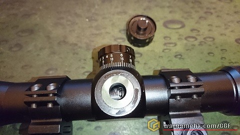

狙擊鏡較對焦舊野甩左, 請問點樣裝返上去?
有刻度的Parallex knob 外蓋,應該會有三粒機米,先把它們鬆開令外蓋分離。
內部應該再有一粒較長的横向機米,作用是限制轉動範圍不超越180度,個人估計很大可能是這横向機米斷了,或根本沒有安裝,或有安裝但曾經被強行扭轉超過設定範圍多次。
結構上,對焦扭的運作,是在轉動時,撥捍可以把內筒的對焦鏡組向前或後推動約5mm。當超越設定範圍扭動,結果就是把整組結構強行轉動,最終成組鬆脱。
所以第一步是先把外蓋分離,看到內裡結構就會有個概念要怎樣重新裝組了(沒滑牙的話。)

謝謝, 已裝回去了, 應該係自己扭錯方向鬆脱
