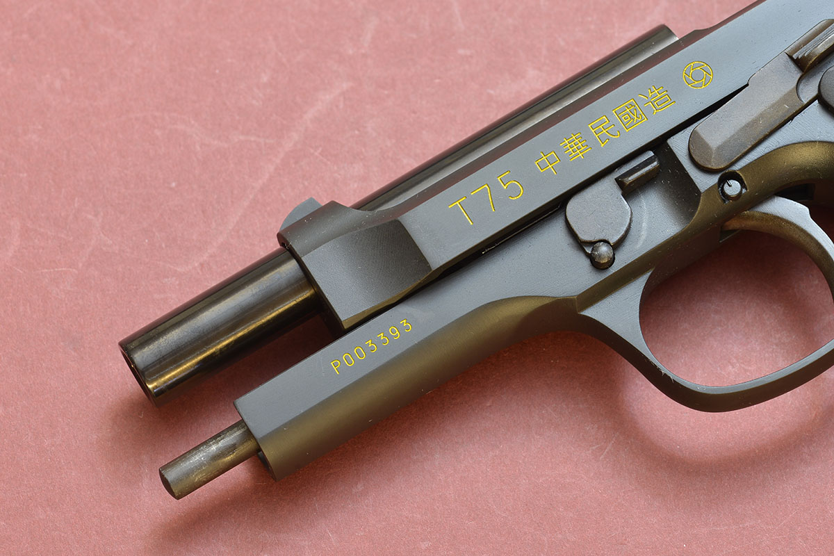

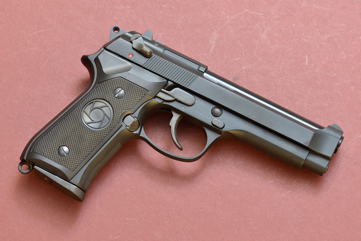

TAWIAN military pistol T75 black_KJ

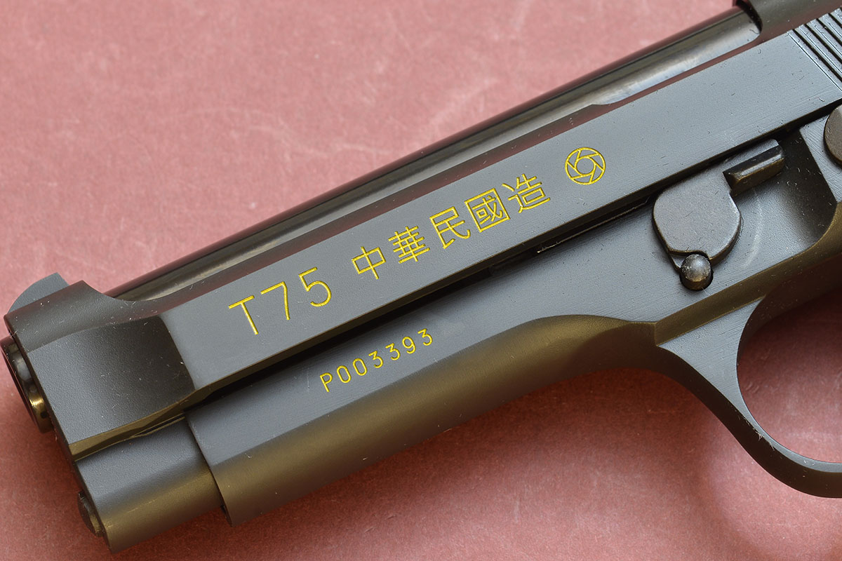

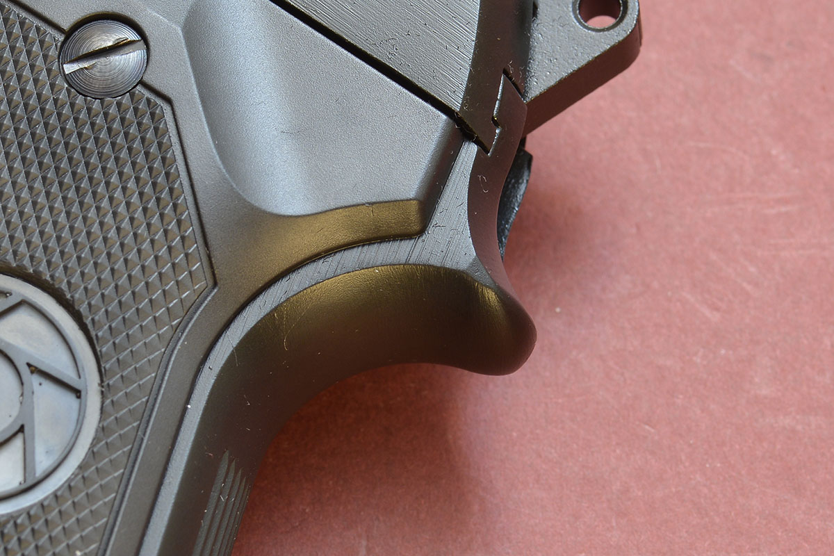

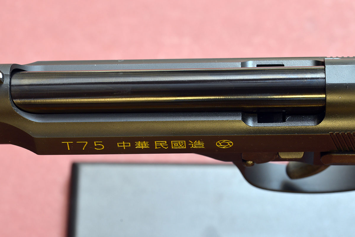

以 KJ M9 為素體
仿實槍外觀製作
仿實槍刻字,雕刻深度0.3mm深
修改如下:
1.全槍分模線去除
2.正確短外槍管型式
3.正確扳機護弓型式
4.正確海貍尾型式
5.R角修飾
6.特製握把片

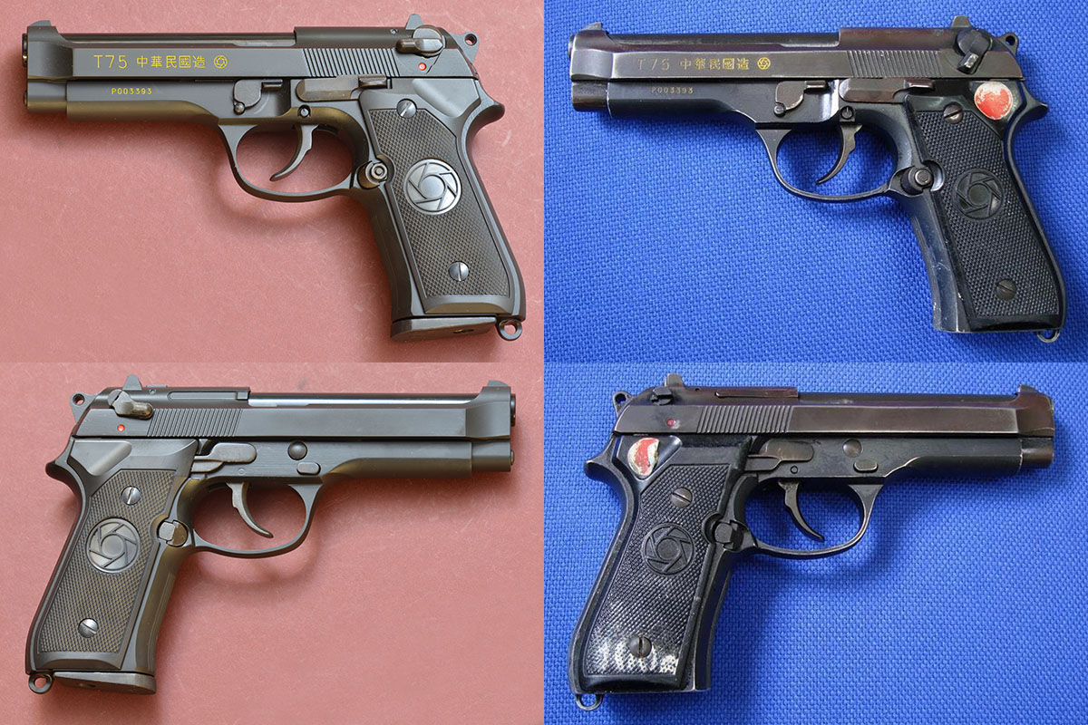

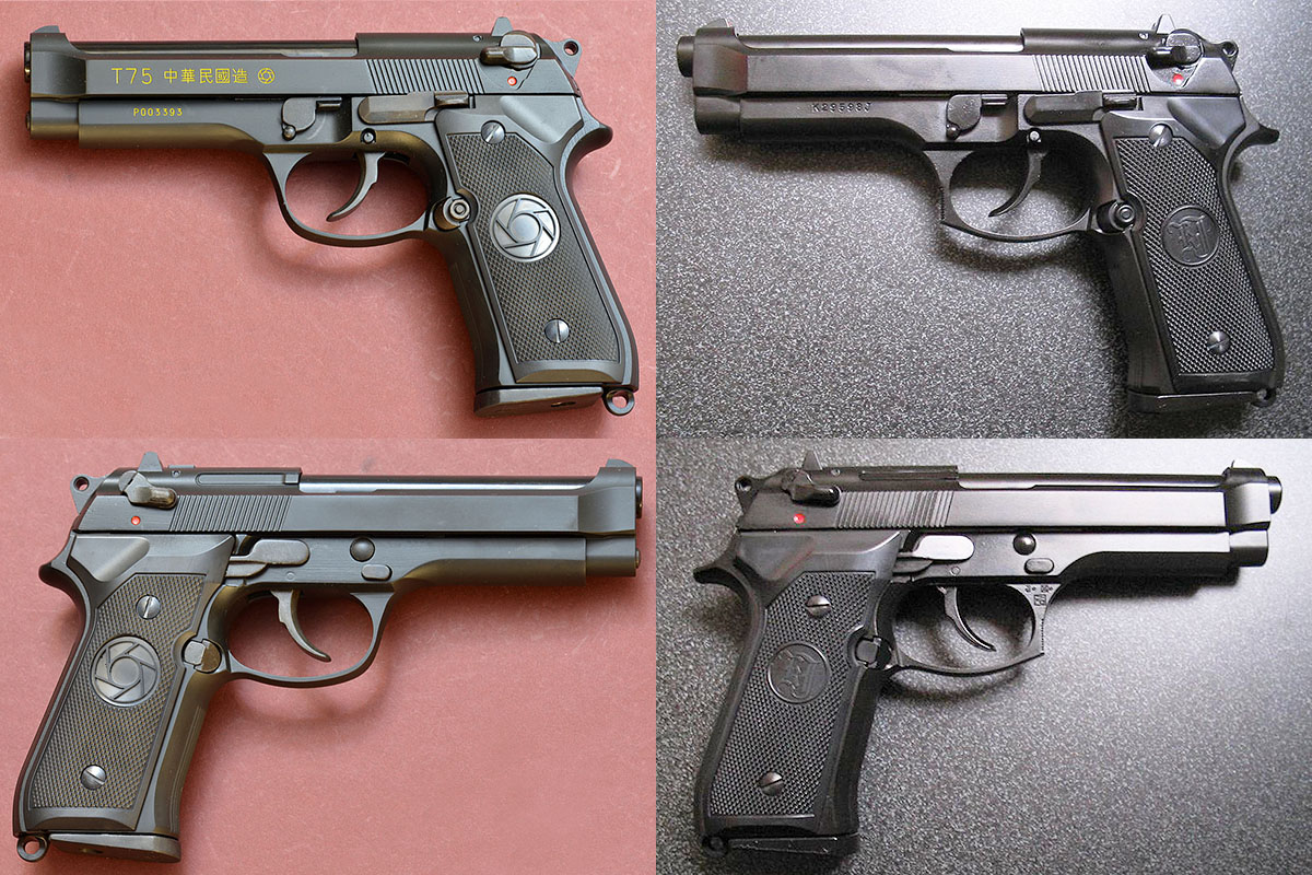

toy and real gun
toy and real gun
after and before

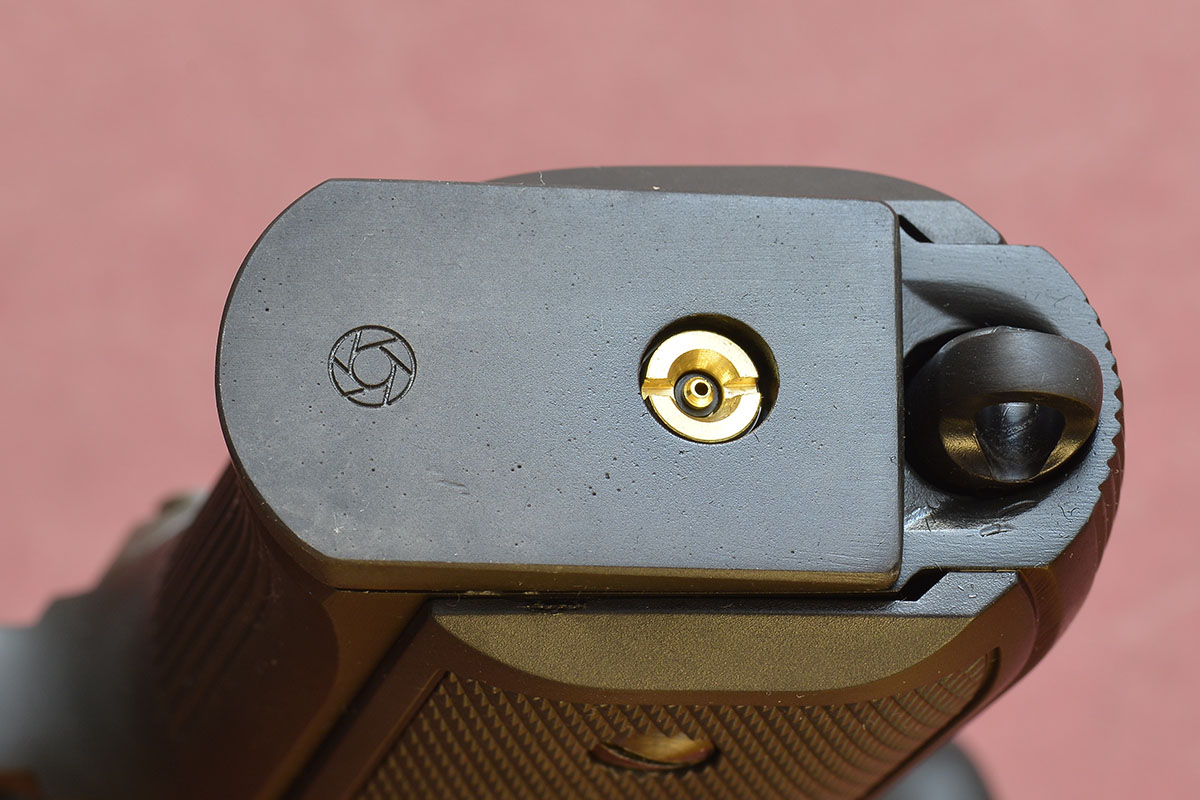

郭兄,T-75用KJ去改本身是沒問題,但下場卻很糟。彈匣因公差問題很容易漏氣。

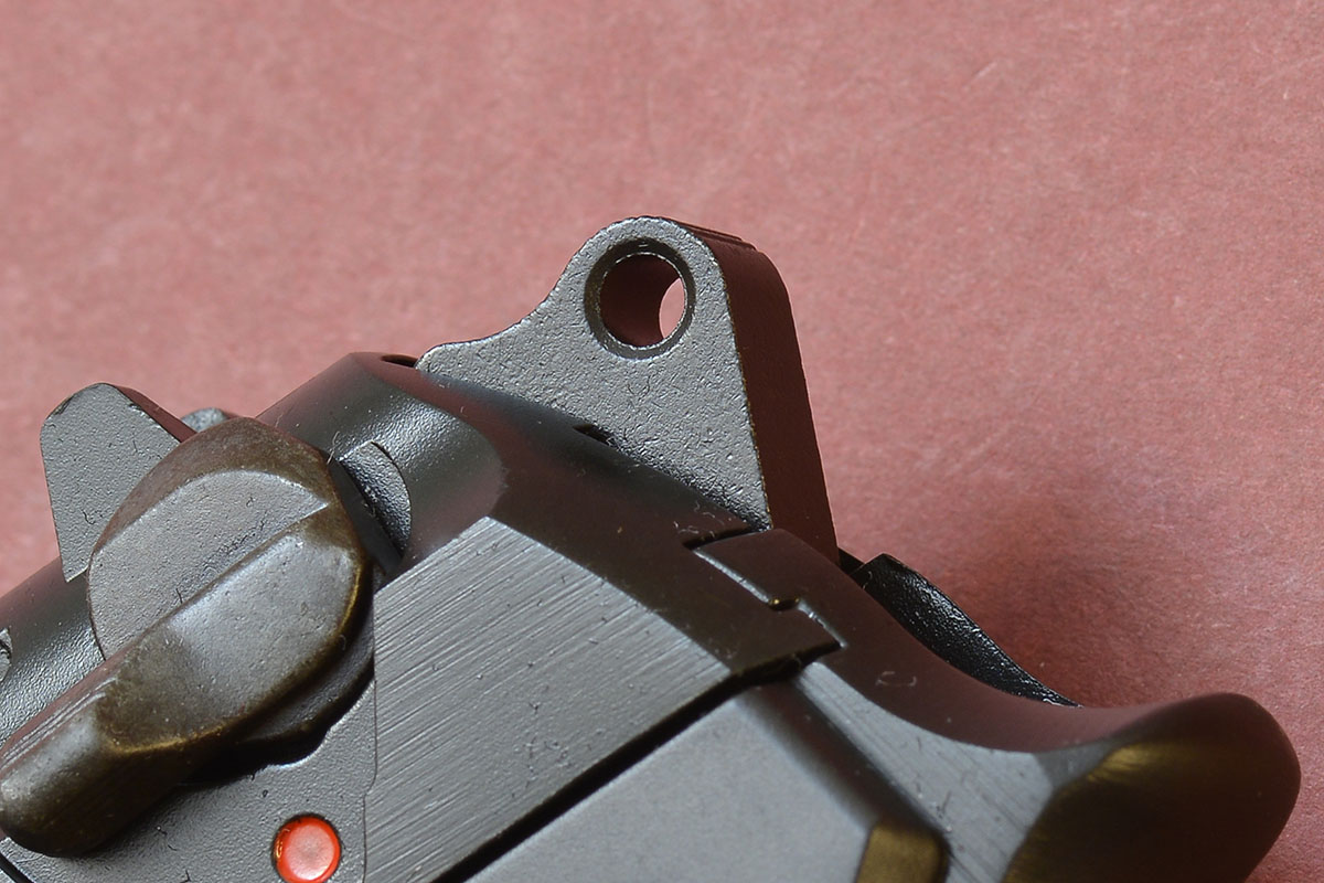

好多GBB 手槍美中不吹之處是,後照門同滑架無分件出!
後照門同滑架一體成型感覺上始終不夠精細。
很好很仔細
48191兄,可能没有下場,較無實戰使用經驗,只知道大家都說kj m9冬季氣化不良,無法打完一個彈匣的子彈。
您說的彈匣公差問題容易漏氣,可詳述之嗎?
bennytsang16兄您好,目前使用過的原廠m9軍用版本系列,計有,WA,MARUI(舊版),KSC(系統7),KJ,SRC,WE(舊版),WE(新版),警星for marui m9 kit。
照門為分離式的計有,WA,WE(新版),二種。
因WA及MARUI為塑膠槍身,需換套件,有違弟的個人小目標,故剩WE(新版)為分離式照門。
但仍有許多其他原廠玩具槍m9軍版,弟未使用過,也未能盡知所有品牌的原廠玩具槍,不知bennytsang16兄有没有推薦較好的原廠玩具槍m9軍版來當素體。
另外,此支中華民國聯勤T75手槍的真槍,剛好是使用了滑套,照門,準星,皆為一體式。

我曾經因為貪玩,買過WE及KJ的M9,發覺彈匣底板與本體之間,O-ring會很快因退化而漏氣,也試過兩條空心Pin變型,令到底板和匣本體之間空間過大而漏。
如果只談氣化及表現,KWA/ KSC的M9可能是最好的。
48191兄:
綜觀以上狀況,ksc氣化及表現最好,但價格最高且外管塑膠可能需換外管;we新版本後座力最大又可連發,但易有小問題發生;kj耐用但彈匣易漏氣;其它品牌由先進們發表意見。

說在前頭:小弟冇kj m9
據師兄說法,kj彈匣易手氣因為用左空心pin,換實心pin就得
又有人試過插牙籤入去空心pin內,令空心pin"變"實心pin,頂唔頂得耐或者是否一勞永逸就唔清楚
