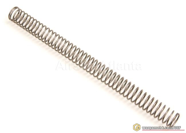

Short stroke recoil spring
原帖由 Ang123456 於 12-8-2017 20:39 發表
真的長知識了, 原來錐形拍頭的設計有此目的!  小弟在拍頭上也交了不少學費, 最后才得出自己認為最密氣的組合!
另外分享下由於彈夾出氣囗和飛機入氣囗, 中間有段距離, 所以小弟習慣DIY上0.5mm膠片, 以縮短距離, 如圖1
圖2, 是DIY中的提前截氣, 尚在fit 位中!
關於縮短滑架行程,也順帶談談"縮短行程回膛彈弓"
跟短行程飛機座利用截氣方式去達到短行程的方法不同,這是九波出品,用來縮短滑架的退膛行程,它是一條細長而間距短的軟身彈弓,原理是當它被擠壓的時候,它很快就被壓致不能再壓縮的狀態,逼使滑架退膛後立即開始復位從而達到目的。
小弟有幸替隊友修理 hicap 5.1 的時候接觸過此玩意,但由於我不打 IPSC,落場打快零點幾秒對我幫助不大,於是我就沒有對此深究了。。。
可是缺點倒是發現一個,這條彈弓很挑 bush (recoil spring bush),內徑稍為細的(如某些鋁滑架自帶的鋁 bush)會有機會出問題,它會卡彈弓導致不能擊發,換回原裝 bush 又回復正常~~

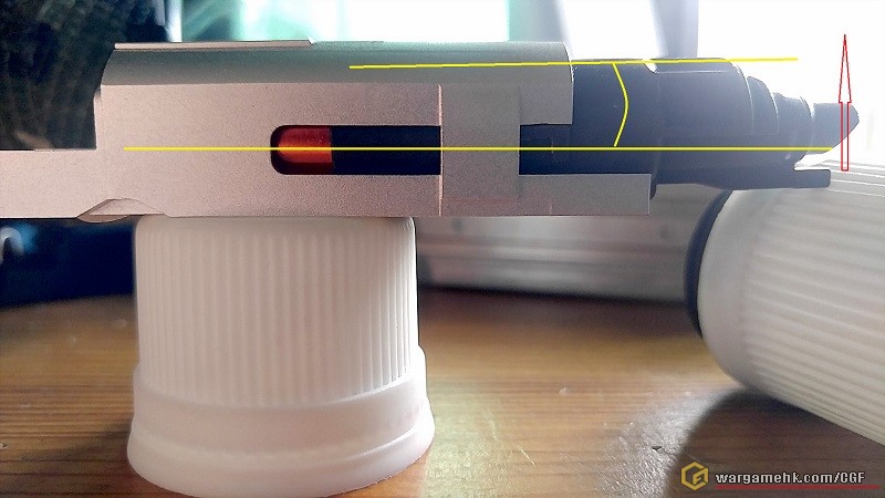

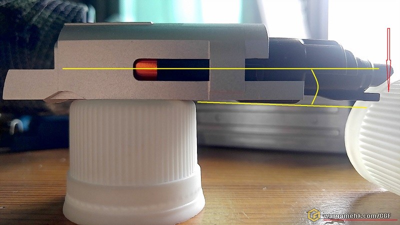

我嘗試用圖片再解釋清楚一點:
飛機的運動,除了軸向的前後活動以外,其實還有上下的擺動,原因是飛機內壁跟拍頭之間只有一點(一圈)接觸,形成一個(一圈)支點,而飛機座內壁限制了飛機左右的活動自由度,所以不能左右擺,但是上下的擺動卻沒有限制,所以飛機在軸向前後行的期間,它是可以自由上下擺動的。
如果拍頭(支點)是浮動,那麼拍頭就可以跟飛機之間自我調整,吸收其擺動帶來的誤差,保持上下接觸點所受的壓力平均而且仍能保證密氣性。
如果仍採用錐形拍頭而將拍頭鎖死(不再浮動),也沒有問題,因為錐形拍頭是軟身(feasible)的,即使少許受壓不均也不會引起問題,仍能密氣及如常運作。
但是,。。。如果用 O-ring 而且拍頭不浮動,這情況會有點不妙,O-ring 比錐形拍頭更不 feasible,不容易變形,上下受壓不均加上前後受壓不均(因為飛機內側是斜身的),結果就很容易反拍,jam 死飛機了!
所以很多採用 O-ring 設計的拍頭(就算是狙擊槍或電槍),它的 O-ring 都會有些微鬆動,意思就是拍頭不能浮動了,就讓 O-ring 來浮動吧~~
[ 本帖最後由 olw0978 於 13-8-2017 10:11 編輯 ]
