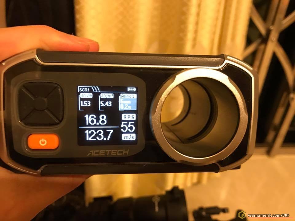

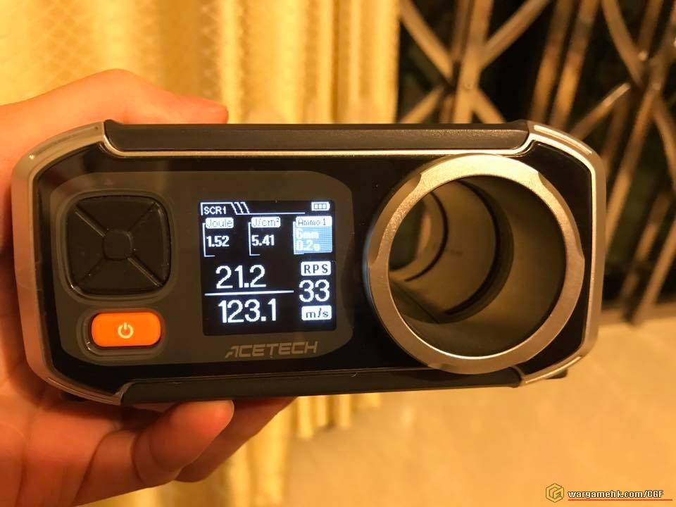

原帖由 新手一隻 於 11-11-2017 16:30 發表
師兄我想問而家g&p m120摩打+11.11v幾多rps?
~20
SET左active braking 40%都係幾連發, 初頭第一下出左E07 ERROR
可能真係太多油
[ 本帖最後由 ner 於 11-11-2017 19:11 編輯 ]
原帖由 新手一隻 於 11-11-2017 19:51 發表
咁換m100應該唔會因快得濟而掃齒。
幾連發真係好唔正常喎,似乎唔關overspin事。建議檢查titan啲設定。
另外有聽講過G&P M120摩打用11.1v會燒,未知真假。
的確熱得幾快
小小匯報
換返M170摩打後就無幾連發問題, 打開波箱時SENSOR亦有小小油痴左上去
另外隻120係高速唔係高扭, 插返170落去, 奄連發應該就無問題了
換左條SP100彈弓都仲係有380FPS (.2g)...明明上網話約328
最後換條再淋D既彈弓同注意唔打連發應該就唔洗再煩了
唔該晒兩位師兄
