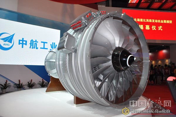

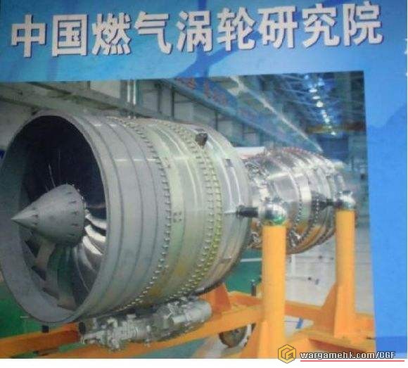

今日o係網上睇到個人分析佢,話可能有來自RR既技術協助,佢既車葉設計係RR用緊既空心鈦合金材質闊面車葉,而GE同CFM用既陶瓷基複合材料同PW既齒輪傳動就見唔到,有人估計係RR想o係呢個級別既飛機引擎市場殺出一條路而做技術轉讓。
佢fan blade twist方向係美國式ENGINE方向,不似由RR協助,而且只有18隻fan blade, RR最新wxb都要22隻(當然推力級數唔一樣)
留意AERO ENGINE 全部BLADE 及 GUIDE VANE一樣有左右軚汽車一樣既方向性,美國佬車頭同英國佬車頭扇葉扭既方向永遠相反
圖入面GEARBOX 斜置 FAN CASE側邊非一般RR式設計,FRONT MOUNT 裝置位置典型AIRBUS 模式,奇怪咁細推力為咩REAR MOUNT 有 THRUST LINK,同級更舊既cfm56 同 v2500都無咁既需要,一般去到RR TRENT800, XWB, GE90之類大推力engine會見到呢對筷子

佢玩開CFM引擎,設計跟CFM條路正常,我單指佢車葉一項,因為個作者話當初大陸仿製出GE9核心機之後除佐WS10戰機引擎之外仲仿製出一個WS20 for運輸機,但當時原定用複合材料車葉技術唔掂,局住用實心鈦合金車葉搞到比原設計超重轉速上唔到去,尋求車葉技術製造方面可能係搵佐RR協助。
佢目標定得係要同佢競爭

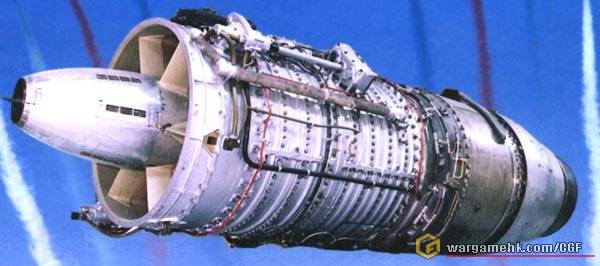

轟6用既渦噴8 仿製Mikulin AM-3 M-500

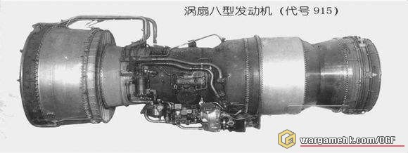

渦扇8 仿製P&W JT3D因為運10開發計劃取消被終止

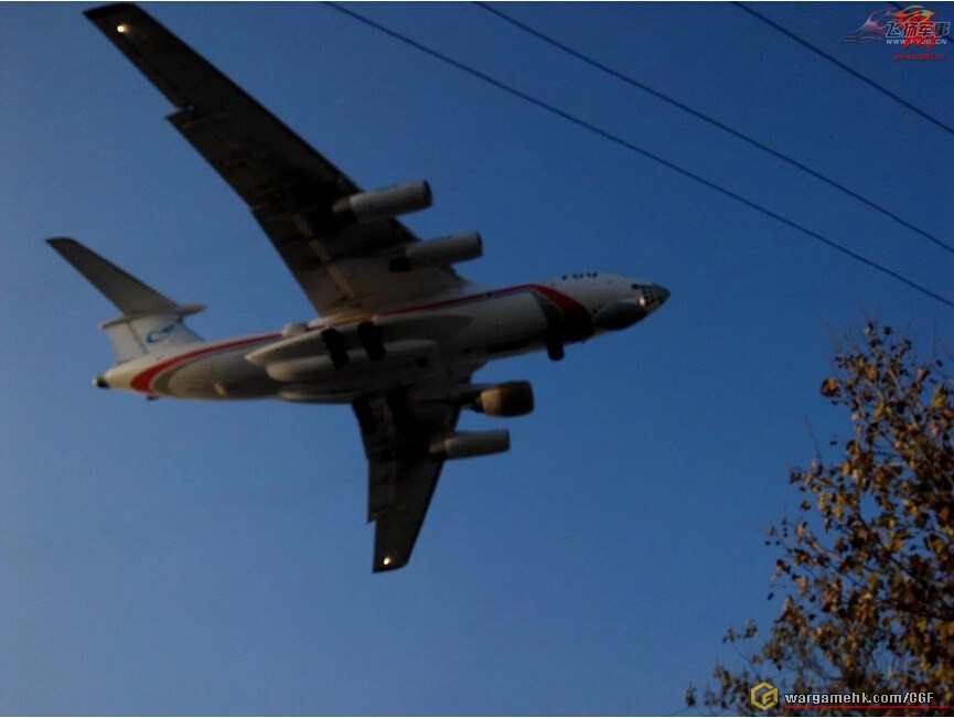

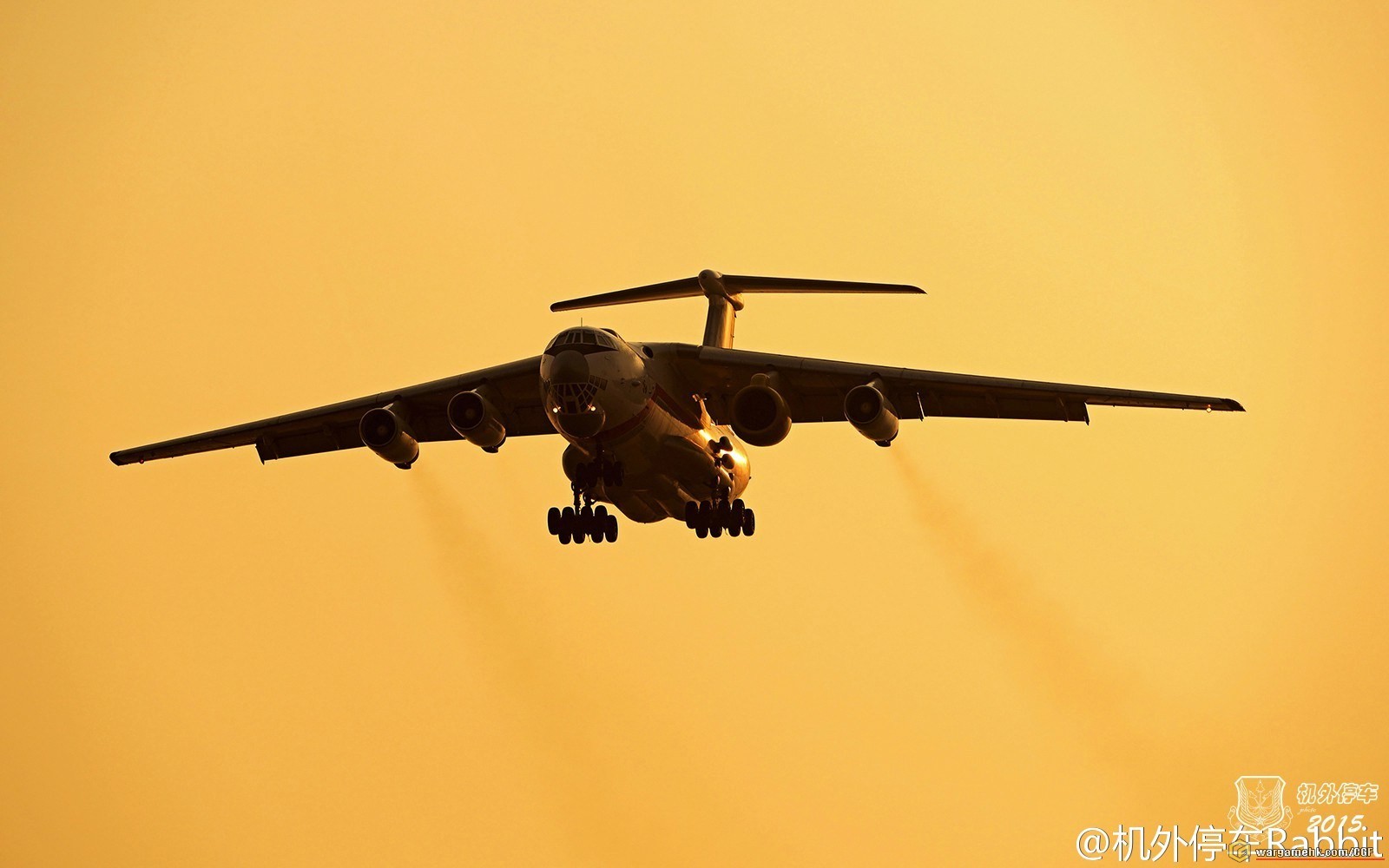

渦扇18,仿製蘇聯D30-KP2,一係為空軍既IL76 IL78 TU-154提供动力同時俾轟六K換走渦噴8,又為運20做後備引擎

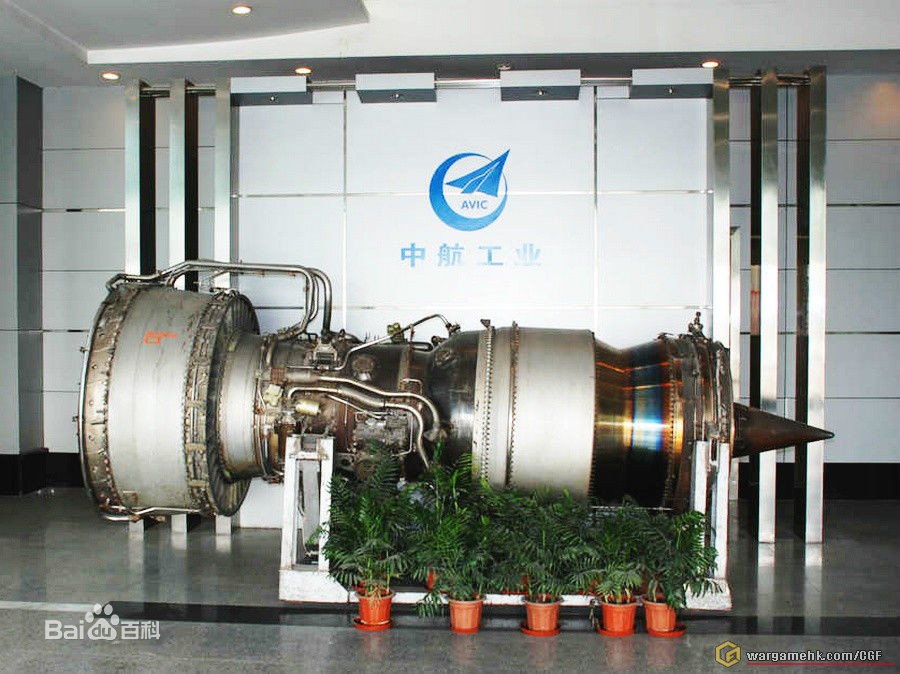

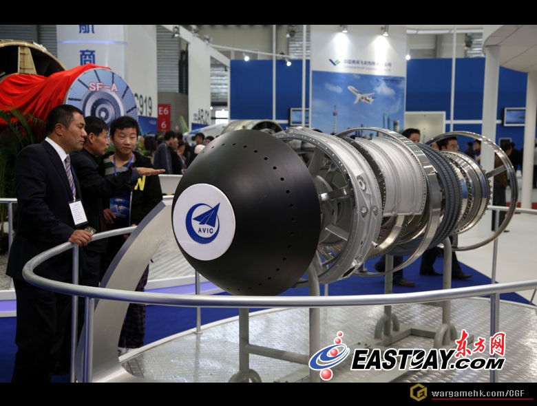

渦扇20,據聞係仿製CFM56,亦有話係基於GE9同渦扇10並行既項目,有民用型號SF-A,運20最終選用型號,同樣有機會裝俾客機軍用特種平台,法國為佢哋既E-3同KC135換CFM56,有可能有樣學樣,因為CJ1000有外國供應商用,於軍事用途會有問題。
