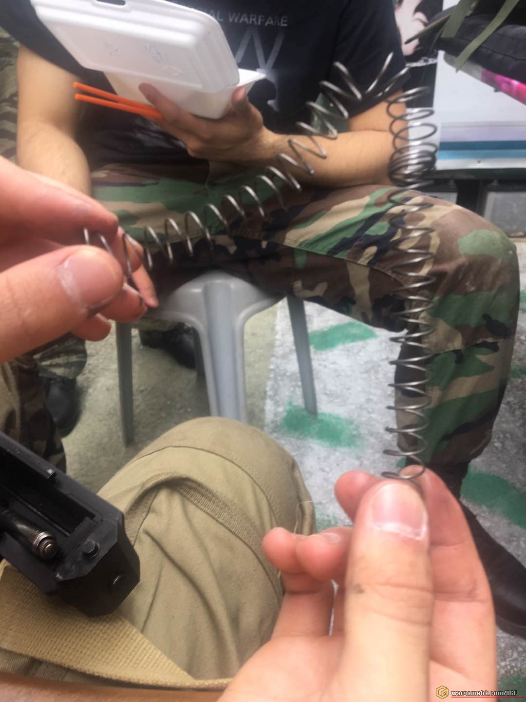

琴日同班friend落場,其中一位用新買的M1A1 Thompson落,期間數次用full auto掃低幾個,感覺良好,原裝射程同準繩度都幾好。但係打完一個上晝(2∼3個鐘左右)后翻休息區reload嗰陣,發現個bolt鬆下鬆下,回膛冇力。結果拆開一睇嚇親人,條彈弓扭曲變形到成條蚯蚓咁款,唔知道係唔係因為auto次數太多太頻繁……睇來WX的質量提升之路依然“任重道遠”……

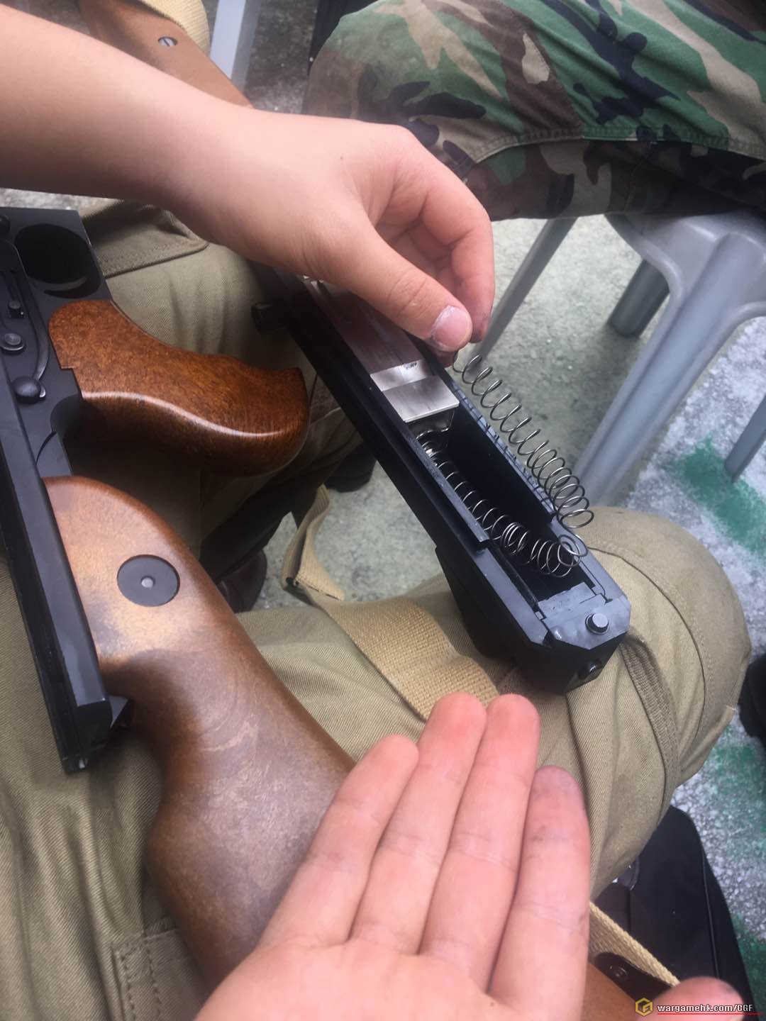

師兄,覆進簧導桿已經拆除掉了嗎?
彈弓鋼水唔夠好 ?
又會咁大劑, 支槍會不會少左D 0件,才會攪成咁. Thx for sharing.
原帖由 PAKI2121 於 28-1-2018 14:14 發表
琴日同班friend落場,其中一位用新買的M1A1 Thompson落,期間數次用full auto掃低幾個,感覺良好,原裝射程同準繩度都幾好。但係打完一個上晝(2∼3個鐘左右)后翻休息區reload嗰陣,發現個bolt鬆下鬆下,回膛 ...

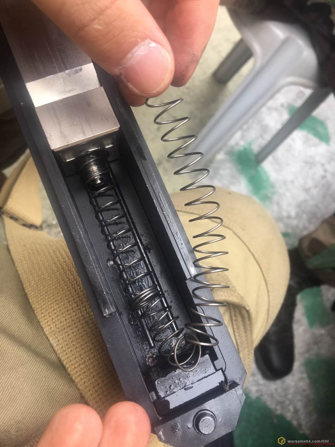

話說槍尾那黑色按扭跟銀色的回膛杆應該是扭在一起的,圖中見杆還杆掣還掣,應該是甩了。
甩了的話彈弓會跳出來。
正常來說這個連接位是不受力的,BOLT 往復是彈弓跟BOLT 的事,回膛杆不會跟著轉動,也許是安裝時的瑕疵吧。
建議下次裝回時可落一點點膠水。
另外圖中彈弓,將那最曲的一節屈番正,應該可以繼續用。

屈到咁似係回膛桿甩左而夾硬打既結果......
螺絲頭回膛桿好拆還好拆,震兩震就開始番鬆,可以既話落紅膠,去旺角力go配過條完整彈弓啦。
