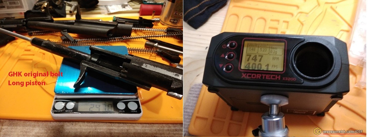

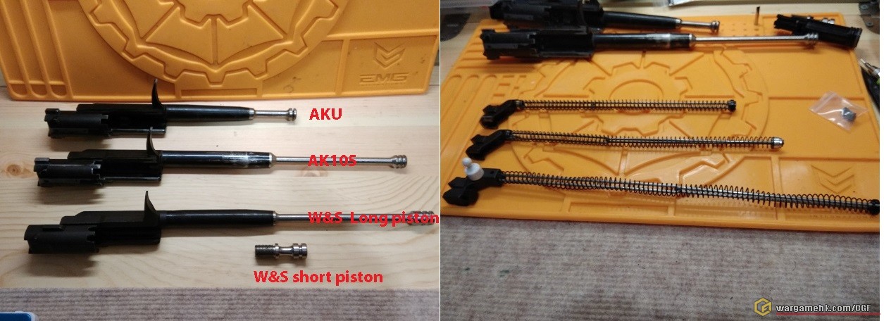

與GHK原裝長短bolt對比, 可見無倫裝了長或短piston都會長過原裝
原裝長bolt及其ROF (747rpm), recoil好爽

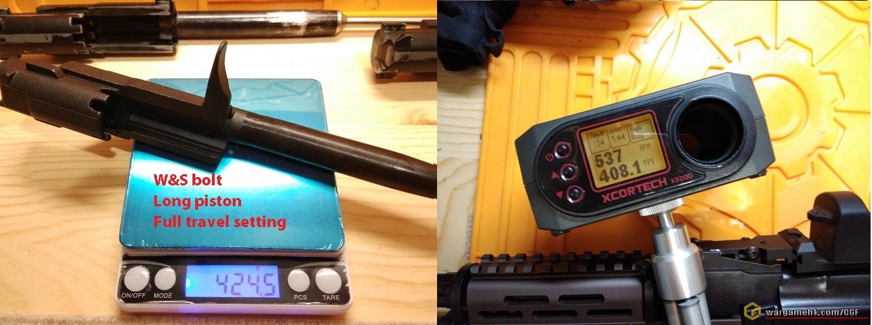

W&S 全行程, ROF (537rpm), 好"立"

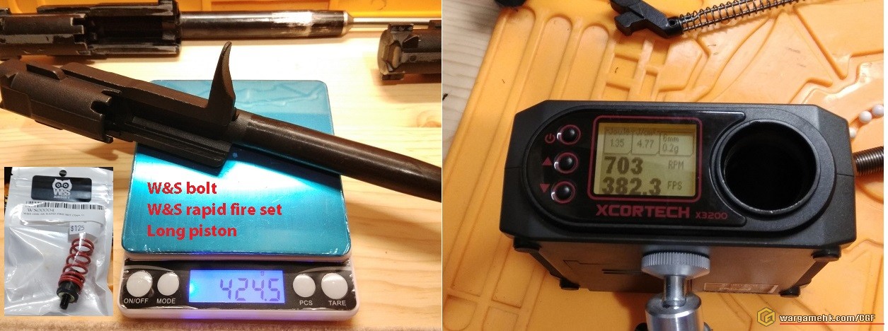

因為全行程太"立"了, 用W&S長piston 加番Rapid fire set試試, ROF即時提升到 (703rpm), 但無左全行程

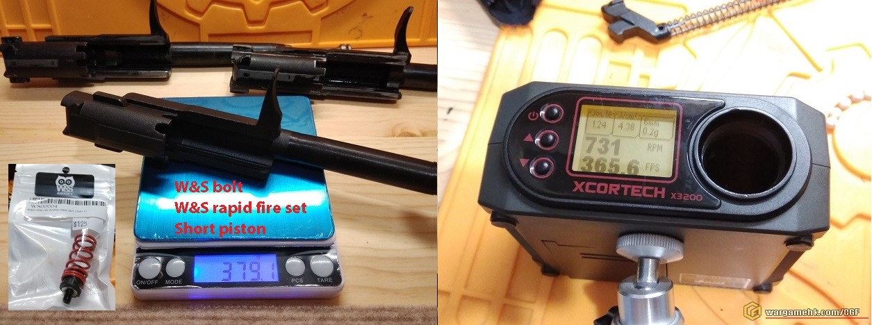

試埋W&S短piston 及Rapid fire set, ROF再快d, (731rpm), 十分貼近原裝的ROF了, 但無左全行程
如果有時間再打磨一下bolt底及hammer應該會再有所提升...
但就咁drop-in全行程kit的話, 那ROF小弟接受唔到...
另外提提如果把AK改了匠神前rail gas tube/charge handle係用唔到呢套W&S kit的,
因為W&S的piston前截比較粗
要執執先用到了
