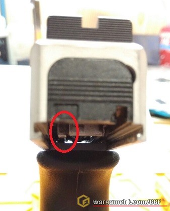

馬記G34改鋼slide後lock 唔到Bolt

樓主既問題係 lock 唔到 slide. 點解講講下會講咗 blow back 力度咁得意既 ?

我理解樓主既情況係咁: 打到冇彈唔識 lock slide. 但退隻空匣出嚟再入返去,又冇再差氣, 又冇等佢暖返即情況下開槍就可以 lock slide. 如果呢個理解係冇錯, 就唔關 blow back 力度事, 而係個彈匣粒的頂唔頂到個 slide lock.

其實之前都有討論過... (搵唔返個post)
換了吉打鋼chassis組之後,
因為個hammer轆仔凸得比較高, 而且hammer彈弓比原裝硬
個轆仔向上頂住飛機座, 所以會加大阻力
一定要執飛機座或轆仔, 另外吉打吉打鋼chassis組兩邊rail底部亦要因應順滑度少執

換Zero Hammer咪得囉

我買左隻17年版Zero Hammer,裝上吾知咩牌子既原裝Hammer housing既時候試過Hammer運行不順要汁(最後眼見housing就快爛,索性換Gun魔鋼Housing)
另外個人感覺Zero Hammer係飛機座向後壓Hammer時,所產生既阻力比滾輪大,所以最理想既方案可能係Zero Housing(可惜我吾想用鋁座加用吾到we飛機
