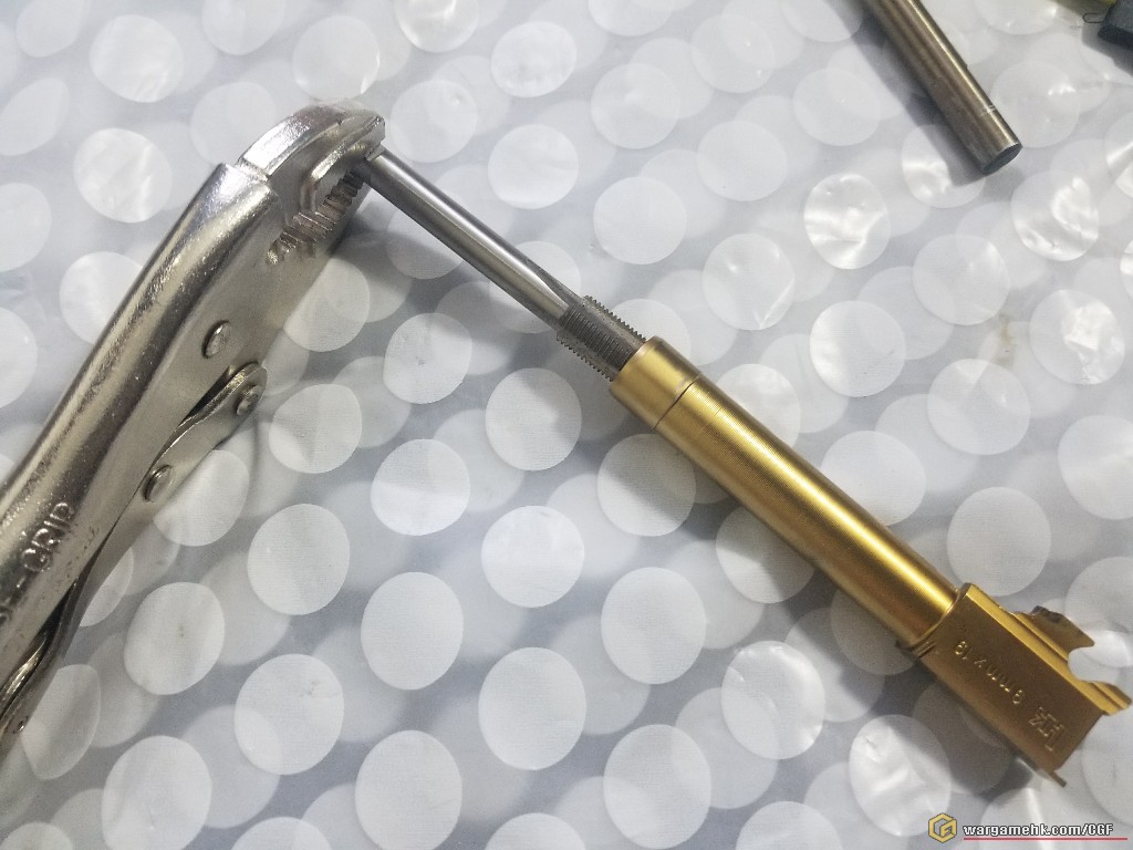

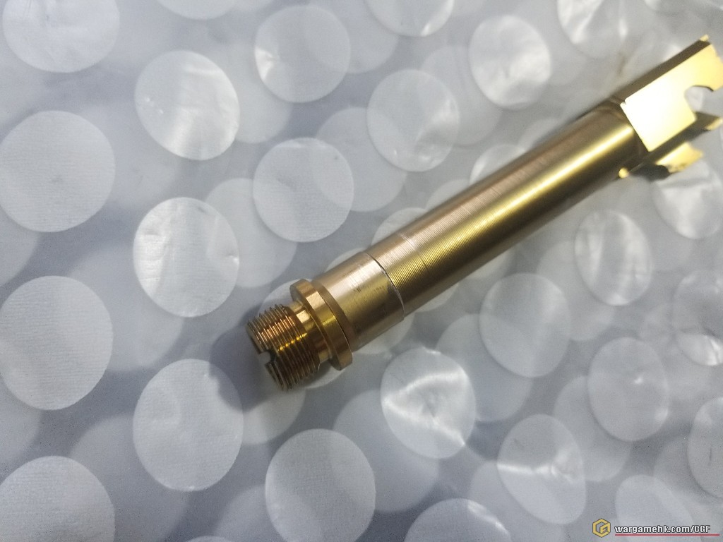

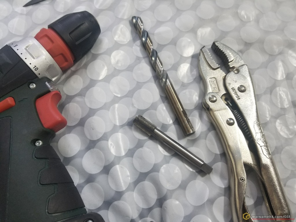

終於有心機加返個Silencer Adapter
Adapter係牛牛11mm-14mm金色配返外管金色

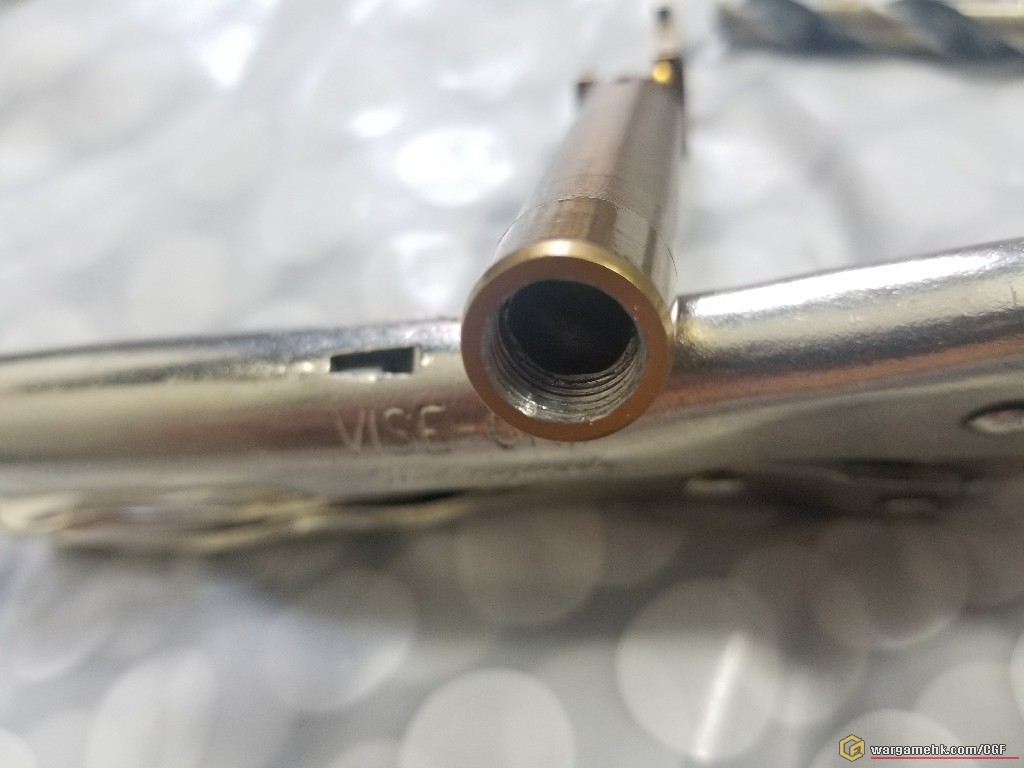

工具 10mm鑽咀,M11幼牙絲攻,電鑽,大力鉗
鑽完10mm窿就用絲攻Dup牙

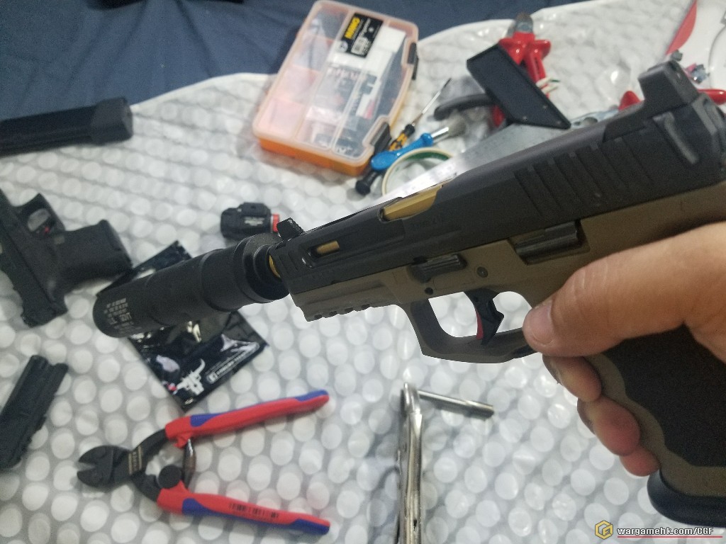

做好牙就上隻牛牛上去睇下有乜問題
裝返好D野

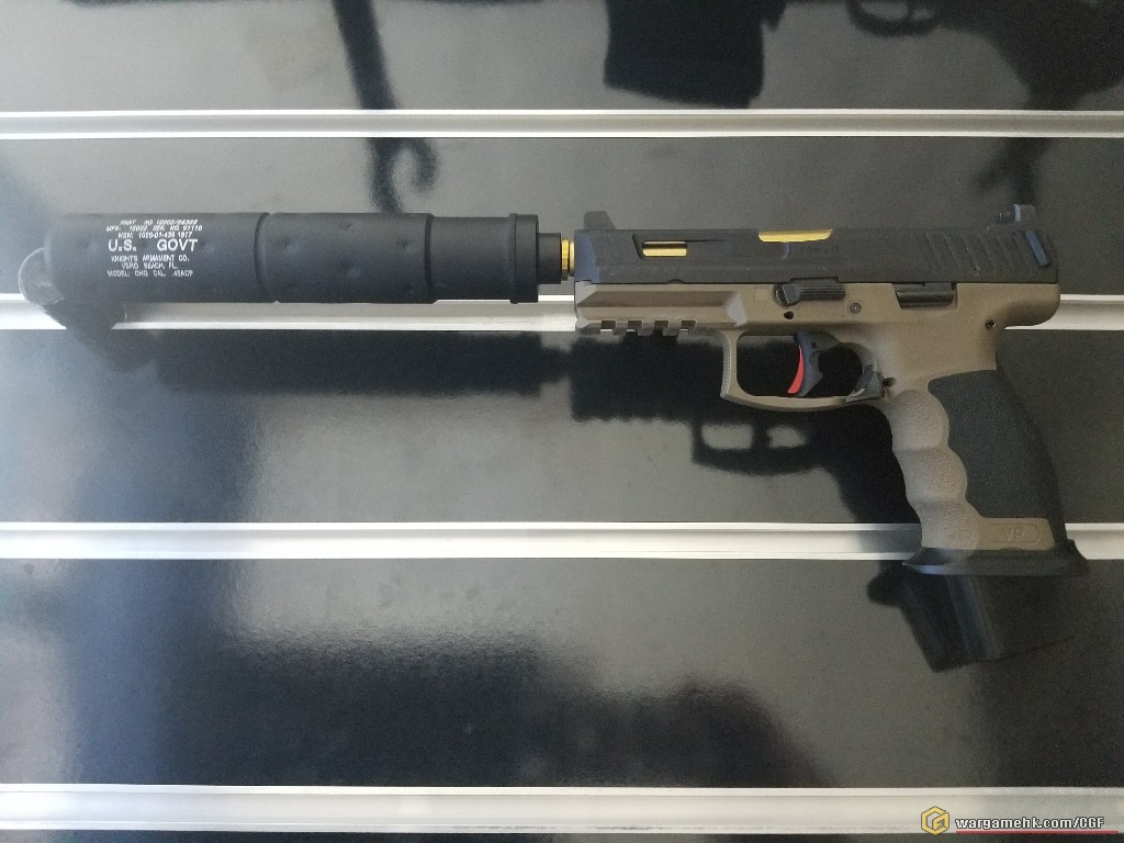

完工

印象中, vp9如果裝silencer, blow back 會冇咁順既
直頭打唔到,遲D改良

裝個消音器,都會影響到發射功能? 期望C Hing查出原因和分享.謝謝!
原帖由 kornhill401 於 7-8-2018 11:39 發表
外管Hi住slide
原帖由 hendry9881 於 7-8-2018 11:42 發表
外管Hi住slide
即係唔關個消音器問題. Thx for sharing.
原帖由 kornhill401 於 7-8-2018 12:47 發表
杠桿原理,消音器重量重,外管退殼位向上Hi住slide
一邊重 向下沉
一邊輕 向上升

師兄好勁呀,請問個工具是甚麼名堂?
