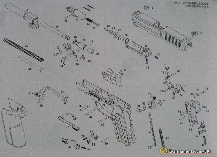

小弟2011年在「明窗店」買了一枝,外觀的確吸引。平時已經少打,擺入倉幾年之後拿出來再射,可惜已經有故障(入氣入彈上膛之後,第一飛射不出BB彈;打第二槍至射得出一粒,但與此同時彈匣內所有氣會一次洩盡)。
原帖由 bennytsang16 於 25-1-2019 22:51 發表
29 ...
死拍頭,KSC通症,配粒綠色拍頭就得(定橙色拍頭⋯⋯忘記左)
29 ...
換No.27號零件,如J兄所言,KSC/KWA枝枝手槍都係一定會死依件野....不過依件零件好似香港無2022用既...但換USP用既一樣得∼∼因爲其實係同一件野∼∼

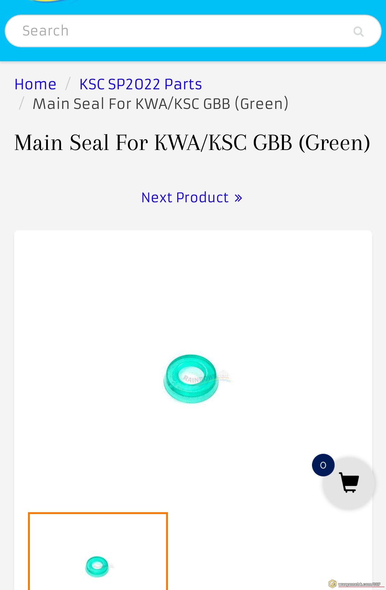

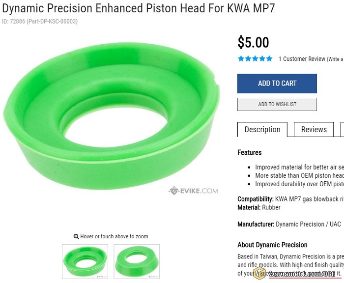

感謝 小鬼兄 同 Jacko兄 的意見,如果小弟想配粒番新拍頭,坊間好似有兩種 UAC 的 KSC/KWA 用拍頭可以配,一種 for Glock 系列(中間細窿);一種 for MP7、MP9 SMG(中間大窿),究竟邊一粒適合枝 SP2022?
