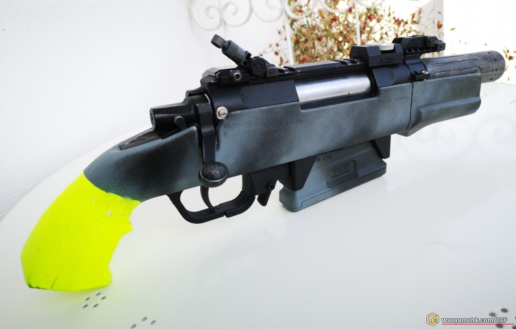

出完01同02今次真係要出03
希望今次有特大氣缸,有就可以正面同VSR-10鬥做狙槍首選
概念上的 AS-05...
原創小說:黑鷲
回覆 2# 的帖子
外管1吋~
有效射程=???
照佢個外形睇可能甚至仲比AS-02再要短一截
其實Striker做唔到可以同VSR-10比擬係相當可惜既事
短行程同短身已經係比VSR-10強既地方,手感好同彈匣比較擬真亦容易處理過VSR
Bespoke 有套Nemo筒比AS01/02用,聲稱比VSR氣量仲多(雖然sales講嘢信一半就算),而且又有零雞司牙比佢用個配置其實唔會比VSR差幾多
hopup座本身就唔會漏氣,又有AA出座比佢用基本上就算打神力都冇乜氣密問題,就係驚個身頂唔順先 which is無得救
唯一死穴就係短行程帶嚟既難拉問題比唔上VSR
AS01既問題係個激死人既垃圾pin設計同易拉(-ish)難推
AS02犧牲咗易拆變成90度司牙同改咗pin設計終於冇咁易爆,但始終係亞鉛
AS03其實只要改一改設計變成好似Vanquish咁既巨型氣缸,就算短行程都唔怕reverse joule creep絕對可以射羸VSR先
個body pin退一步當佢係唔夠位好似VSR咁塞下面,用鋼料做條針再好似02咁用螺絲上實就唔會有問題
一片司牙就已經可以做低阻力90度雞亦證明要做到出廠就係90度零雞並唔難,真係咁出既話呢把槍絕對可以稱霸狙擊槍個市場
但呢把03又唔知點解反而再短啲真係好似想搞手槍版,receiver又唔似有改過去改到個筒既氣量
Ares你搞乜
Nemo set 一步到位, 個價都係, 正如樓上師兄所言, 只怕個身吃不消!
但暫時好似未見外國有災情!
外國玩家改,有趣!

NEMO 個筒要磨個receiver呢下麻煩
同埋個價真係
可能之後patch 2同AS02有加強過定點
之前班台灣仔打150+就開始爆身又盛

bolt action hunting pistol !?
