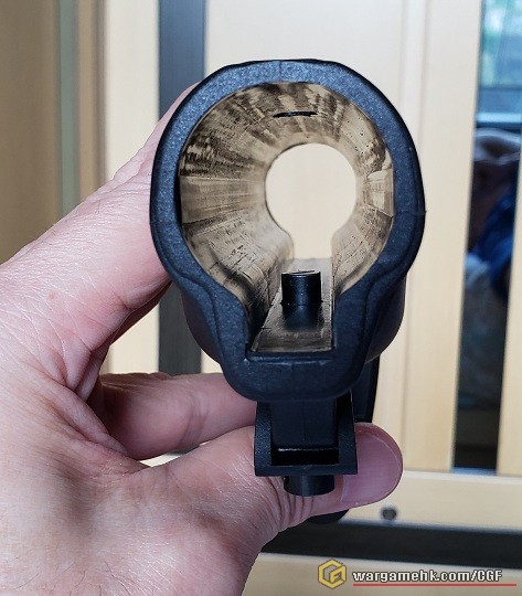

當初買回來的時候,也曾嘗試把尾柄拆下,
用左約15分鐘都未能拆下,於是擱置下來.
拆前曾參考U片,見他們都很輕易地取出尾柄.
今次我徒手用了任何方法,都未能取下該尾柄.約用左40分鐘.
最後要用工具,才可把該尾柄成功拆下,都用左約10分鐘.

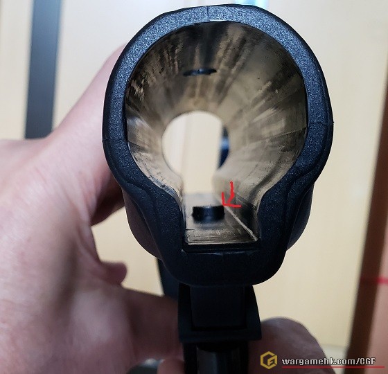

拆下的ICS尾柄,經我觀察後,發現該固定伸縮的圓柱物,
在把槓桿掣拉起後,該圓柱物未有完全降下,仍然有約4mm突出.
未把槓桿掣拉起情況.
所以引致在正常情況下,未能把尾柄拆下.
請教C兄們, 如何在不使用工具下,才可使該圓柱物,完降下.謝謝!

隊支眼鏡批或六角匙入個尾托固定樁個窿度借力就可以啦。
而且本身尾托個槓桿掣都應該可以成個拉起,㩒係調整段位,拉起就成個尾托退出黎。當然,每個鎗托個槓桿掣結構有唔同,MFT拉唔起之餘設計反人類,Magpul都拉唔起,如果指力唔夠就要出工具(主要細托比較難落手,大托好易),CAA有手就得。

正常按壓是不會完全縮下圓柱的,否則每次調節尾托時就要擔心佢整個飛下來了。
要完全退出,不是要按下去,而是要整個大掣「扯」下去,這樣圓柱才可以完全縮下,拉走尾托。
PS. 恭喜換了型仔尾托。

又請教C兄, 該條柱狀物,可否拆下,重新調整呢? 謝謝!

謝謝Dave C兄對小弟的post關注.
我就係奇怪在於按壓下去,個尾托是正常地前後移動,
但我把那個大掣「扯」下去,那個圓柱物,都係只去到第一張圖的位置約剩下約4mm.
沒有完全降至與尾柄水平位置. 幸好新換上的尾柄沒有ICS尾柄的問題出現.
那條柱其實是一粒螺絲,可以扭鬆一些扭緊一些改變深度的,但沒甚麼意義。

正常軍用托唔易靠暴力硬扯動作去拆都好合理,畢竟有鎗帶扣,再加上各種野勾來勾去,易拆既話,容乜易條鎗帶纏上去一扯就成個鎗托飛走?
