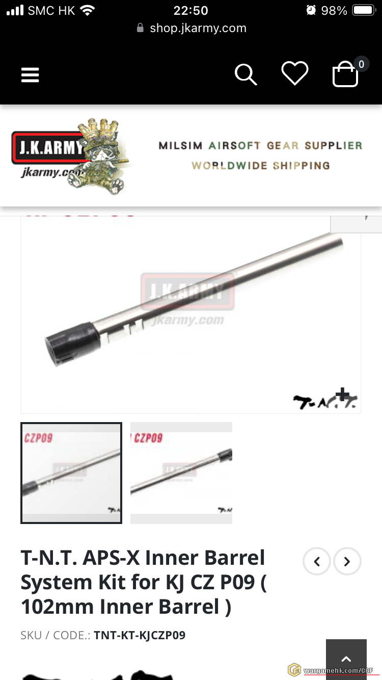

原來TNT有出精密管+哭泣膠 比P09?

原帖由 manju 於 18-12-2023 22:07 發表
有呀, 我都買左一套(好似係當時槍鋪最後一套), 而家擺左係度
但拆到最後發現支槍新槍到果陣都無掂過個座, 扭到粒螺絲就黎滑牙都扭唔到開, 想出去就咁買套新HOPUP座又搵唔到
未有緣試到支4-50米直線既P-09
但全原裝就咁打2-30米又真係唔難既
