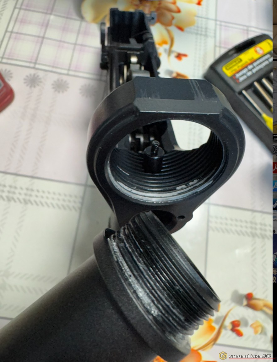

朋友買左把(女金火五確大廈限定)
幫佢換零件,竟然發現
尾通係用AA膠監生黐係槍身
連限定CERAKOTE塗層都那爛埋

師兄你好, 我都想拆barrel nut (已有專用工具), 但好實, 點扭都扭唔郁, 已經用過熱風槍同火槍...都搞唔掂..有乜辦法?
唔好亂用火槍會令金屬變色
熱風槍重點係同物體保持距離
2分鐘唔得就耐啲
4分鐘再試用工具扭唔扭到?
膠水溶咗通細細力一下就可以扭到
