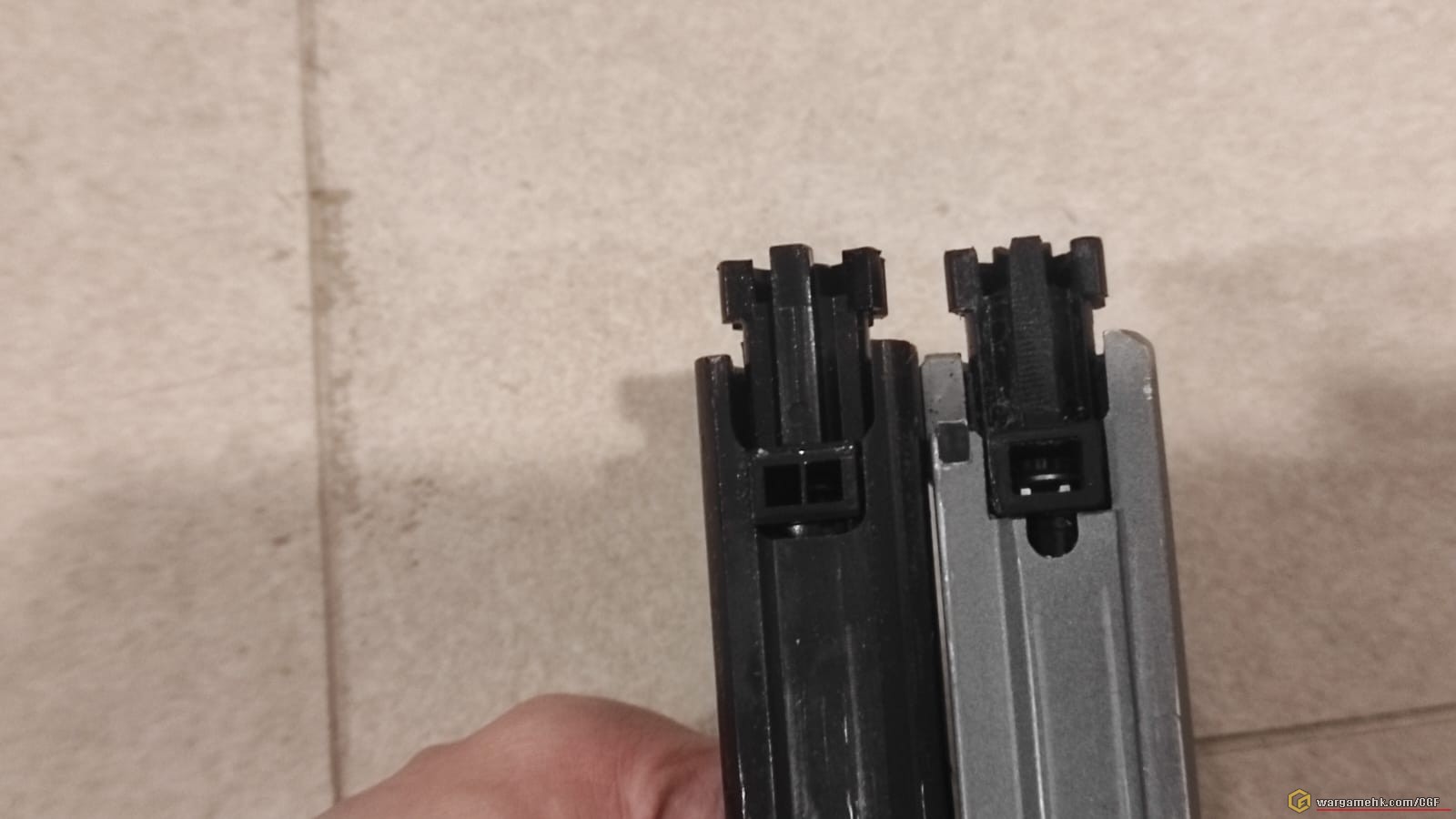

敗了支KS網店寫能用VXC匣,但全部不能插實,請問是否要執執,thx
原來是下身彈匣位問題需要打磨,經打磨後能大致插入和鎖到BCM,M4匣,太夜明天放假再繼續

要上v記匣要打磨上下身這些位
https://drive.google.com/file/d/ ... mz/view?usp=sharing
https://drive.google.com/file/d/ ... gi/view?usp=sharing

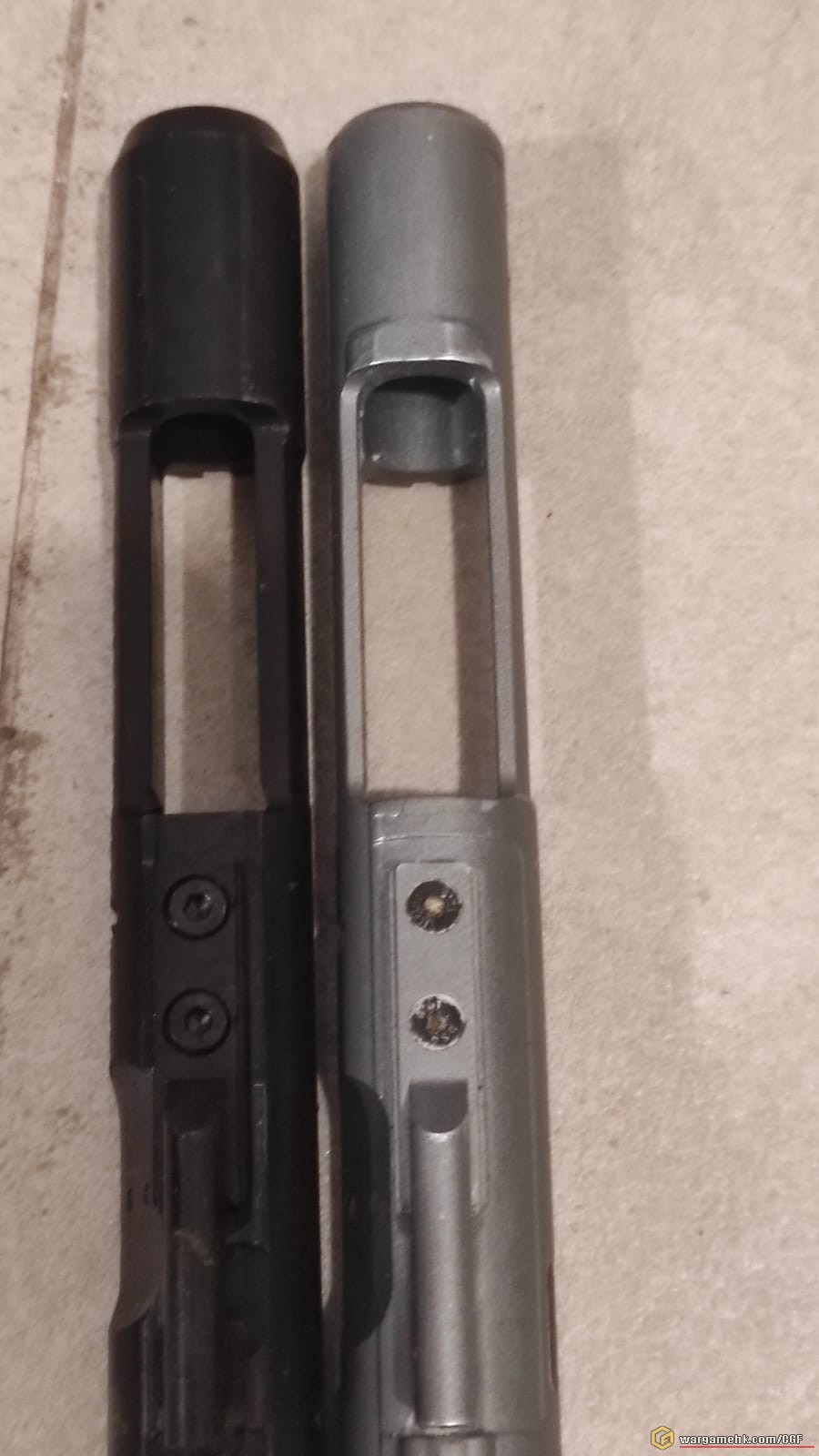

還有條bolt表面很粗,我以為不是全行程,因到尾1/4會卡住
https://drive.google.com/file/d/ ... CC/view?usp=sharing
後來用4千沙紙和8千打磨膏後,表面滑不少順很多
https://drive.google.com/file/d/ ... dK/view?usp=sharing
還有初時上吉匣不會鎖bolt,原來這紅圈起角,同樣打磨後正常
https://drive.google.com/file/d/ ... Td/view?usp=sharing
經過2小時執執順了不少,看來今晚晚上有時間玩真島兄做海盜
