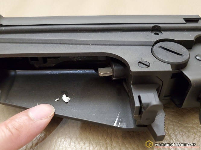

原帖由 bennytsang16 於 10-9-2025 11:46 發表 小弟枝 VFC FAL DX版,間中出現 jam彈、碎彈情況,問題多數發生在發射最後一粒彈時出現。 粒彈(或碎彈)卡在 bolt 同 upper receiver 內側之間的虛位,導致jam 彈甚至連 bolt 也卡住。 有無師兄遇過類似情況? 有無 ...

原帖由 pmcoperator 於 10-9-2025 12:16 發表 師兄,你用咩牌子的彈﹖ 好多時都係彈出問題,唔係枝槍問題 有冇上油﹖
原帖由 怒人甲 於 10-9-2025 13:12 發表 彈匣follower 問題,修一下可以了
原帖由 怒人甲 於 11-9-2025 08:14 發表 彈匣頂BB彈嗰粒嘢,佢會小小頂到飛機推彈桿,如果你原本買返嚟隻彈匣正常,而另外買匣先出問題,就可以跟隻正常彈匣形狀用銼小修就解決到
