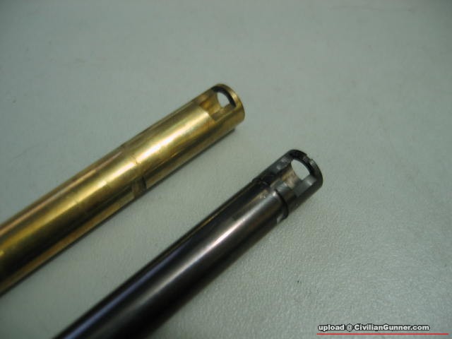

請教(口下) odaan 及 tam_sir c hing:
我有個構思,把 "馬記既 mp7" upgrade (口下),請指教......
現已有 1) p90 原裝長度槍管 (唔洗買又長過 MP7原裝,及 已有合用既 silencer.
打算會買 2) vsr-10 sp110 彈弓 自 cut (依 tam_sir 做法)
             3) 尾頂
             4) mp7 尃用 bearing / 杯士
跟住會 5) 自造單向拍頭
          6) 嘗試做好密氣
仍沿用 7) 原裝天梯 (用壞先換)
          8) 各齒輪 及 摩打 (市面仍無得買?)
          9) 原裝 7.2V 電 (唔打算外置)
本身唔打算 (射頻) 打太快,祗想在 [ 耐用性 ] 及 [ 加強性能上 ] 得到平衡.......
請俾 D 建議 及 分享(口下).......THKS
原帖由 IS520 於 28-3-2008 10:53 發表
打算會買 ...

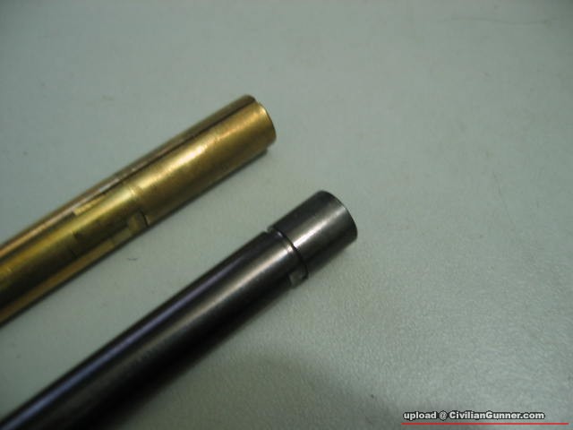

槍管是不能共用的,因hopu膠size及設計是不同問,除非自已車坑,(見圖 黑色管是G18c,mp7,mac10等槍管管頂有直坑及圓周有hopup膠固定坑,銅管是p90,只有管底有直坑.
改強了彈弓,d齒及天梯一是會加快摩損的,強化力度及耐用是反向的,不過用7.2v都應可玩幾年的
[ 本帖最後由 tam_sir 於 29-3-2008 00:09 編輯 ]
