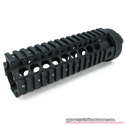

小弟想換左GnP woc系列的原裝Ras,但又唔識分邊種/牌子可以安裝而不需改裝呢?
1)真品?
2)GnP電鎗品?
3)台灣制品?(kingsarmz/Guardet)
另外我睇中左kingsarmz的這個: http://www.kingarms.com/productpage.asp?prodid=1464
唔知又啱唔啱呢?
請大家指點一下

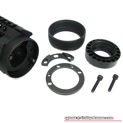

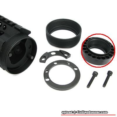

理論上所有鱼骨皆能裝在GP / Prime金身上,
問題只出於紅圈部件的螺絲牙數是否對應金身,
對應當然可以直上,若不對應則可用合適絞牙工具去作Fitting,
若無絞牙工具,拿去給有經驗的氣鎗匠也一定能替你弄妥,
簡單來說: [ 有錢就得 ]

請問扭得入同fit係咪兩回事??
因為我試過將隻WA原裝D ring扭入prime身,,扭入時冇問題
但就係D菊花坑爭小小對唔正prime身回氣管個hole
另請問copy DD lite rail 7" 上prime身要執嗎??

原帖由 lololo 於 24-1-2009 11:19 發表
請問扭得入同fit係咪兩回事??
thanks
請問扭得入同fit係咪兩回事??
都係架,分別係夾硬扭入同好順扭入,
如果菊花坑爭小小對唔正回氣管個hole,咁就要攝Delta Ring大介子去Fitting
prime身係真數牙,而坊間太多copy DD lite rail 7",你只要揾到真數牙Ring就OK,
否則.....拿去給有經驗的氣鎗匠也一定能替你弄妥....
