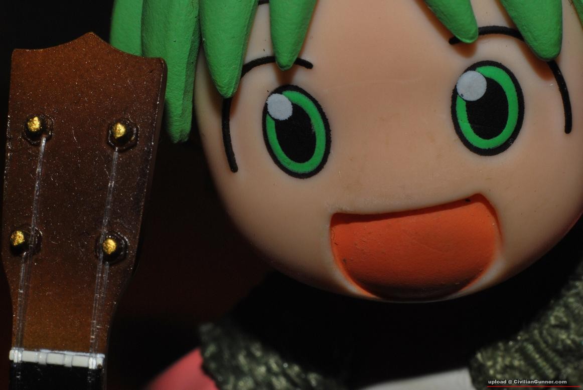

倒接, macro

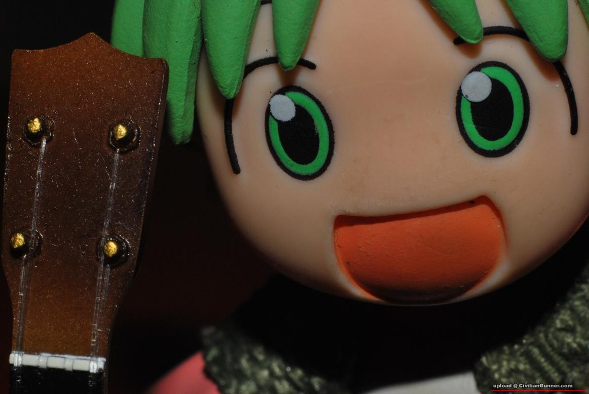

倒接, macro
唔用倒接環都影到,倒轉支鏡就得,不過常用又唔想買macro鏡,接環係一個好選擇.

倒接最大好處係放大率嗎? 好似28mm = 3:1! 不過唔知個光圈變咗幾細.
用1:1 macro鏡加 extension tube 到 3:1 容易d嗎?
係呀...我之前都係就咁揸住調轉支50 1.8黎影...
有光圈環..可以自己教光圈..
nikon拆左鏡仍可教光圈,
canon就按着景深制來拆,先收到光圈,
又因為已經收左光圈,所以會好暗好惡對焦.

舊SAMPLE一張~~~好似係50MM+倒接環影的, 如果唔係...就係小黑三+接環(3段個隻, 一般我用頭兩段)影的...唔多記得, SORRY.
最好係用腳架, 先用大光圈對準, 要收細的話再收細+閃便可~~~
搵日再影過D~~~記低D 數據先~~~

暗就真係好暗...焗住推iso...RAW+EV
最大光圈景深太淺..成像鬆散
對焦都係前移後移部機炸..
reverse mount個景深會淺到恐怖.. 好似600mm f/1.8咁濟, 根本收左光圈都唔係太大幫助..
玩下就得.. 連個鏡頭蓋既膠紋都影到
