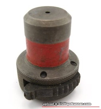

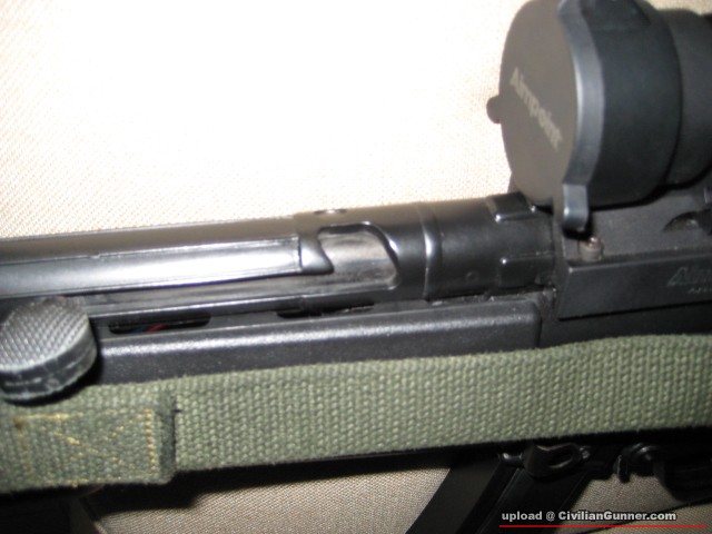

原帖由 ?老虎仔? 於 19-5-2009 15:43 發表
我其實想做個BFA
現昤進度如下圖,留意個咀磨平左,同個身會有唔同,所以想問下洗唔洗上左底色先呢?
由於我係成支槍噴所以隻色一樣,橫掂都係噴晒成支啦!!
都噴

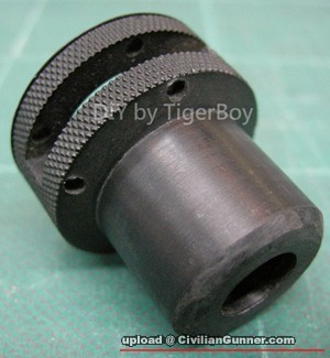

原帖由 ?老虎仔? 於 20-5-2009 10:29 發表
我自己就用天拿水抺個槍身, 抺走佢啞色物料, 個人覺得已經好靚仔
天拿水?! 唔怕
